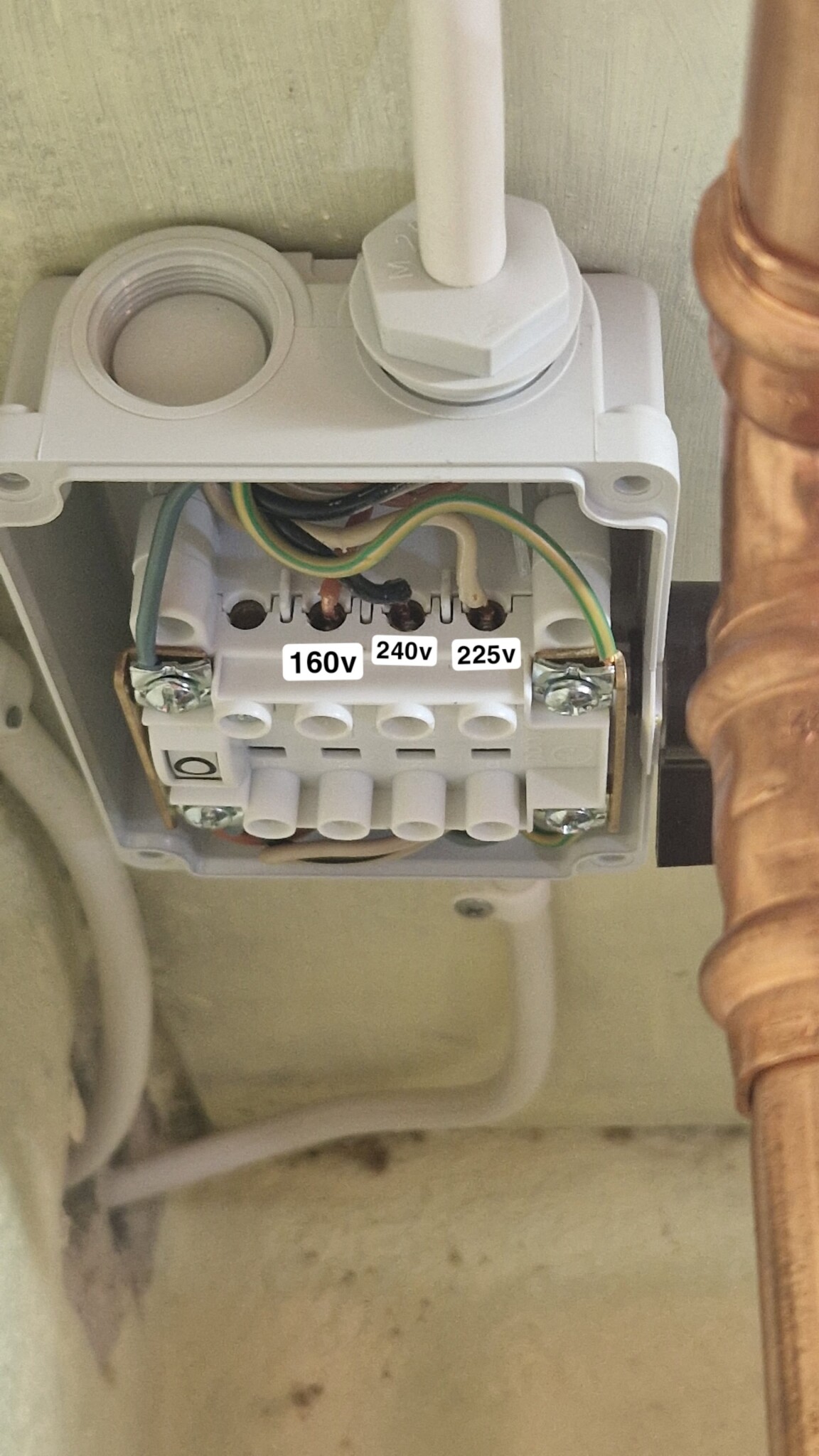

Mätt alla 3 faser nu, 160v, 240, och 225v. Osäker varför jag bara har 160v i en kabel... sitter ordentligt i jordfelsbrytaren.

Mätt l1 l2 och l3 i strömbrytaren ovanför bergvärmepumpen.
Elektrisk kopplingsdosa med märkta spänningar 160v, 240v och 225v på ledningarna ovanpå bergvärmepumpen.

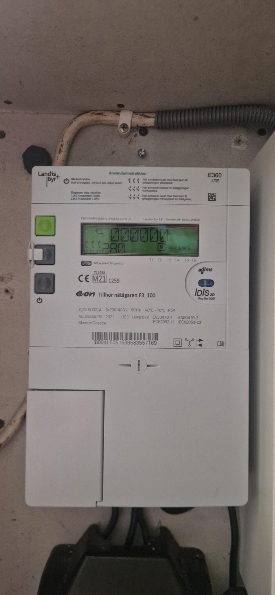

Vad står det på displayen på elmätaren? Tycker den att alla faser har spänning?
Märkligt nog så tycker den det... 1 2 och 3 tillkopplade.

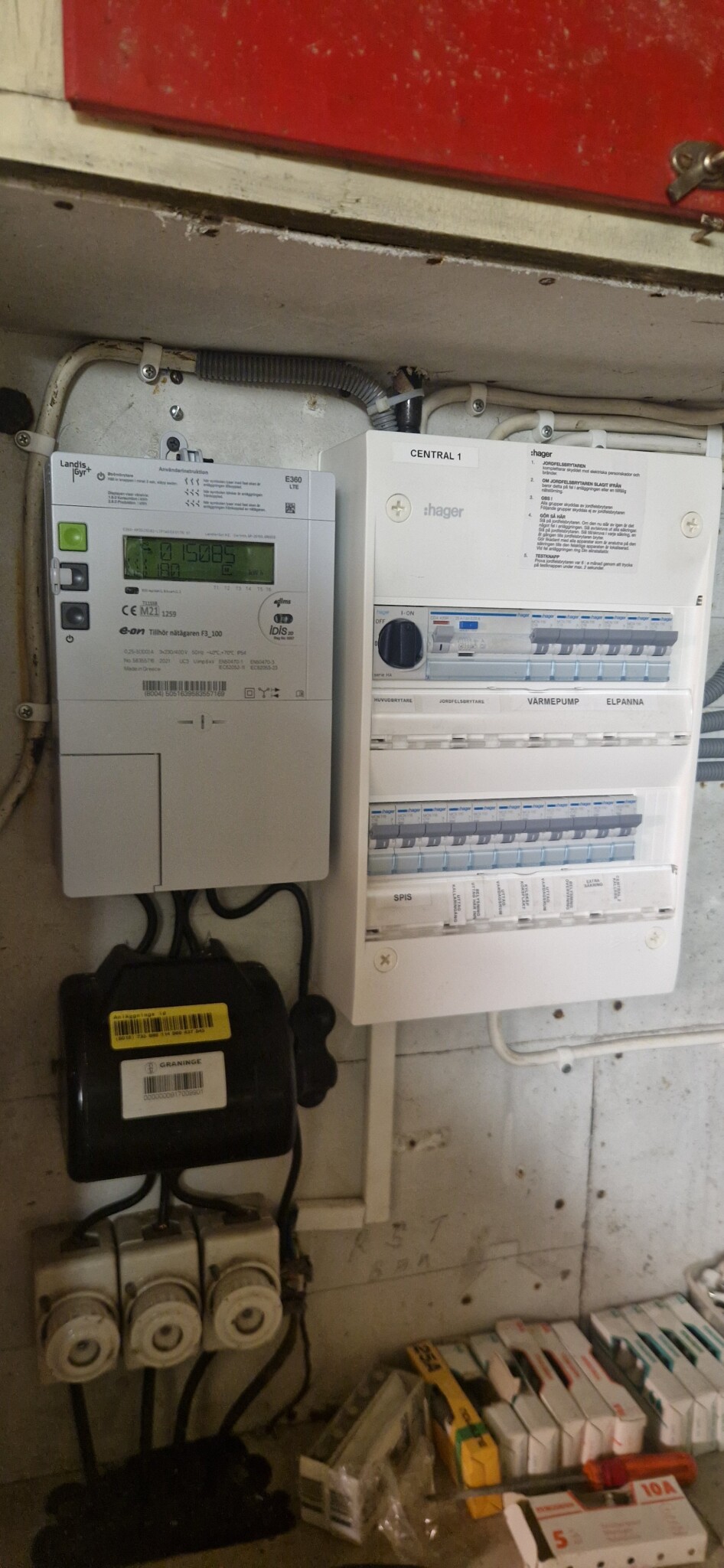

notera att felet kom efter att jag startade om bergvärmepumpen genom att slå av de 3 vipparna på säkringsskåpet. Huset är fortfarande varmt så felet är ju inte akut. I värsta fall får jag bara ta hit en elektriker nästa vecka.

Steg ett bör väl bli att mäta de tre fasernas spänning vid fastighetens huvudsäkringar. Inte bara gå på att det finns tre spänningar.
De bör då vara ungefär lika stora.
Om inte så bör det vara elleverantörens problem. Med vilka följder det nu kan bli.

Man kan ju också bara bläddra på elmätaren för att få fram fasspänningarna. Det är betydligt enklare än att mäta på huvudsäkringarna med någon multimeter.

Om en huvudsäkring gått får du en spänning på den fasen från laster som är kopplade mellan faser. Till exempel elpatroner, vissa radiatorer, äldre spisar m.m. Spänningen beror på vilka laster som är inkopplade men är lägre än den normala 230V.
Om en huvudsäkringen har gått, börja med att undersöka vad som drivs av den.
Joakim654 och 6 till
Om en huvudsäkring inte gått i fastigheten blir det lite klurigare.
L1 (160V) är förmodligen bakspänning via elpatronen, dvs. den fasen saknas antingen har en huvudsäkring gått eller en huvudbrytare eller en gruppsäkring gått sönder
Mät vid inkommande säkringar om det går att komma åt annars skruva bort säkringarna och mät på botten kontakten
Nästa steg är att mäta huvudbrytaren i centralen, är Du osäker ta hjälp av en elektriker
