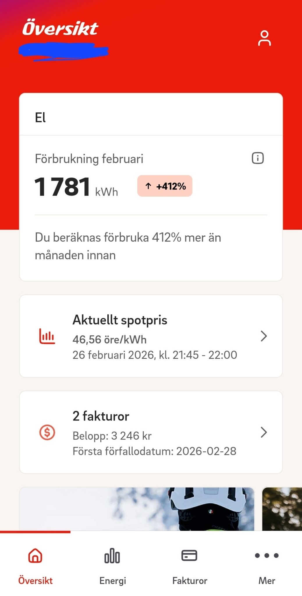

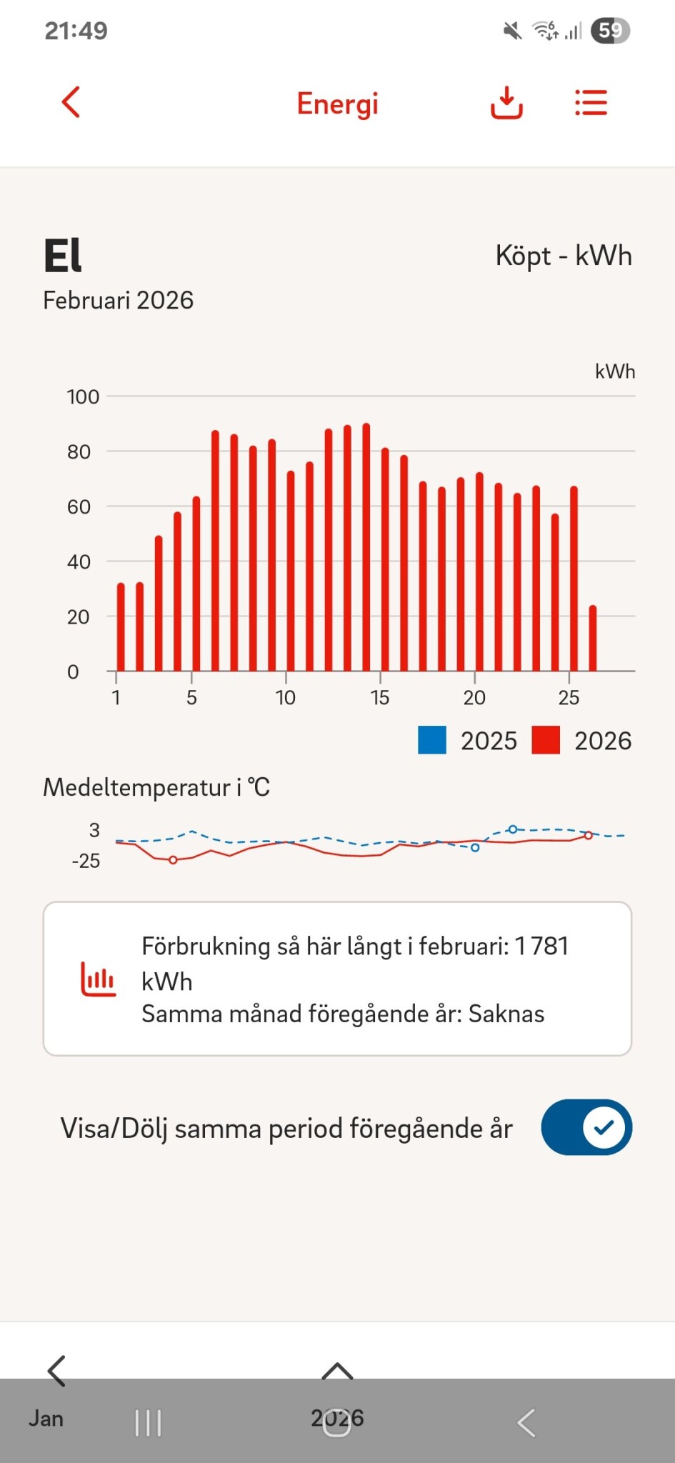

Skyhög elförbrukning i litet hus med bergvärme?

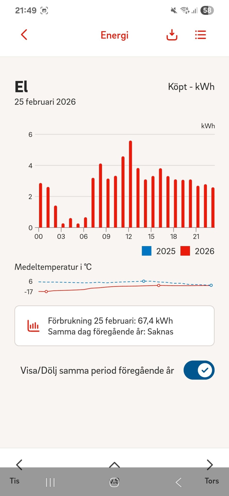

Vi har precis flyttat till ett nytt litet hus på ca 40-50kvm. 2 vuxna i hushållet inkl mig. Huset har en källare och vi har bergvärmepump. Under januari förbrukade vi ca 30-40kwh per dygn och den 3dje februari hoppade det snabbt upp till ibland över 80kwh per dygn. Jag tycker att 30-40 är redan väldigt mycket och vi har ingen aning vad det är som drar så mycket. Den 1 februari köpte vi en ny tvättmaskin och kopplade in men den har bara varit igång vissa dagar och sladden sitter inte i väggen. Utöver det är det lampor, mobil, kyl och frys som är inkopplat. Vi har ingen tv eller radio och lagar ibland mat men det blir inte så stor skillnad på eon appen de tiderna. Ibland är förbrukningen jämn över ett dygn men ofta så hoppar det upp rejält när vi vaknar. Det enda vi gör när vi vaknar är att koppla ur mobilerna, tända lampor, släppa ut hunden och köra iväg.
Hur kan ett såhär litet hus dra så sanslöst mycket ström? Vi använder en del varmvatten men inte i närheten av 80kwh.

Ingen el i uthusen och ekonomibyggnader. Vi vet inte så mycket om detta huset då det var ett dödsbo. Vi tror verkligen inte att det finns värmeslingor, inget som vi kan hitta iallafall. Förbrukningen är ju nästan på noll mellan 4 och 7 på morgonen. Imorgon ska vi testa slå av punpen i några timmar och slå av strömmen till olika rum i olika tider. Problemet är att appen inte visar förbrukning förrens flera timmar senare.tommib skrev:
Elmätaren visar alltid aktuell förbrukning.

Det låter som en väldigt hög förbrukning.
Vi har en boyta på 70 m2 och värmer med LLVP kompletterad med en radiator på övervåningen.
Nu när det varit riktigt kallt har vi även stöttat med några ytterligare radiatorer.
Topparna ligger på 50-55 kWh per dygn.
Totalt i januari gick det åt 1185 kWh och hittills i februari (t.o.m. igår) på 1079 kWh.
Kåken är gammal (betydligt äldre än er) och dåligt isolerad vilket märks inte minst när det blåser mycket.
Så 80 kWh på en så pass liten boyta som ni har låter väldigt högt.
Verkligen. Jag ringde eon idag och de tyckte också att det var märkligt. Förbrukningen gick upp enormt igår när ingen var hemma.N Nalleman64 skrev:Det låter som en väldigt hög förbrukning.

För övrigt så förefaller förbrukningen rejäl, som jmf var vår totalförbrukning inklusive hushållsel, ganska precis 2000 kWh i januari. Vi värmer kring 200 kvadrat hus till 22 grader, 80 kvadrat snickeri till 16 grader samt 30 kvadrat garage till 13 grader mha bergvärme. Vår fastighet är i Västerbotten.
