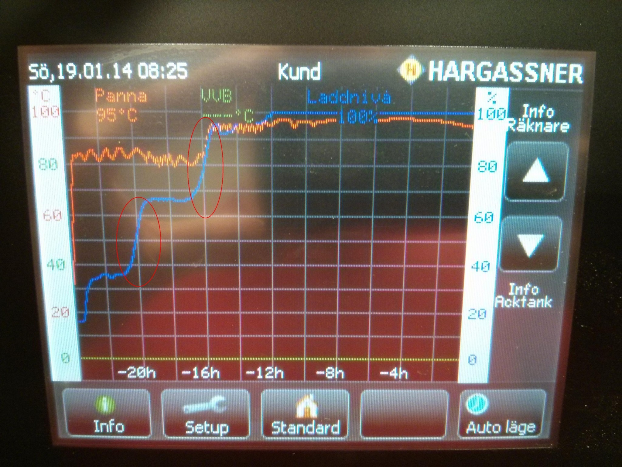

Här kommer åtminstone en bild på "skiktningen"
Bilden kommer från min fantastiska panna, återkommer senare med en "recension" i tråden
http://www.byggahus.se/forum/showthread.php?t=208526&referrerid=61739
Den röda kurvan visar pannans temperatur övertiden, inte intressant för skiktningen ;)
Den blå kurvan visar tankens fyllnadsgrad i % övertiden, informationen hämtas från de tre PT 1000 givarna: topp - mitten - botten.
Så vad man kan se är när skiktet med varmvatten "sveper" förbi en av givarna, med röda ellipser har jag markerat när vattnet passerar mitten respektive botten givaren.
Har arbetet jag lagt ned varit värt insatsen, måste givetvis svara ja på den frågan :p.
Min anläggning fungerar oförskämt bra :D :D :D.
