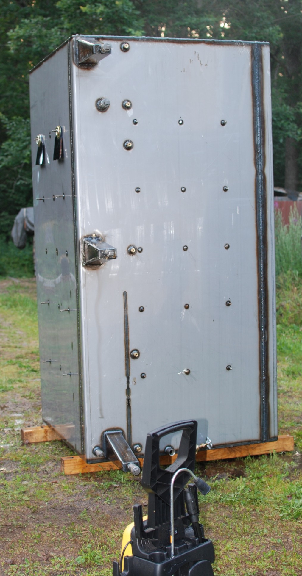

Stagningen är placerad efter utböjningen på plåten.
Tanken är inte svetsad i hörnen av två anledningar:
1: lättare svetsning
2: Möjlighet till minimal böjpåkänning i svetsen från vattentrycket
Så, tvärs sidan är de tre stagen placerade: ett i mitten där påkänningen är som störst och på lika avstånd från mitten är de andra stagen placerade så att böjspänningen i svetsen blir nära noll
På höjden är de olika 3-grupperna placerade på samma sätt, första gruppen på mitten och sedan utplacerad mot topp och botten på "lämpligt" avstånd för att minimera påkänningen på plåten.
Mellan de olika sidorna är de förskjutna en stag-diameter för att möjliggöra montering
Angående stagningen mellan topp och botten så kan man se på tidigare bilder 5 hål i toppen och botten.
Där ett hål är placerat i mitten på plåten där påkänningen är som störst och de andra är placerade längs diagonalen (eller på en linjen mellan hörnen) och placeringen blev här lämplig så att stagen går på insidan i de fyrkanter som tvärstagen bildar vilken underlättar vid montering men ger också en fint bidrag till att minska utböjningen av plåten
Mao, Nej stagningen är inte höftad, där emot är plåten 5mm tjock och av kvalité S355 , stagen är gjorda av bultmaterial kvalité 10.9 och 10mm i diamter, så ur material synpunkt är det tilltaget i överkant

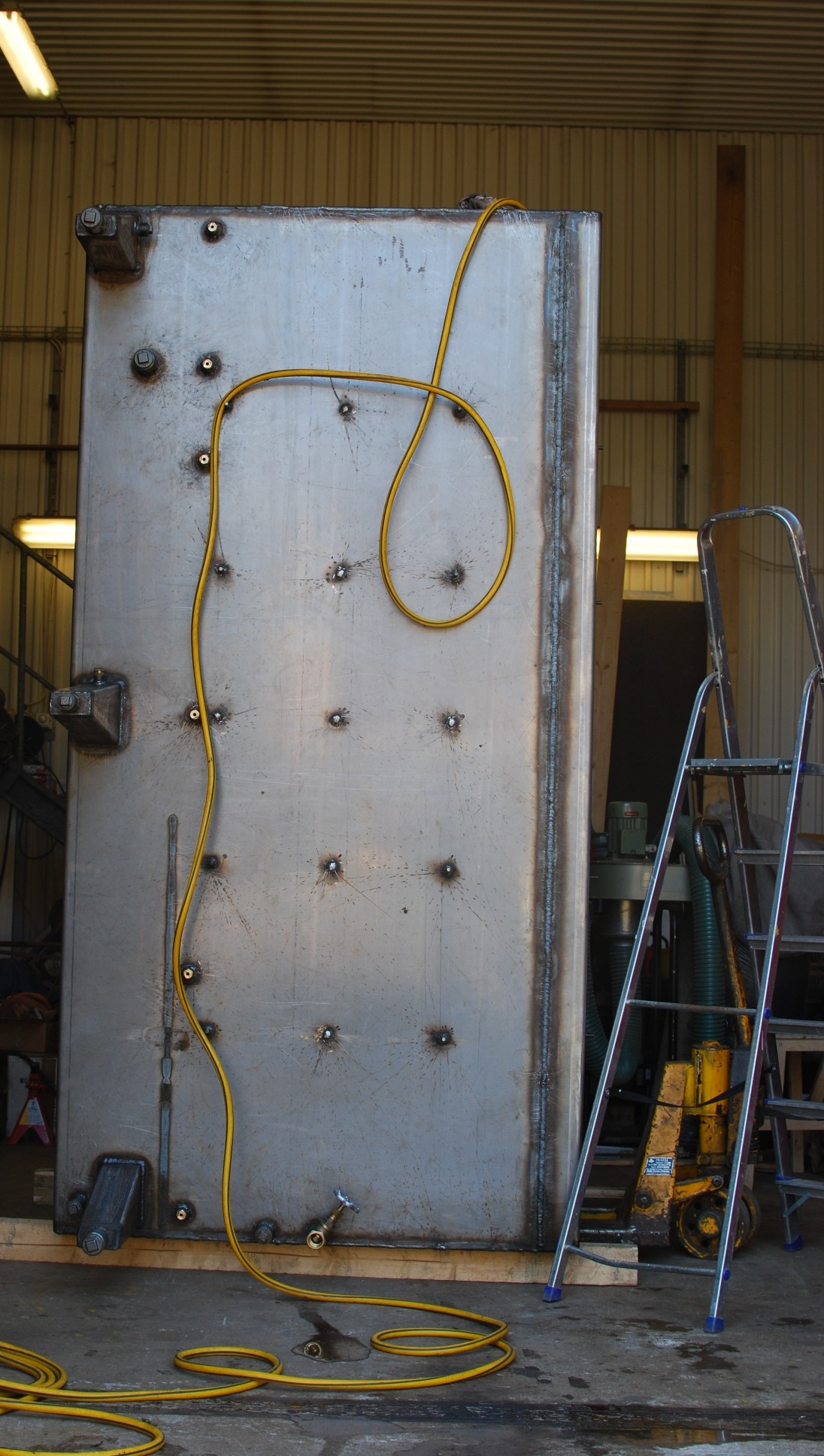

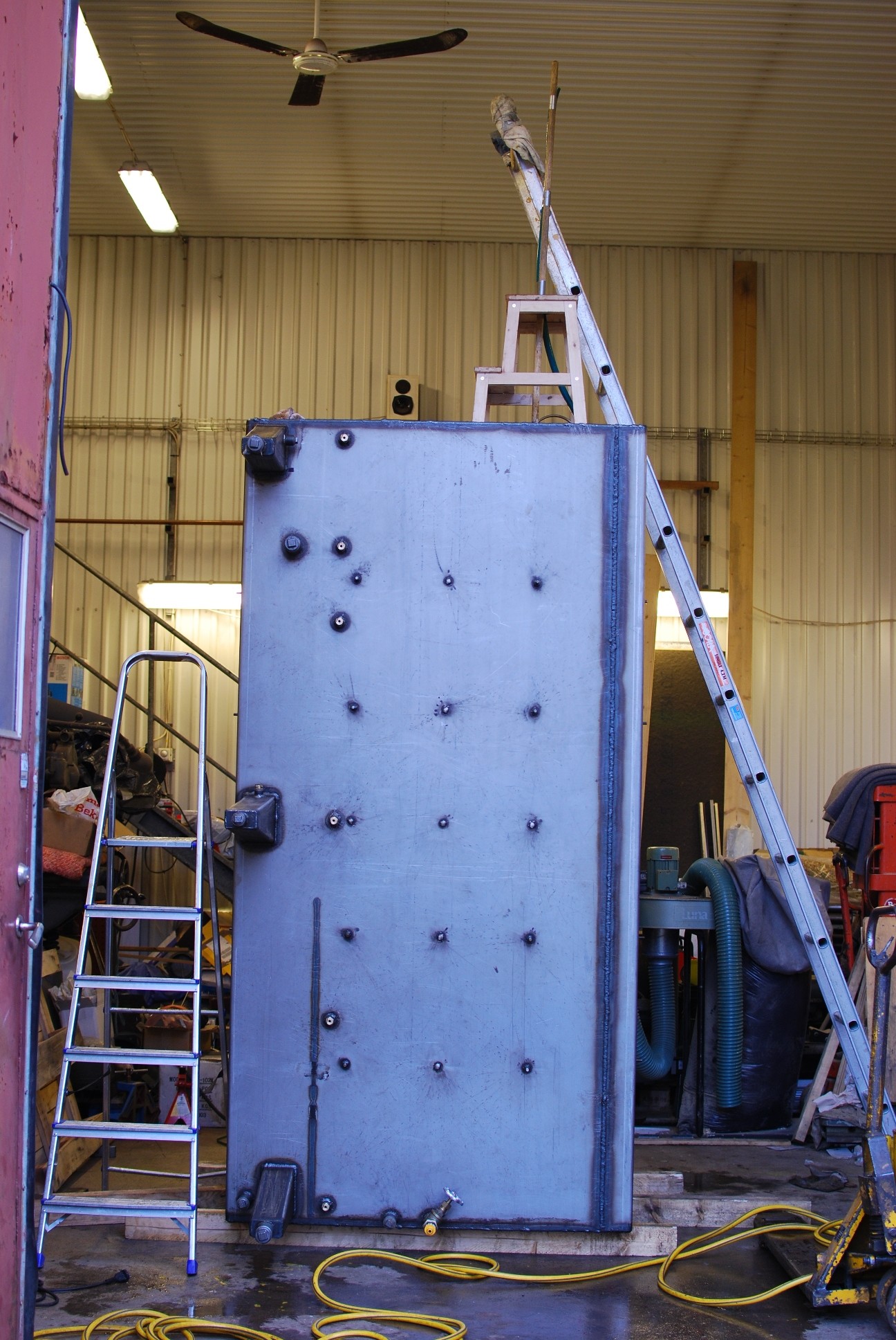

Klart för tryckprovning, får börja med att fylla på 4000L :eek:
Sedan upp på stegen och en liten slang bit för att komma till det mäktiga trycket av 1.5 mVp
Nästa anhalt tvättning och målning, snart installation

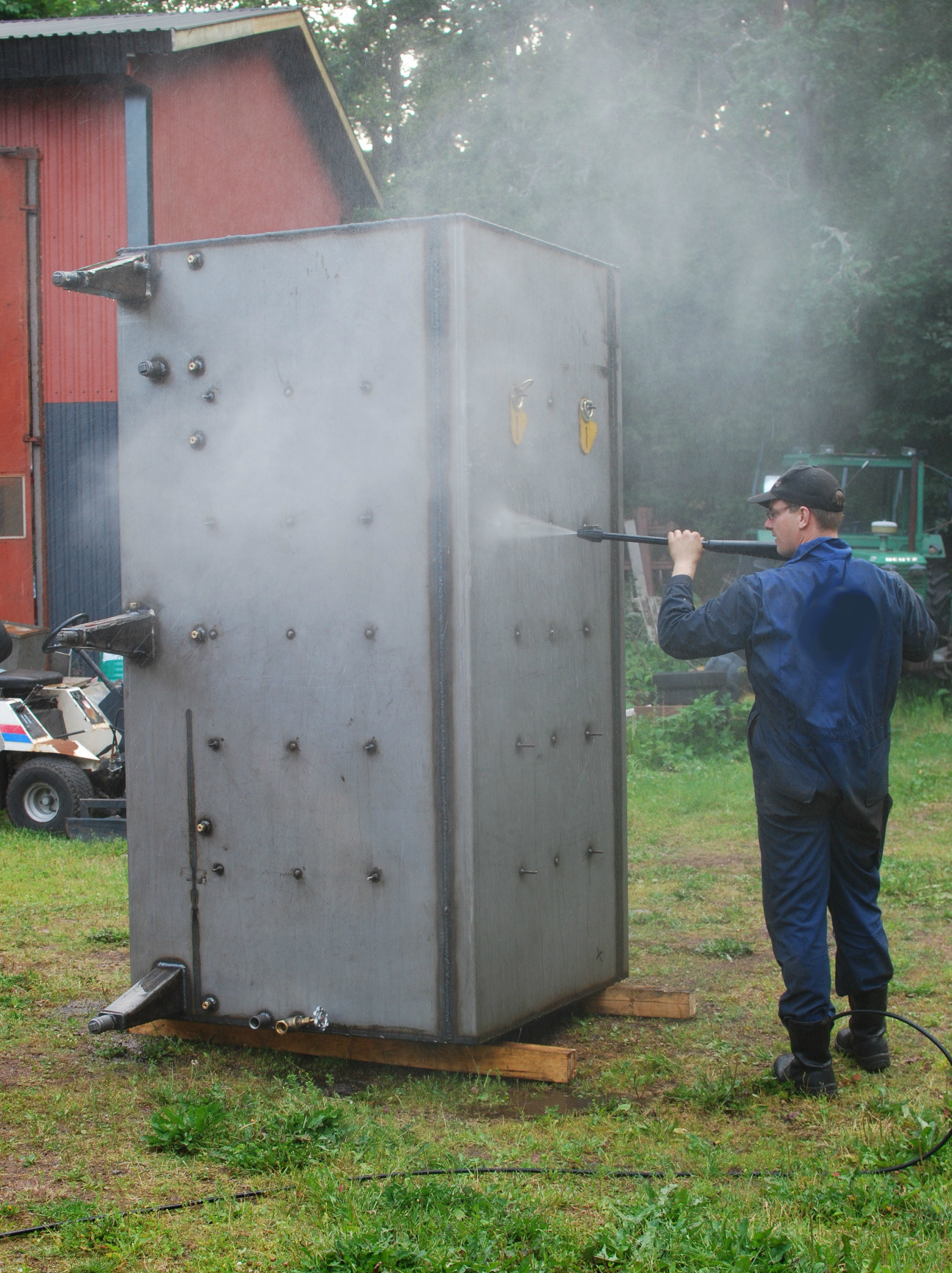

Lek med vatten
Här jobbas det för högtryck
Fantastiskt vad lite rengöringsmedel gör
Nu ska det bara slabbas på lite oxidsydd också
Hade det inte varit bättre att svetsa hörnen invändigt?omv.peter skrev:
Har du ett rotfel och trycket varierar så kommer du garanterat få en spricka där som växer.
Risken för spalt korrosion minskar
Enligt min mening:
Svetsning i hörnen innebär att svetsegenspänningarna kommer att böja in plåten med stor påkänningar initialt, samt att påkänningarna som ges av vattnen är störst i mitten på plåten och i hörnet vilket ger en max spänning i hörnet.
Stumsvetsen som jag har gjort vid "nollspännings" linjen är svetsad från båda sidor (X-fog) vilket borde borga för att rotfelen är minimala.
Men det ska bli intressant att se om några år (förhoppningsvis 10-tals) resultatet

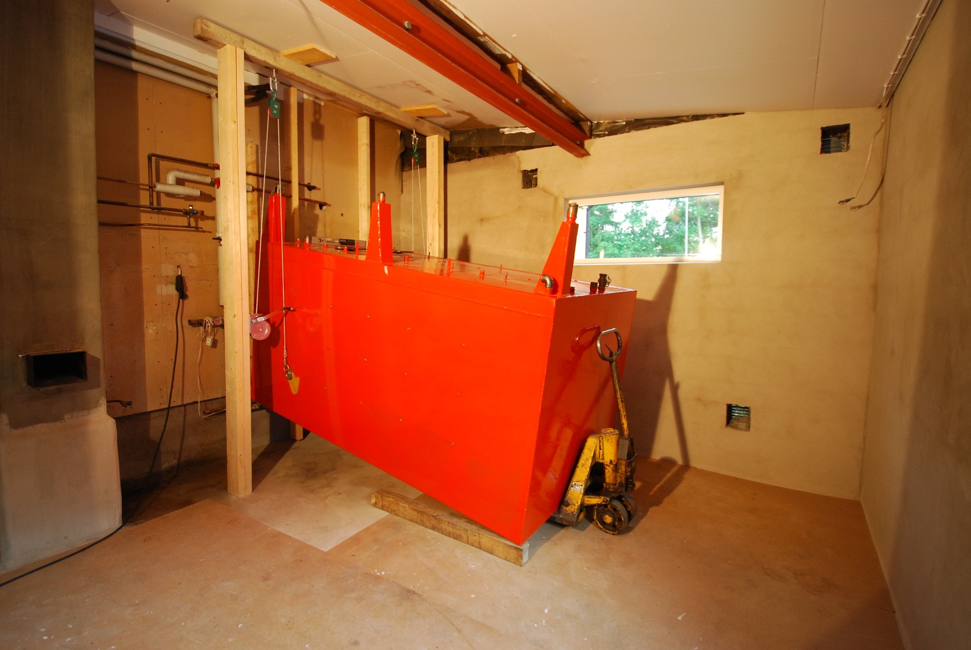

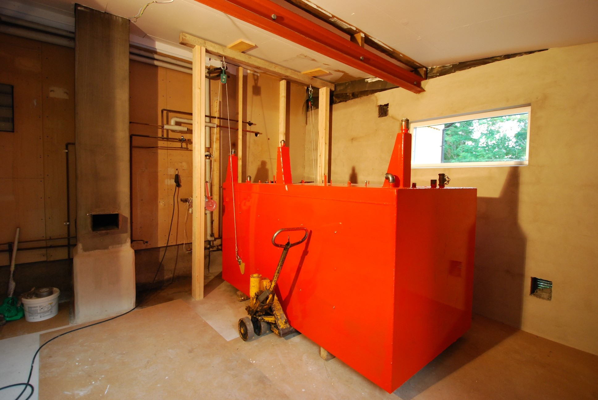

Med skohorn så kom tanken in i pannrummet
Tanken är 126cm bred porthålet är 129cm, inga problem... om det inte hade varit för diverse stag som är svetsade på utsidan och även ska fungera som lyfttag.....
Nu börjar det intressanta arbetet med att lyfta tanken med den platsbyggda bockkranen
Trucken används som glidsko
Återkommer med fler bilder senare
