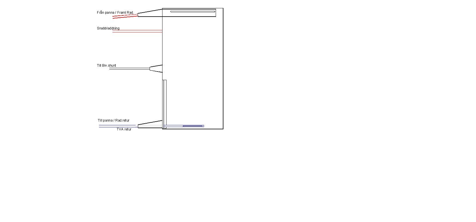

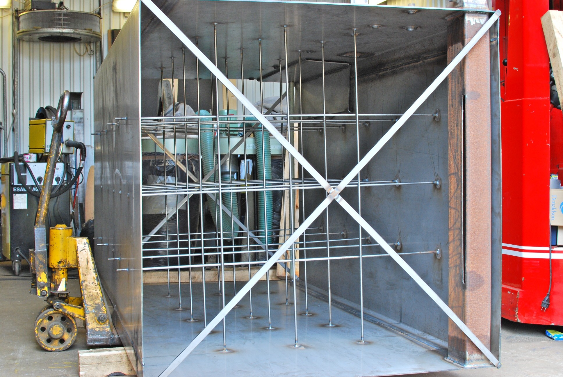

Skiktning i Ackumulatortank
Man kanske skulle ha både hängslen och livrem:
Slitsa rören som går in en större volym (rek.rör), få ned hastigheten, och sedan en "spridarskärm". Rent spontant känns det dock inte som att den horisontella placeringen som GK100 skriver om kommer att åstadkommas
Har även funderat på en "horn" liknande lösning för att bättre åstadkomma den horisontella placeringen..
Ska fundera lite till, detta kanske är att jaga myggor med 15,5cm fälthaubits, men nog så roligt

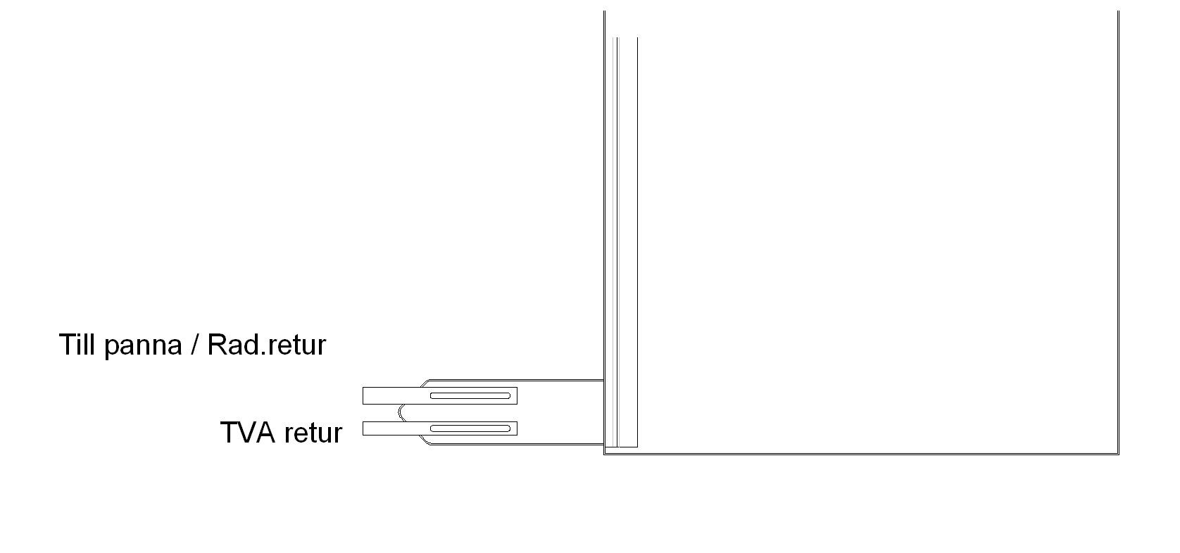

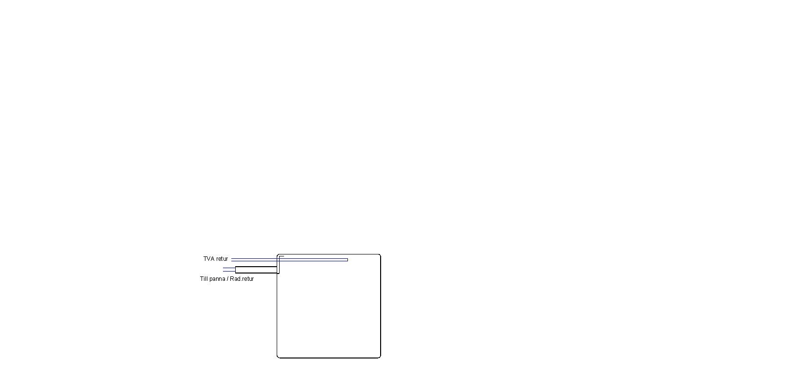

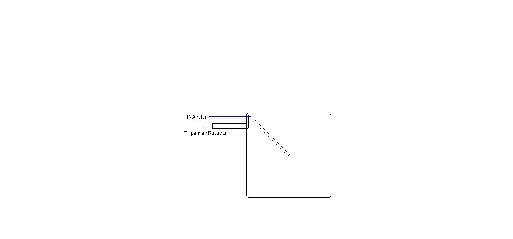

Nu skiljer vi på kall vatten och ljummet vatten:
TVA:n kommer förhoppningsvis att hålla ~10-15 grader, om jag lyckas
. Den borde under alla omständigheter leverera det kallaste vattnet till tanken. Varför jag går på GK100 slits-förslag och lämnar vattnet ~60mm från botten och någorlunda i mitten.
Radiator returen kommer förmodligen att variera mellan 30-45 grader varför jag väljer en "kon" in till tanken och sedan en "spridareskärm".
Vad tror ni om denna lösning?

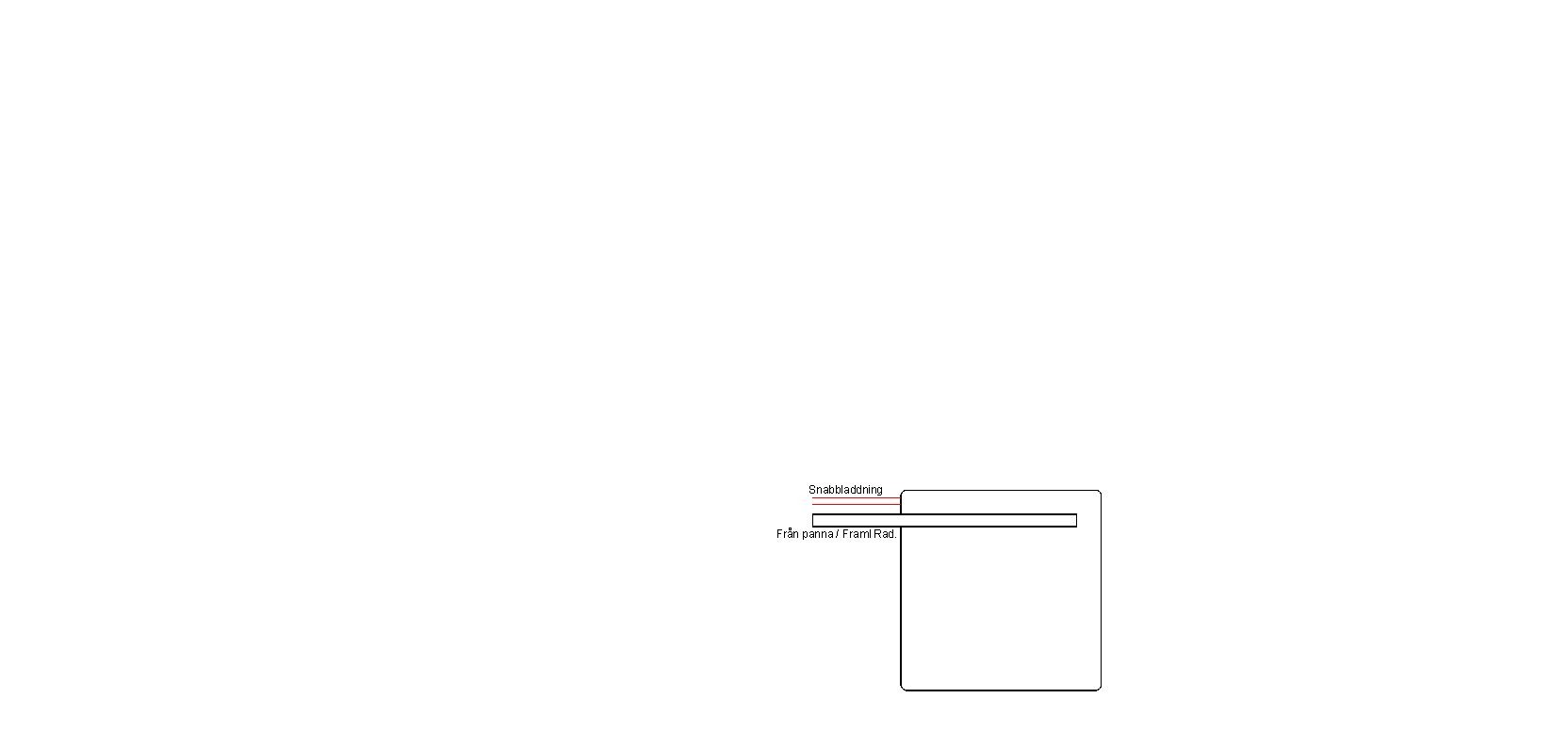

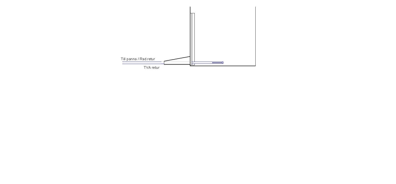

Nu har hjärnan fått lite hjälp att bättre implementera GK100:s slits-tänk:
Jag släpper in den övre 160x80 profilen och gör en slits längs "högkanten" på profilen och får ett utsläpp tvärs tanken i toppen.
TVA:n lika, in i tanken och en slits i sidan.
Vad tror ni, börjar det bli dags att beställa material?
Slitsade rör är enkelt att göra och installera de tillför en del och jag ser det därför som lönande att göra om man är händig. Alltför mycket av det övriga är nog betydligt mer jobb för lite nytta skulle jag tänka mig.

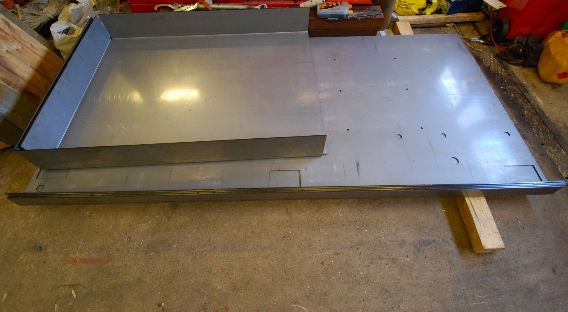

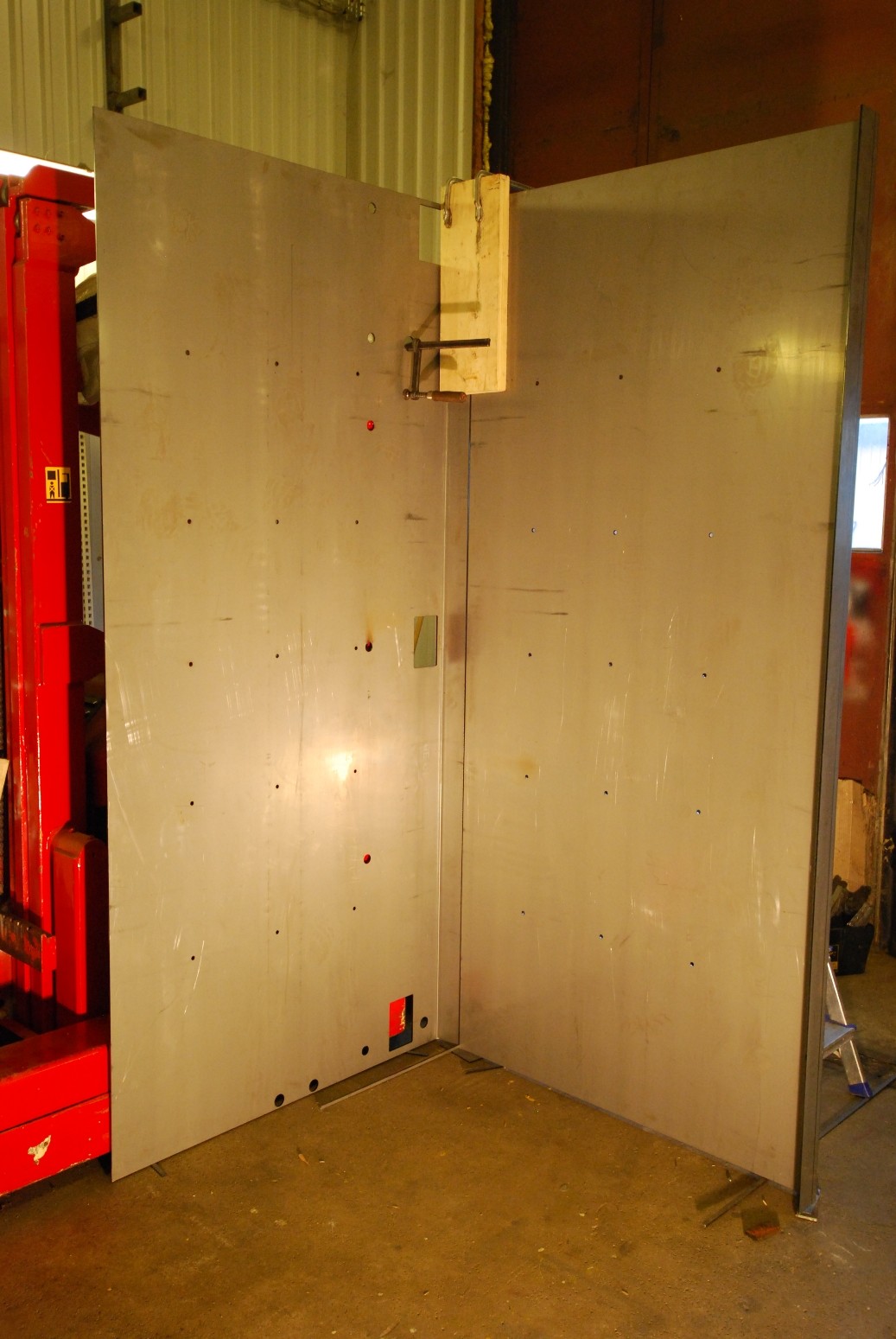

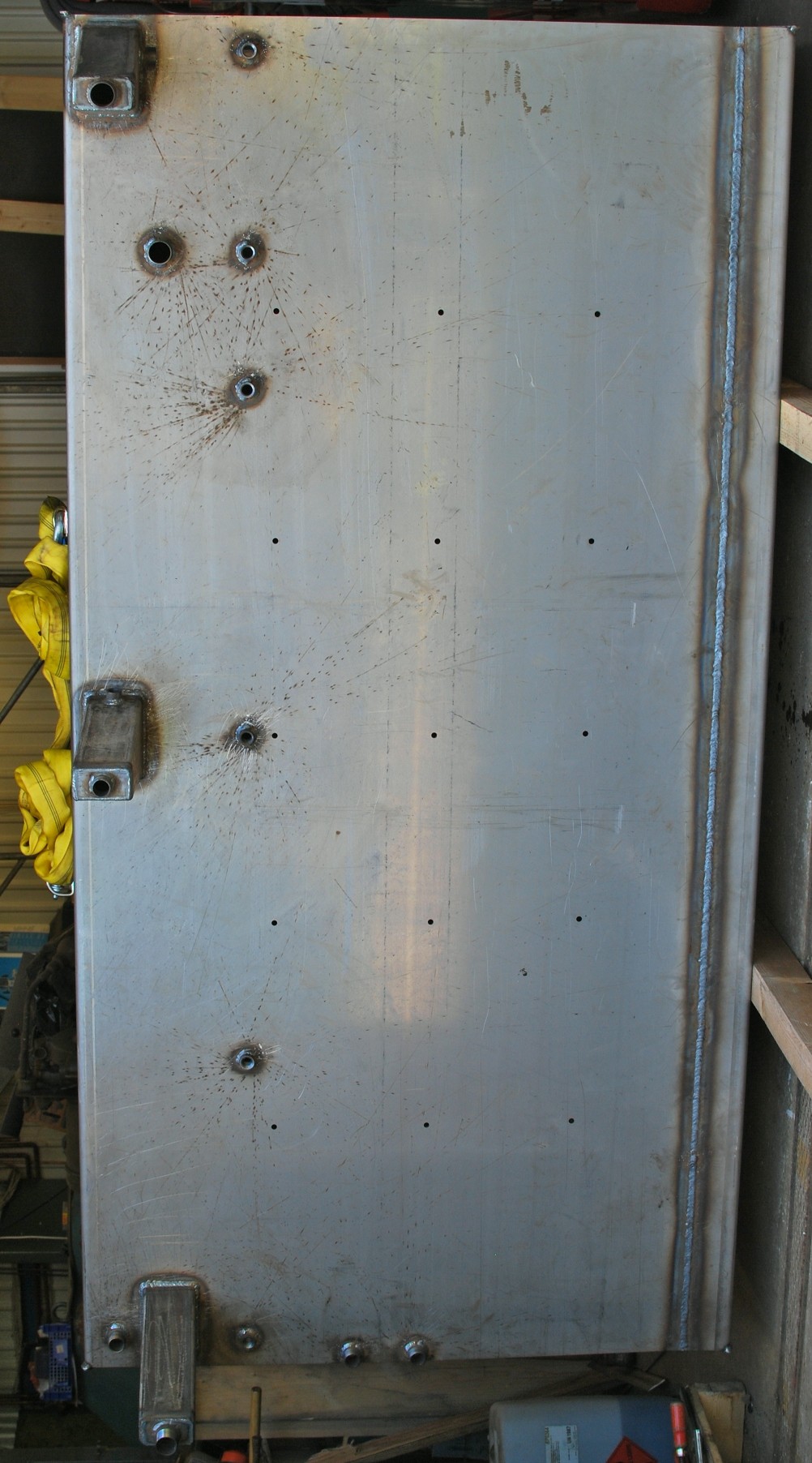

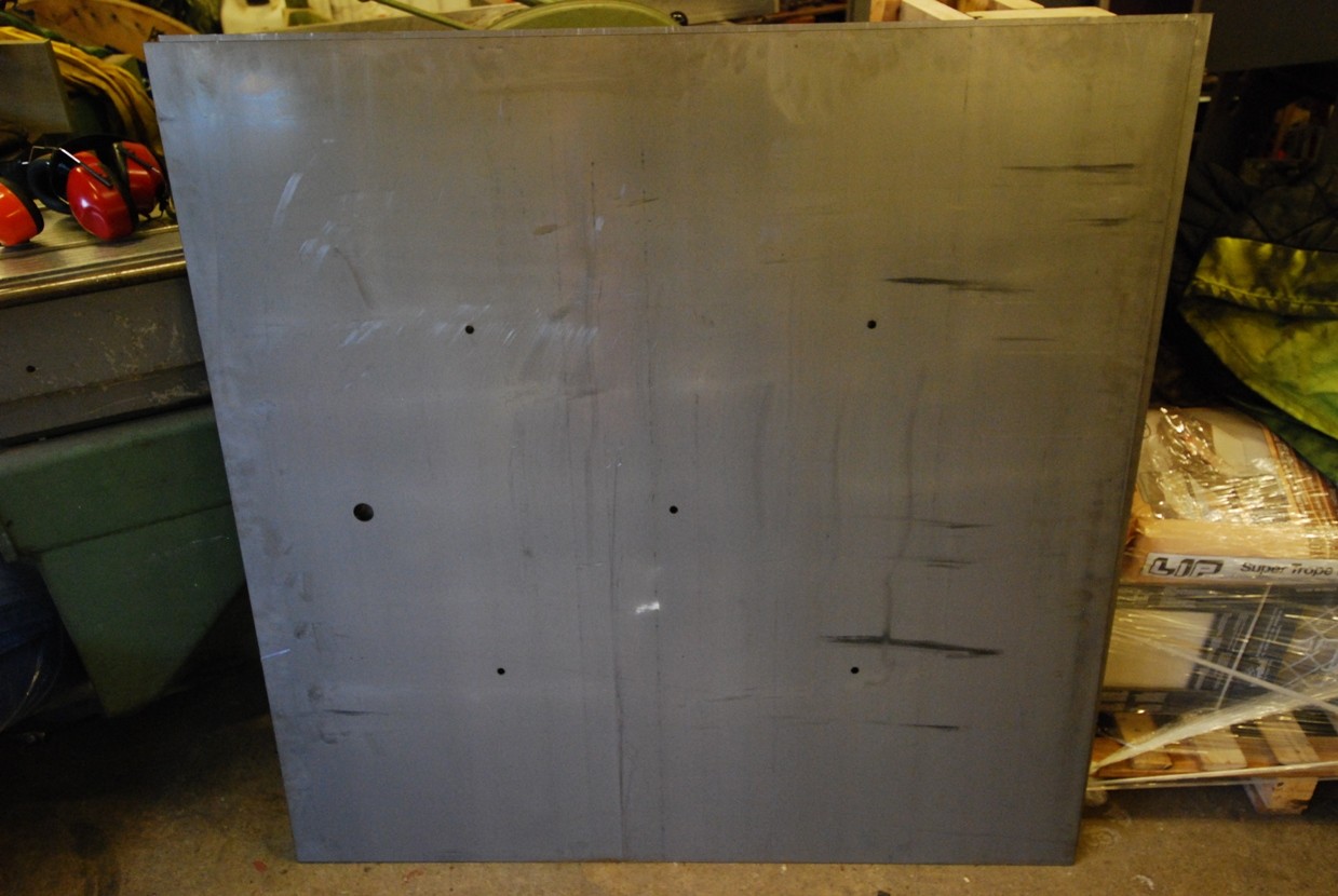

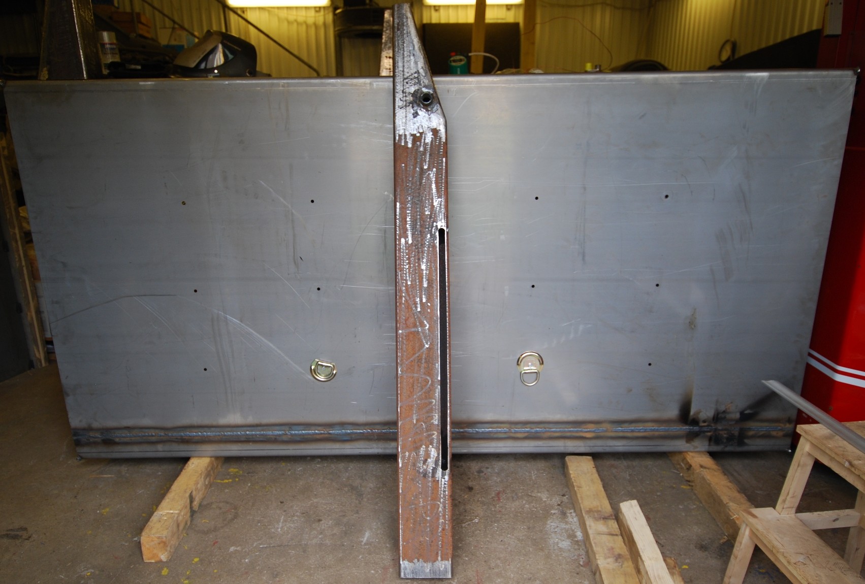

Efter mycket strul med skärmaskiner som gått sönder mm. så börjar nu min tank nu att ta form
På toppen av plåthögen ligger expansionstanken, sedan kommer plåten med alla genomföringar :wow:
Här är topp och botten, dock är det toppen som ses. Stora hålet är för avluftning och de fem små hålen är till för dragstänger som förstärker tanken
Nu är det bara att fälla ned skärmen och på börja de 50-60 metrarna med svets som behövs för att hålla vattnet kvar i burken

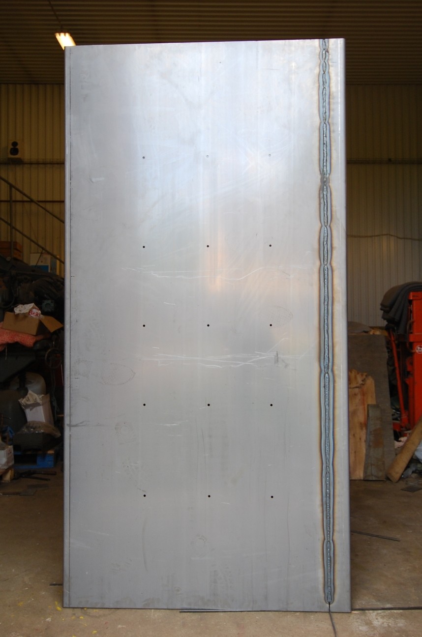

Här ses de två första plåtarna på plats :wow: De femton små hålen i varje plåt är till för dragstänger som förstärker tanken

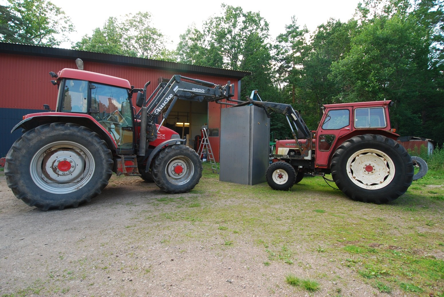

Ja ha, när då sidorna var sammanfogade och tanken skulle vändas för lättare hantering
Så kollapsade givetvis lastaren på den mer en väl använda traktorn
Som tur var fanns en annan traktor till låns
, vilket var tur då regnet hängde i luften :eek:
Lärdom: röda pannor är helt OK men när det gäller traktorer ska de vara gröna
Arbetet framskrider...
Inloppet i toppen av tanken är slitsat och klart för att svetsas in
Returen från TVA:n och baffelplåt för nedre inlopp i tanken är monterade
En insomning, där det syns att slitsen i TVA returen är riktat ned mot botten av tanken
Då var alla genomföringarna äntligen på plats :wow:

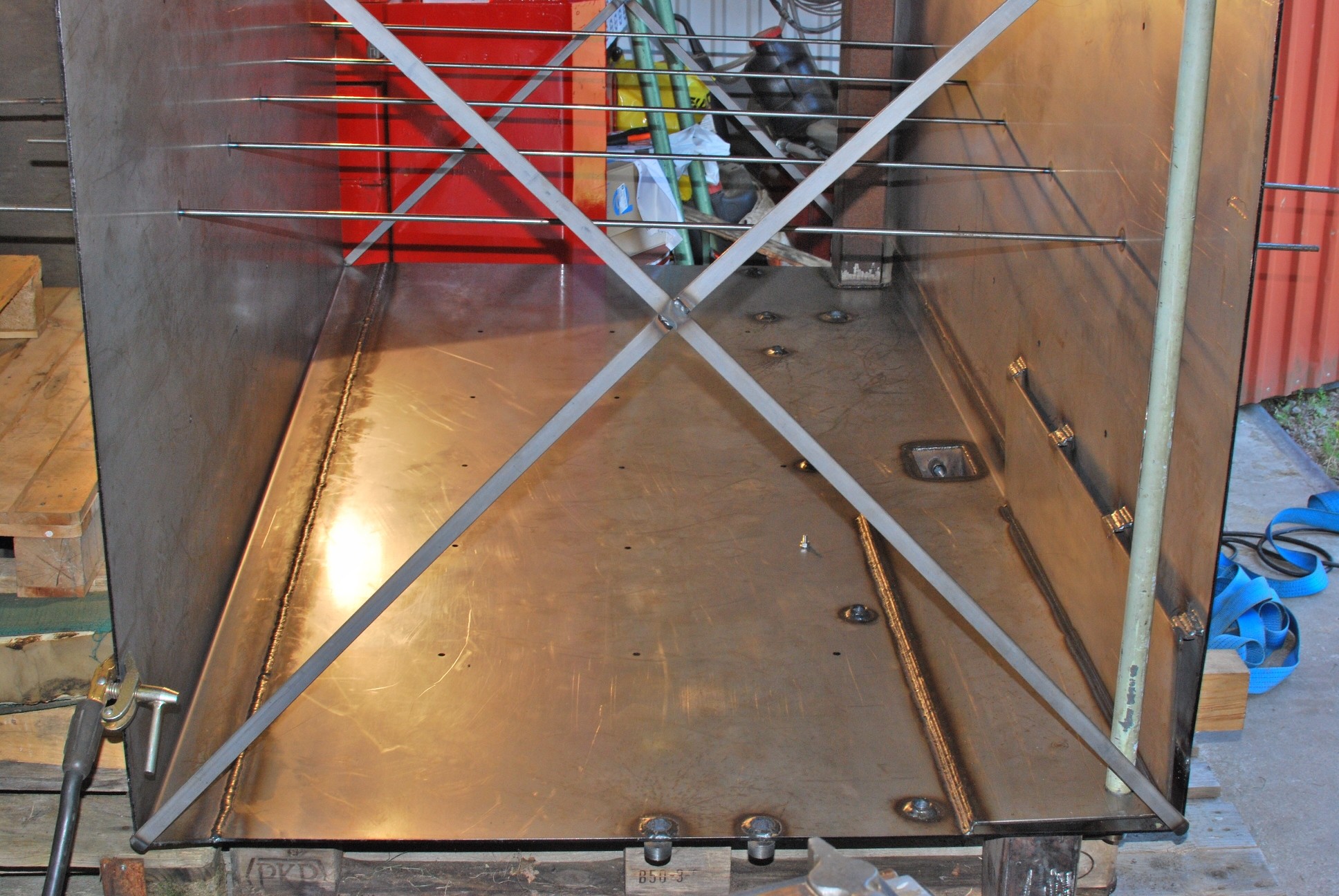

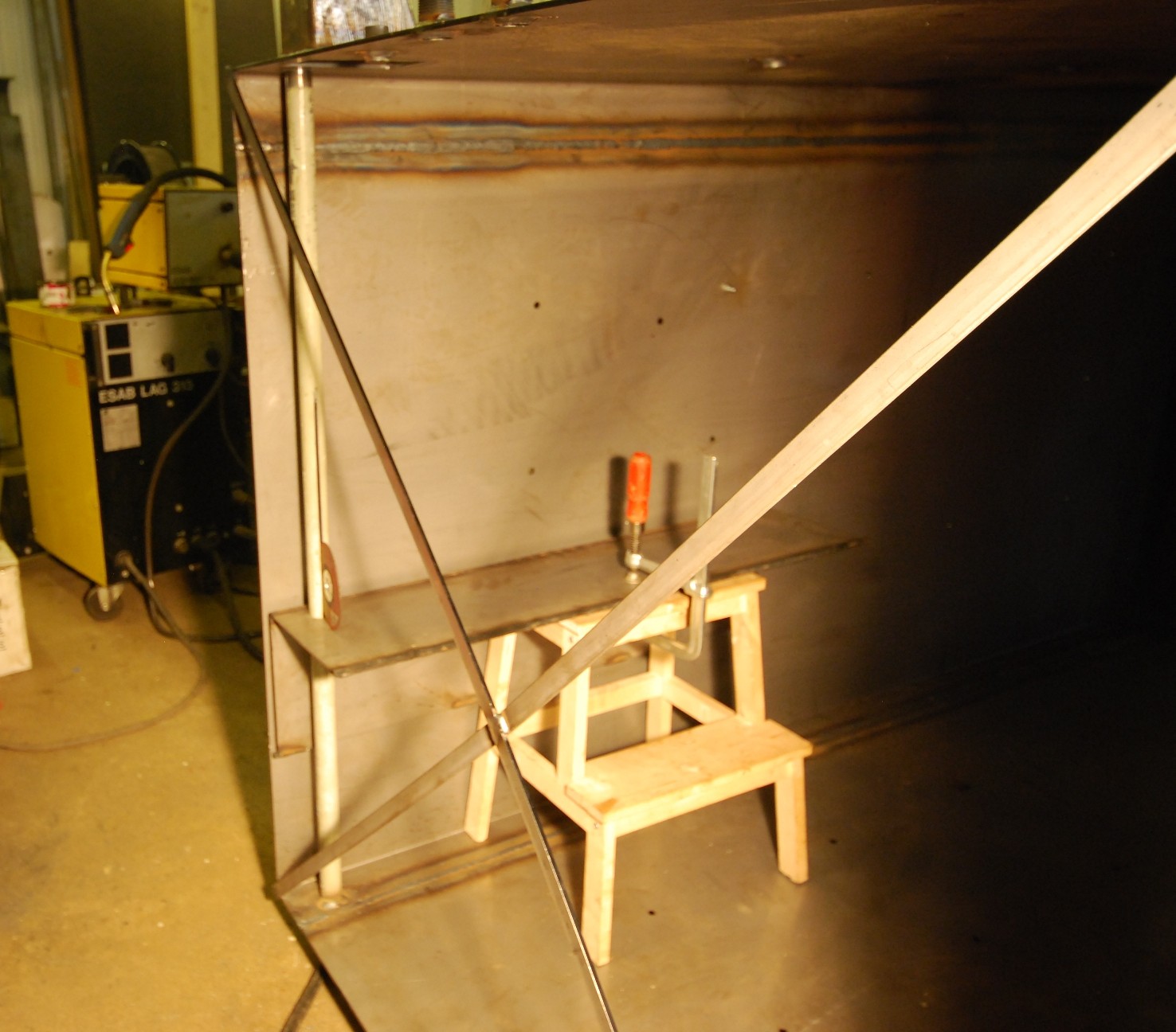

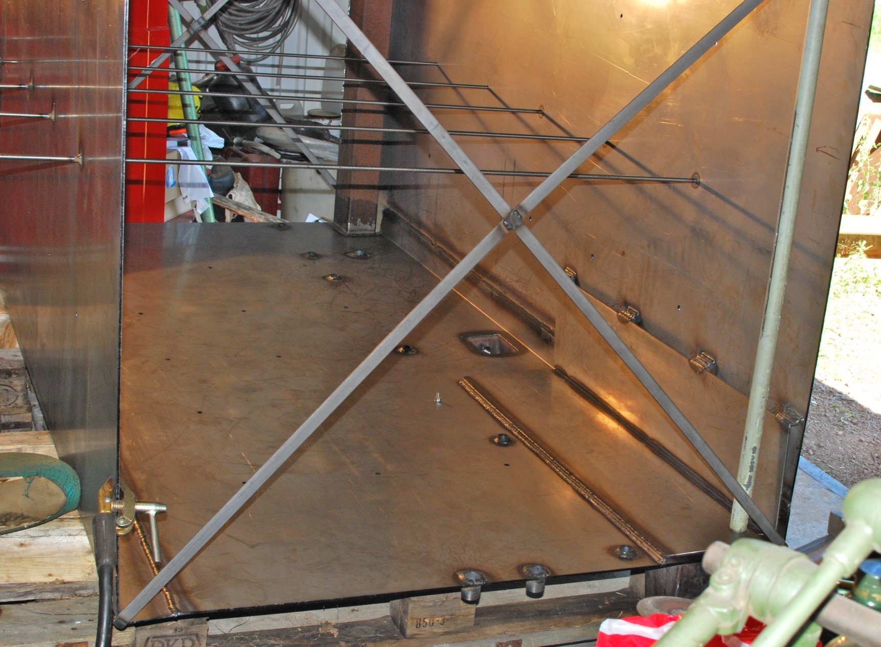

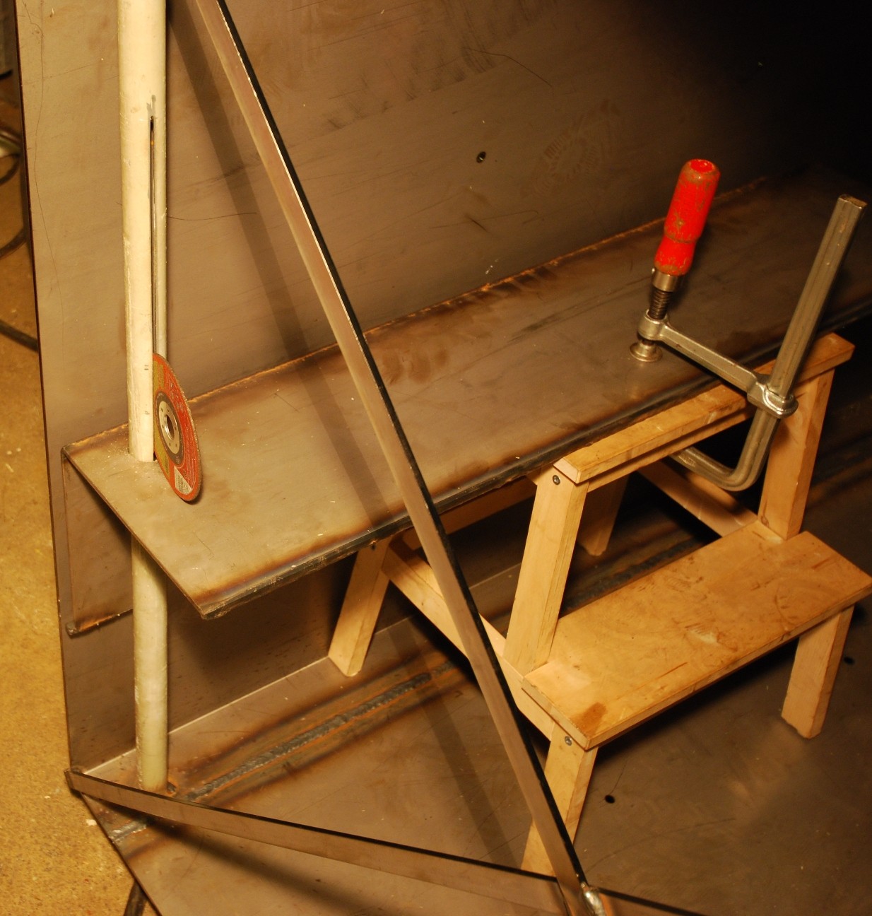

Några fler byggbilder...
Baffelplåt klar, samt att några stag börjar komma på plats
Många stag blir det
Nu ska bara botten & topp dit och sedan tryckprovning :wow:
Många stag blir det
Hur har du tänkt med stagningen? Har du bara höftat placeringarna och tagit i i överkant för att vara säker eller har du räknat ut det på något vis?
Blir det stagning mellan topp och botten också (antar det men tänkte fråga i alla fall)?
