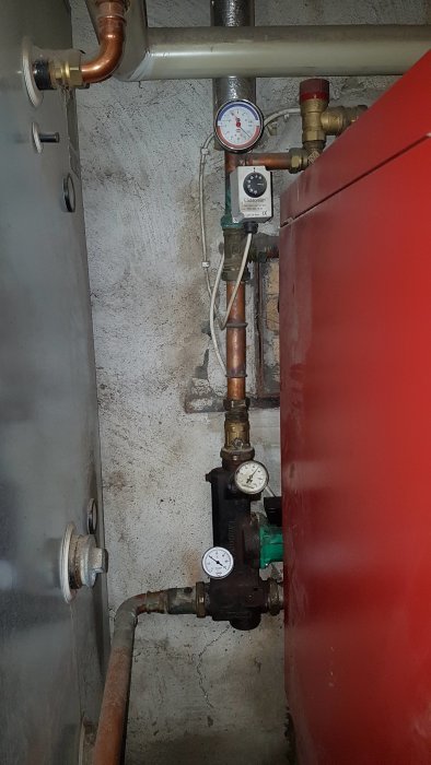

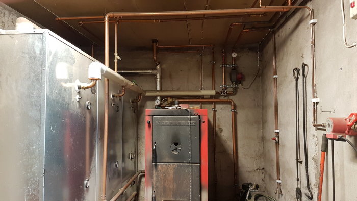

Besöker just nu mina farföräldrar som meddelar att de har problem med värmesystemet till huset. Rörmokaren har varit här idag, men problemet kvarstår och det går inte att få tag på honom för tillfället. Därför vänder jag mig till er då jag vill hjälpa dem, men är helt okunnig inom detta.
Promblemet är som rubriken säger en kraftig skiktning i ackumulatortankarna.
I vanliga fall ligger de jämnt på 75-80 grader på alla nio mätarna (3×500l tankar, tre mätare på varje).
Idag ligger de på 90 grader högst upp, följt av 55 och 17 grader nedanför. Ganska jämnt i alla tre, förutom tanken längst bort från pannan som håller lite varmare i mitten än övriga.
Pannan är en Viadrus U22 (ca 10år) laddomat (betydligt yngre).
Rörmokaren har som sagt varit här idag och plockade isär vissa delar, men felet kvarstår.
Vore tacksam för hjälp. Kollar in här om en stund igen, för nu ska jag kratta upp de löv som ännu inte blåst in till grannen.

Det låter som att det spolas i rören. I övrigt är det ganska tyst i pannrummet.

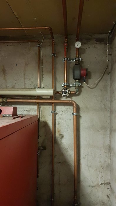

Vart sitter laddpumpen?
Om det är den som felar kan ju jag tycka att rörmokaren borde kollat den iom att han blev hitkallad pga skiktningen... Det är bara min farfar som är hemma nu och han vet inte riktigt vad rörmokaren gjorde.
Den gröna saken som syns på de två nedrebilderna är laddpumpen. Den ska gå när det brinner i pannan. Ev styrs den av en rökgasgivare.
Den är helt tyst. Då är det antingen en givare/sensor som är paj eller pumpen.

Innan du köper ny pump. Kolla först att pumpen faktiskt får ström som den ska (när pannan brinner.)
Det kan ju vara termostaten som ska starta/stoppa som felar/står fel. Eller givaren som ska känna temperaturen kanske lossat, eller nåt. Kanske nån start/stopp knapp, eller hur det nu funkar på den pannan, som felar.

Ytterligare felsökning är givet innan jag byter något, men jag hade velat ha delar innan jag börjar så man slipper sätta sig i bilen och göra en inköpsrunda när allt är isärplockat.
Nu har vi dock fått tag på rörmokaren som också säger att pumpen är trasig, så han kommer på måndag och kollar på det hela. Tydligen var det samma sak för två år sedan har jag fått reda på...

Om det t.ex. är mycket smuts i värmevattnet så förkortas livslängden på cirkulationspumparna. Om det finns ett smutsfilter (oftast på värmereturen) är det bra att kontrollera detta och rensa silen. Den nya typen har ett vred som stänger av värmevattnet så man kan öppna skruvlocket och plocka ut silen med en tång. Äldre typ sitter snett ca 45 grader mot röret som en liten liten burk. Då måste man stänga av värmevattnet någonstans före och någonstans efter.
Om du behöver byta pump så passar inte vilken som helst.
Du behöver en drivsida enligt reservdelslistan http://www.termoventiler.com/application/files/2614/5935/3024/LM21_Reservdelslista_S.pdf
Googla på Laddomat 21
http://www.extuna.se/files/lm21.pdf
