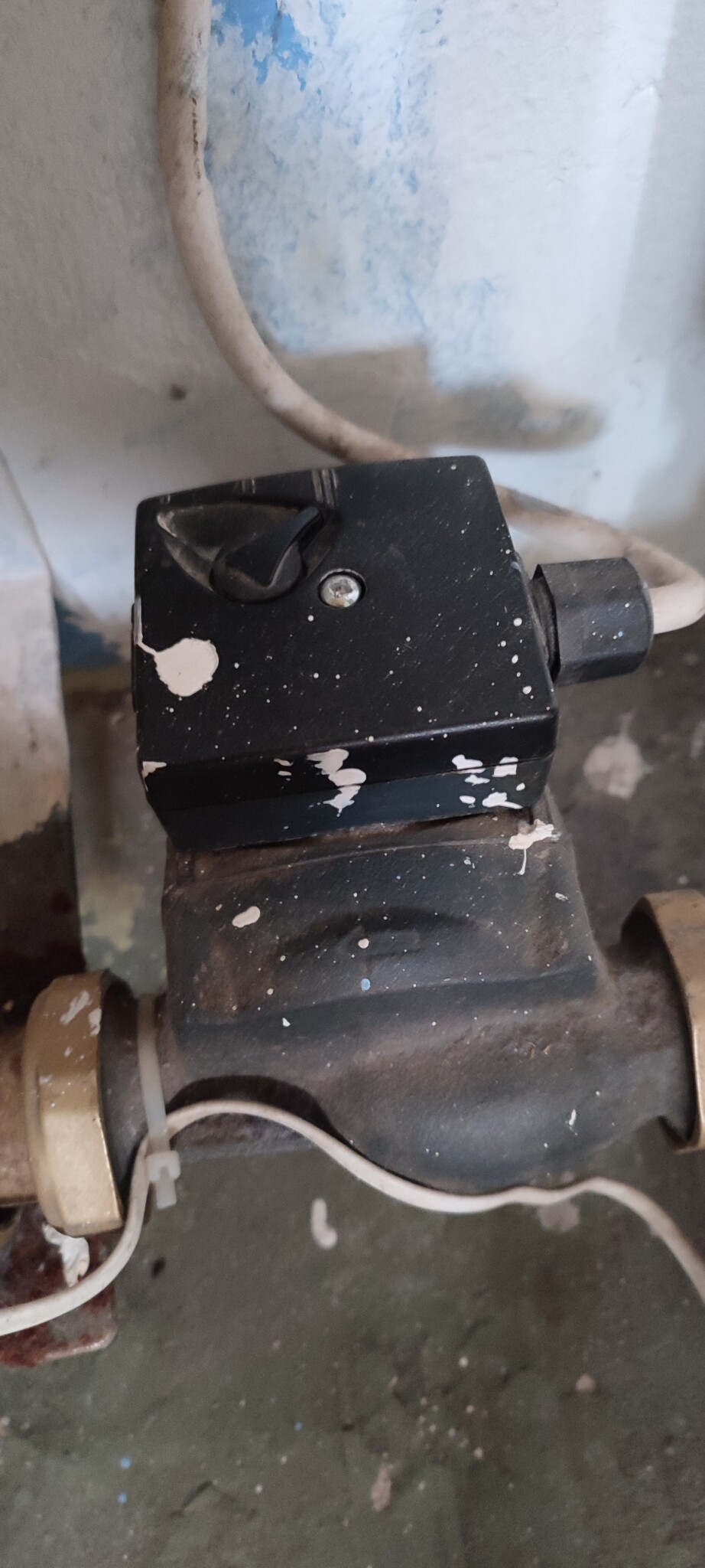

Ska fota! Dock undrar jag om shunten. Det finns en shunt som är monterad högt upp som står på A pga att jag har automatikgrejerna som är monterade vid sidan och längre ned. Är det två olika shuntar eller är automatikgrejerna ingen shunt utan bara styrning av den förstnämnda? Gissar att det finns bara en shunt 🙂 men passar på att fråga. Fotar alla delar. Rören syns till en del. Säg till om jag behöver ta bort skivor framför tankarna, vilket jag aldrig har gjort...J jonaserik skrev:
Den svarta apparaten (med färgstänk på)

Är det pumpen till radiatorkretsen?E Evaab skrev:Ska fota! Dock undrar jag om shunten. Det finns en shunt som är monterad högt upp som står på A pga att jag har automatikgrejerna som är monterade vid sidan och längre ned. Är det två olika shuntar eller är automatikgrejerna ingen shunt utan bara styrning av den förstnämnda? Gissar att det finns bara en shunt 🙂 men passar på att fråga. Fotar alla delar. Rören syns till en del. Säg till om jag behöver ta bort skivor framför tankarna, vilket jag aldrig har gjort...
Den svarta apparaten (med färgstänk på) [bild] med bara ett vred (1,2 3) undrar jag vad det är och vad den gör, och vilken skillnad inställningen på den gör.
I vilket fall som helst är den maxad om den är ställd i läge 3, dvs pumpar / snurrar så fort den kan.
