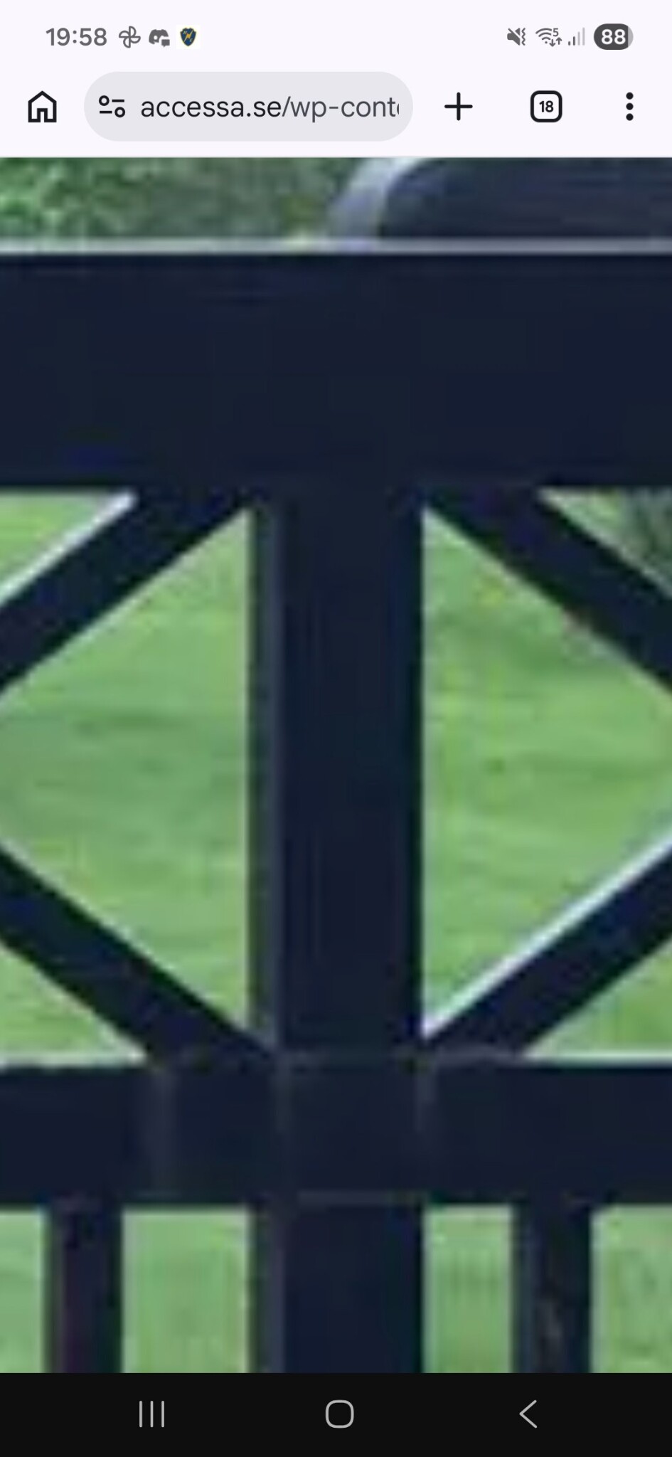

Ska svetsningen se ut så här?
Joda .. allt är betalat. Hälften innan de började arbetet och resten innan leverans, totalt 50379 + 2800kr för frakt. Skrev tidigare att grindbladen kostade 10200kr styck och det stämmer men det var utan moms, så tillkom 25%. Totalt för grindbladen blev det 25500kr ink moms.P Peter787 skrev:
Detta ser förjävligt ut men det är förmodligen inte det största problematiken här för man tittar sällan så speciellt noga på en grind, problemet som jag ser det är att vatten kommer samlas i konstruktionen och rosta.O Oxymoron skrev:

Ja, har man saltvattenregn kanske det är ett problem.. annars håller nog aluminiumet utmärkt..
Godkväll, helt fel tänkt, i massproduktion så optimerar man svetsningen maximalt, det finns flera exempel på det, jag har varit på studie besök hos ett antal svetsandet företag både i Sverige och utomlands, massproducerade svetsade produkter är ofta mycket välgjorda, de företag som inte klarar det försvinner med tidenE erikjakan skrev:
Det ser ut som att det är mig svetsad aluminium tyvärr såO Oxymoron skrev:
blir så när man svetsar aluminium med migsvets tror inte att det är någon som tigsvetsar sådana räcken det hade varit alldeles för tidskrävande, med tigsvets är den som blir nät och fin mig är lite grövre

Godkväll, en professionell svetsare med en modern puls maskin svetsar nästan lika snyggt som en tig svetsare gör, men mycket snabbare, nu pratar jag inte om killen i ett garage som tror han kan svetsa aluminium, utan en seriös svetsare med en modern puls/dubbel puls maskin (Fronius,Kempi m.fl ) de maskiner jag pratar om kostar ca 80-120 tusen sek/st, optimerade teflon ledare för aluminum svetsning krävs, även gasen optimeras med andelen Helium efter tjockleken på materialet, Garage svetsare har inte optimala maskiner av kostnads skäl.S Snickesnackaren skrev:
Det här är inte massproduktion i den skalan. Det här är svetsat av nån som gör 2 såna här i månaden.T teuvo tainio skrev:Godkväll, helt fel tänkt, i massproduktion så optimerar man svetsningen maximalt, det finns flera exempel på det, jag har varit på studie besök hos ett antal svetsandet företag både i Sverige och utomlands, massproducerade svetsade produkter är ofta mycket välgjorda, de företag som inte klarar det försvinner med tiden

Nä, det stämmer ju. Det man ser är att det är svetsat på den synliga sidan. I TS grind är det istället svetsat på de andra sidorna. Men det är också tvärtom vilken som är genomgående i korsningarna, så det säger ju inte så mycket om någonting.E erikjakan skrev:
