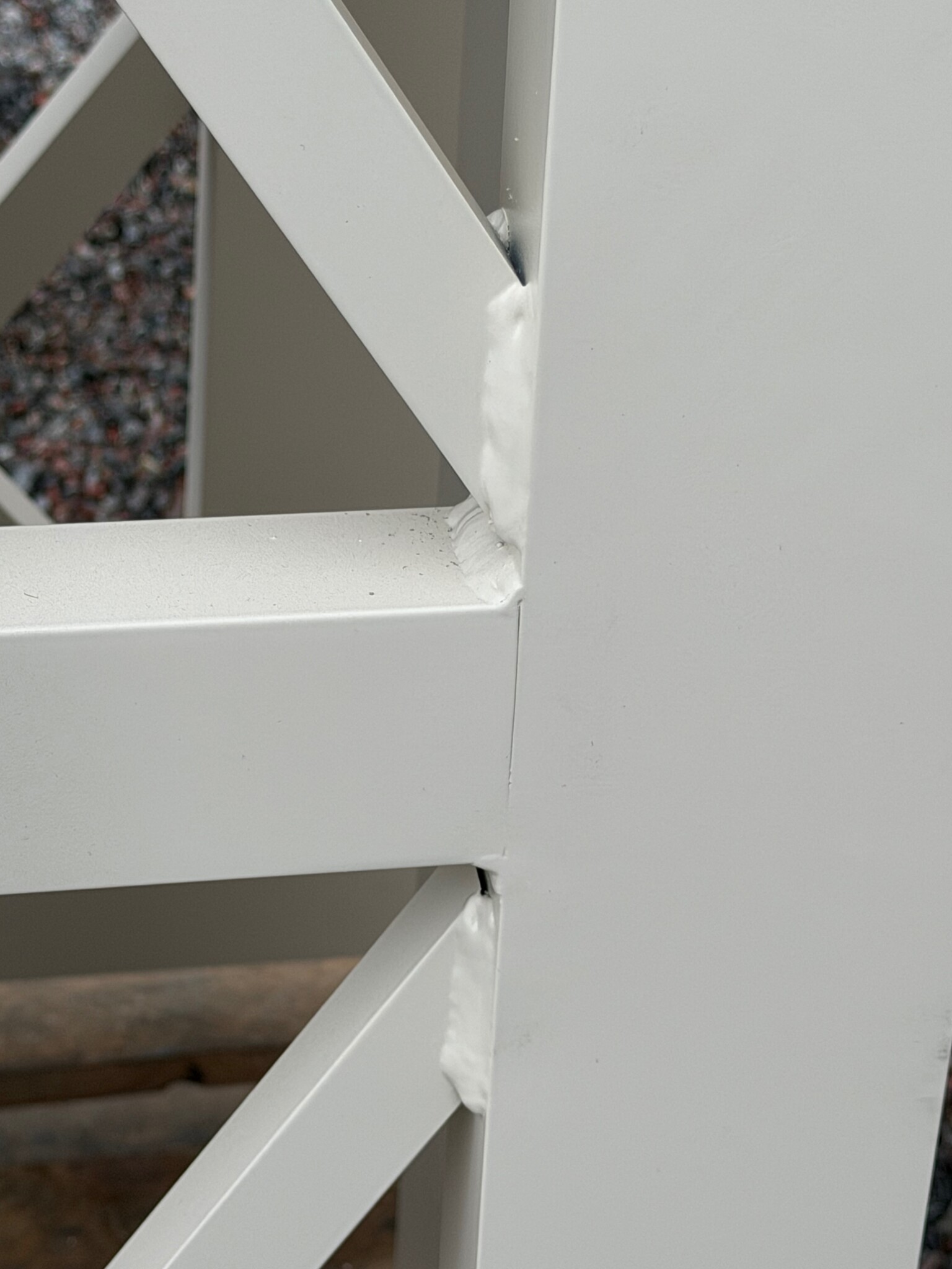

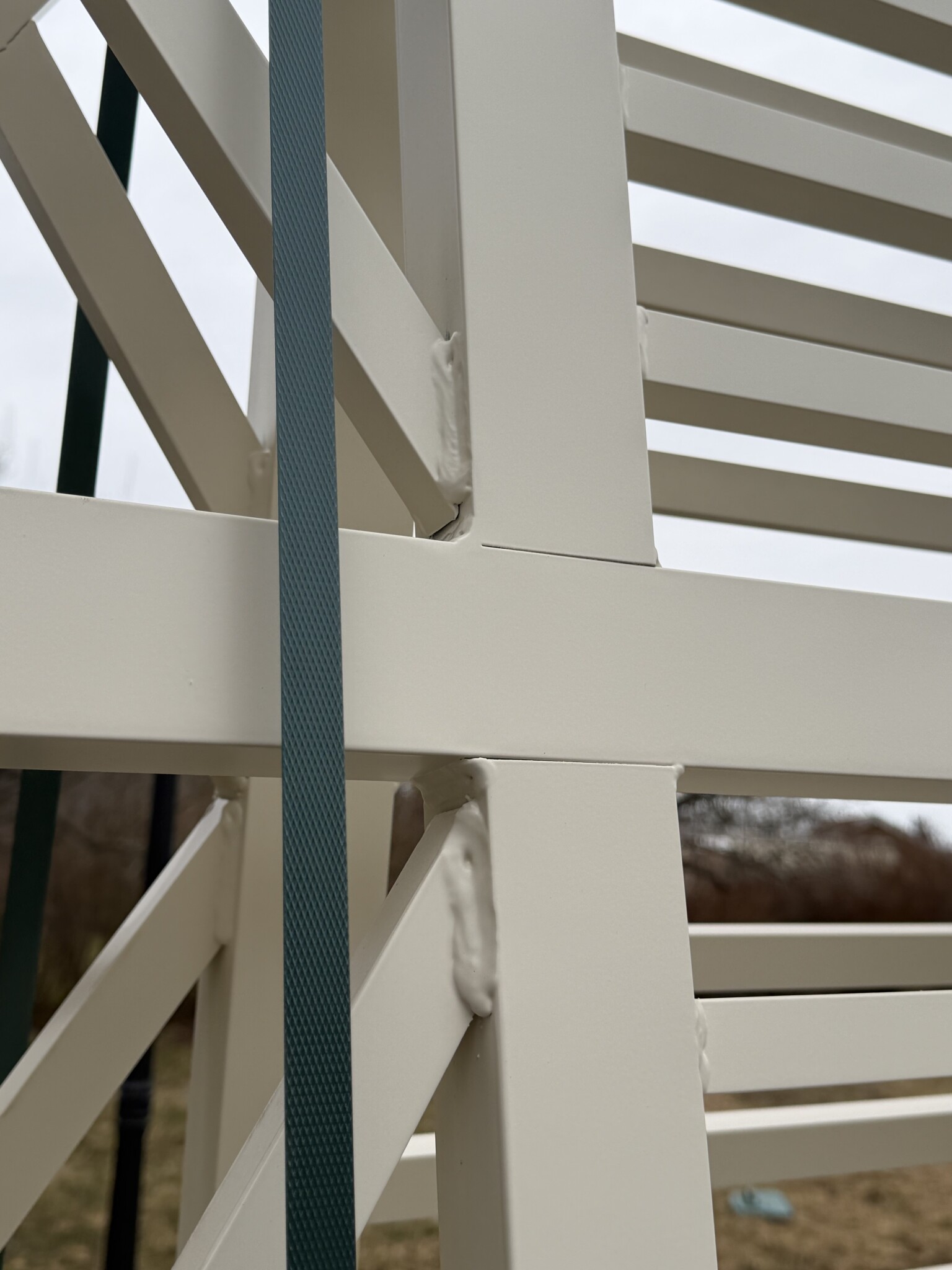

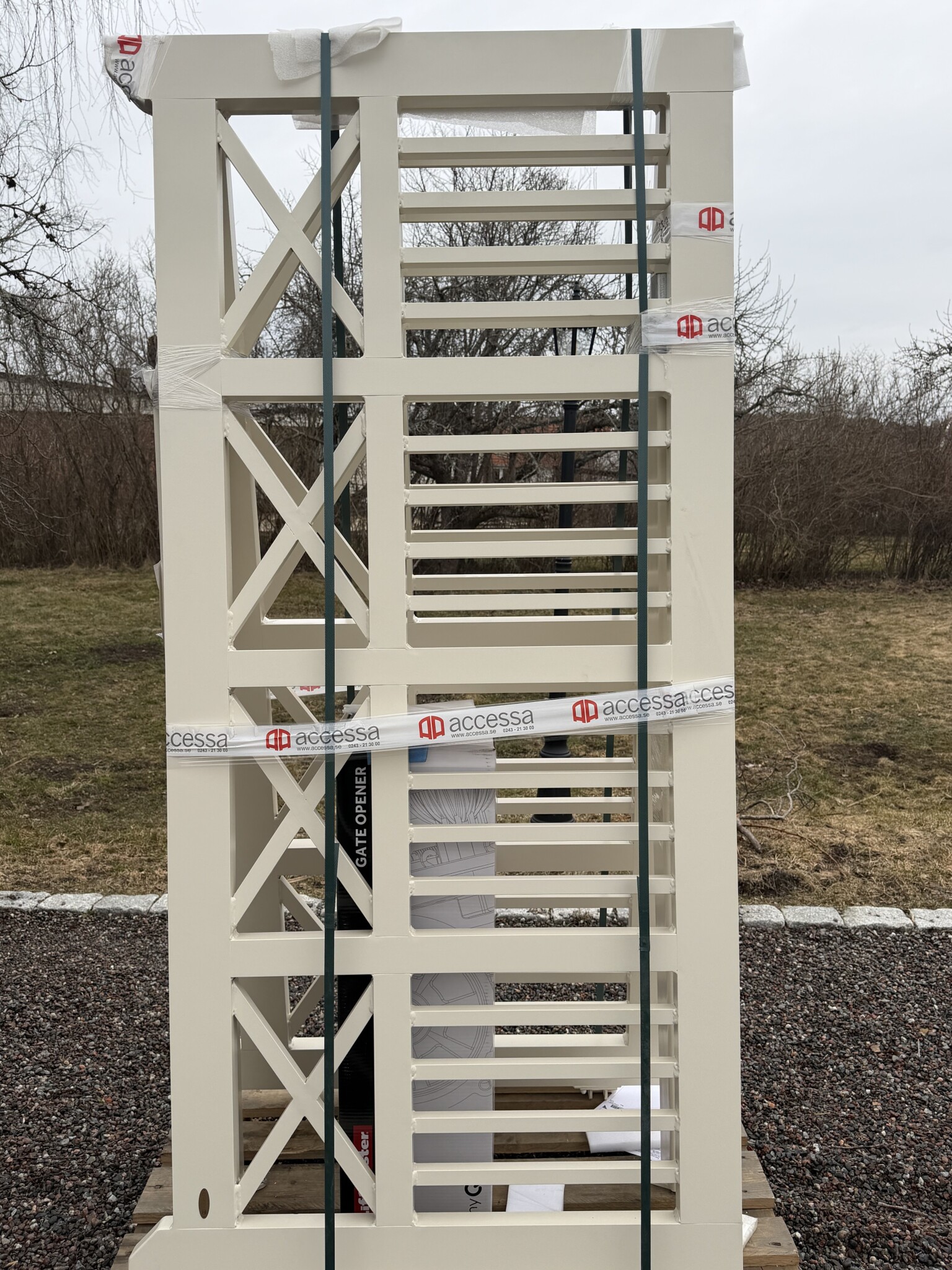

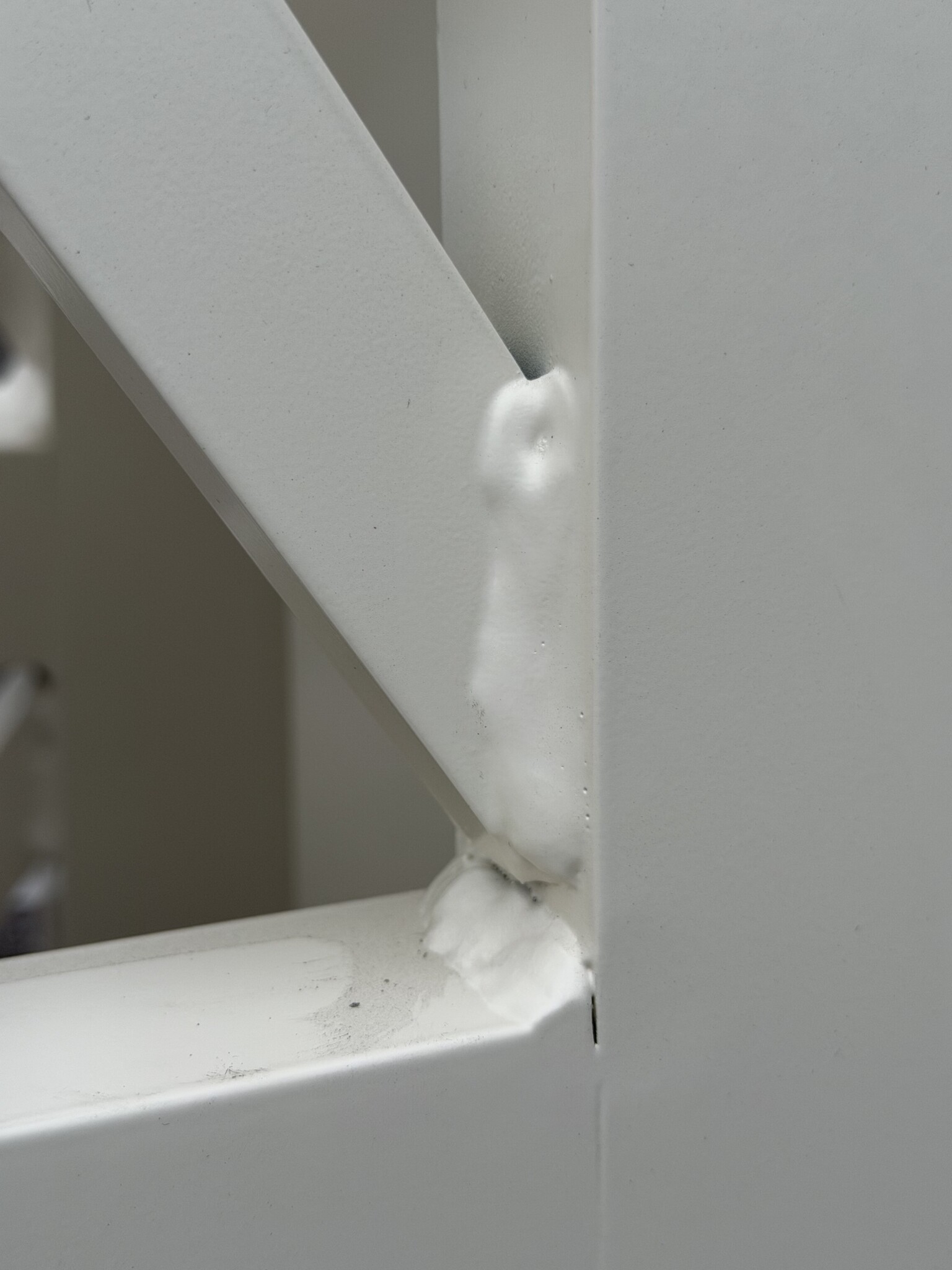

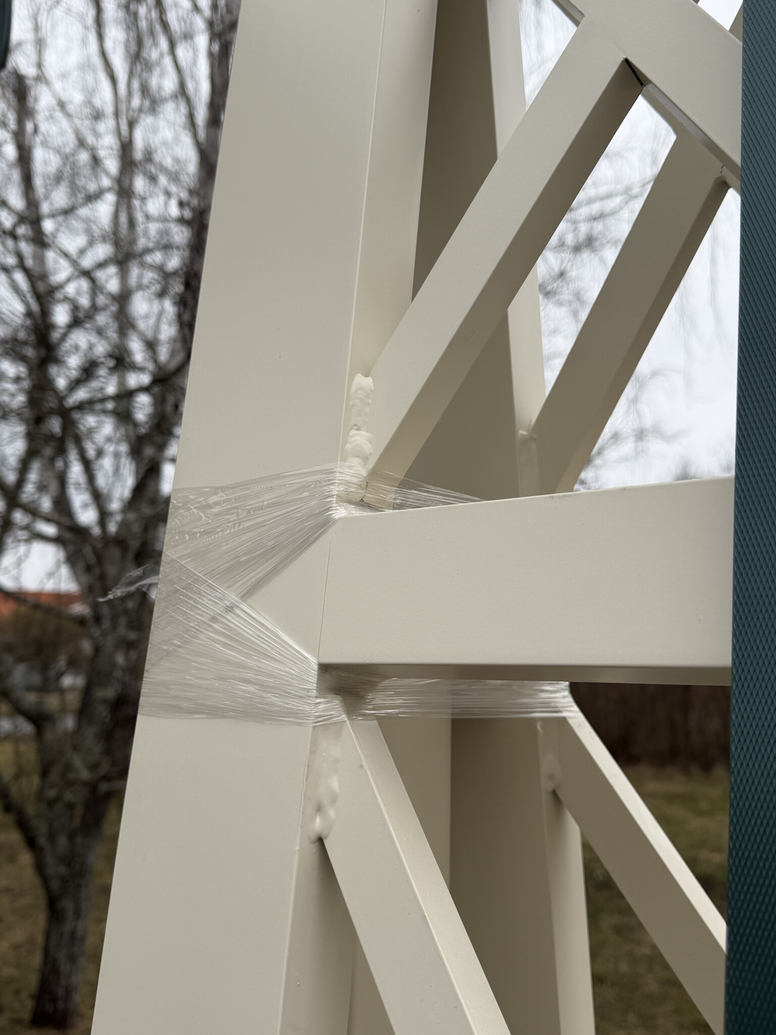

Idag kom vår nya grind, måste säga att jag blev otroligt besviken på svetsningen. Är det rimligt att det ska se ut så här?
  • Svetsad fog på vit grind med ojämn finish och synliga defekter.
  • Ny vit grind med ramband, uppmärksamhet på svetsningens finish.
  • Vit grind med synliga svetsskarvar.
  • Beige metallstruktur utomhus med plastfolie runt, vid ett träd i bakgrunden.
  • Närbild av vitmålade hörn på ett metallräcke med synliga svetsfogar där två vertikala och två diagonala stänger möts.

Vilket material är det, och var är de tillverkade?

Ren amatörsvetsare som gjort det där. Man man förvänta sig mycket bättre av en utbildad och erfaren svetsare. Ser hemskt ut.
Jag hade inte nöjt mig med det.
lage3 och 27 till
MultiMan
Det är aluminium alltså? Jag har studerat TIG-svetsning av aluminium på nära håll av duktiga svetsare och det går att få precis hur fint som helst. Troligen har de satt någon lärling på detta och då det är lite högre inlärningskurva än vanligt järn så kanske detta är resultatet. Fortfarande inte ok.

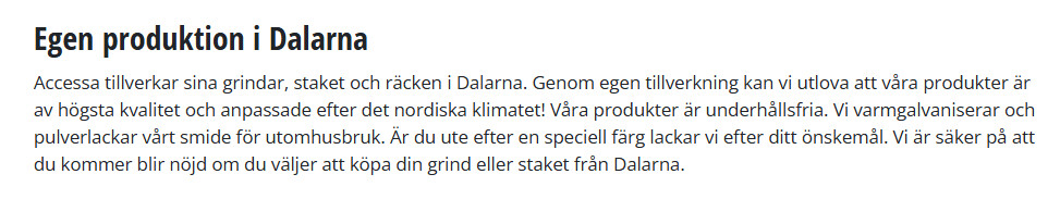

Egen produktion i Dalarna
Accessa tillverkar sina grindar, staket och räcken i Dalarna. Genom egen tillverkning kan vi utlova att våra produkter är av högsta kvalitet och anpassade efter det nordiska klimatet! Våra produkter är underhållsfria. Vi varmgalvaniserar och pulverlackar vårt smide för utomhusbruk. Är du ute efter en speciell färg lackar vi efter ditt önskemål. Vi är säker på att du kommer blir nöjd om du väljer att köpa din grind eller staket från Dalarna.
Bara att visa dem deras egen text.

Det är en "Ulfshyttan" i aluminium.

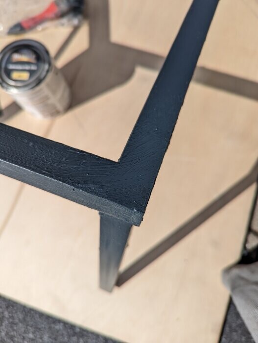

Jag har svetsat väldigt lite men det där var katastrof, ser ut som första försöket för nån helt ny.
Du kan kolla på bilder här för referens hur det ser ut med nybörjare
Svetsad och målad hörnram, visar en grov finish med färgburk och verktyg i bakgrunden, antyder nybörjarnivå i svetsning.

Det är ju också målat dessutom så finns inga ursäkter
"The grinder and paint make me the welder I ain't" som man säger..

Det ser ut som alla "billiga" utemöbler i alu nuförtiden... MIG-svetsat av kinesiska slavbarn utan känsla för varken svetsning eller kvalitet... Kolla nästa gång du är på nån köplada som har sånt....

Läs ovan. Tillverkat i Dalarna med högsta kvalitet enligt företaget.

Hej, tyvärr är det inte ett seriöst företag som tillverkat den grinden, är den tillverkad i Sverige ? Jag har över 40 år erfarenhet av svetsning både som svetsare och svets ansvarig. Det är mer jobb med att reparera alla svetsningar än att göra det rätt från början, leverar man något så dåligt utfört arbete så är jag tveksam till att de kan göra om svetsningen. Försök reklamera grinden i första hand.

Tja, jag är den första att erkänna om jag har fel, men jag tror inte det går att tillverka de där grindarna för ett rimligt pris i Sverige...
