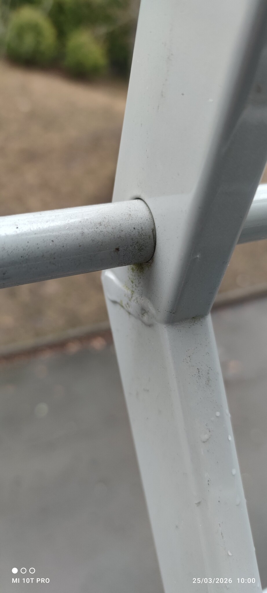

Det är MIG. Det går inte att svetsa sådär tunnt material med TIG och få nån ekonomi i det..
Skulle man göra det snyggt tror jag inte 10000 hade räckt för arbetstiden per grind...
Prova reklamera grindarna, det där är inte det minsta estetiskt.
Ser för övrigt ut som att det är pulverlackat, om så är fallet är det svårt att reparera skitsvetsarna och få någon fason på slutresultatet - speciellt om de är tillverkade av aluminium….
Hållfastheten är med all sannolikhet tillräcklig för ändamålet, men men.
JAG skulle aldrig någonsin ha skickat ut detta till kund.
Altså det ser ju inte bra ut alls.. råttskitar lagda på rad....
Dock så ger det nog ingen mätbar skillnad på hållbarheten men det ser ju inte bra ut på nära håll..
Backar man ut så man inte ser svetsarna så ser det väl bra ut men...
yrkestoltheten... den glömde nån hemma den dagen eller så var det nån praktikant som fick öva lite men det kanske skulle varit på några provbitar istället för nåt som ska levereras till kunder..

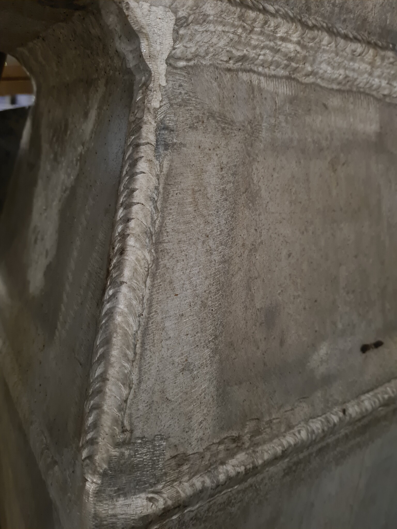

Här har du som jämförelse exempel på hur det ser ut efter att folk som kan (= har licens för detta) har MIG-svetsat aluminium. Detta är en bärande del i en större konstruktion som folk visats i.
Obs att det inte är jag som svetsat🙂
joakim_j skrev:
Godmorgon, att en svetsare har licens är ett gammalt begrepp, företaget ska vara iso certifierat och inneha WPQR i de material och svetsmetoder som ska användas, svetsaren utför en svetsarprövning enligt en WPS ( svetsinstruktion) baserad på företagets WPQR. Bilden visar flersträngs svetsning i tjockare material vilket inte är direkt jämförbart med svetsningen av grindarna. Med en modern puls maskin så blir svetsarna ännu bättre.S sjoerik skrev:

Ja, det är ju inte bara för hög matning. Se tredje bilden med spännbanden i närbild. Där har de ju inte ens träffat vinkeln utan lagt svetsen bredvid…
