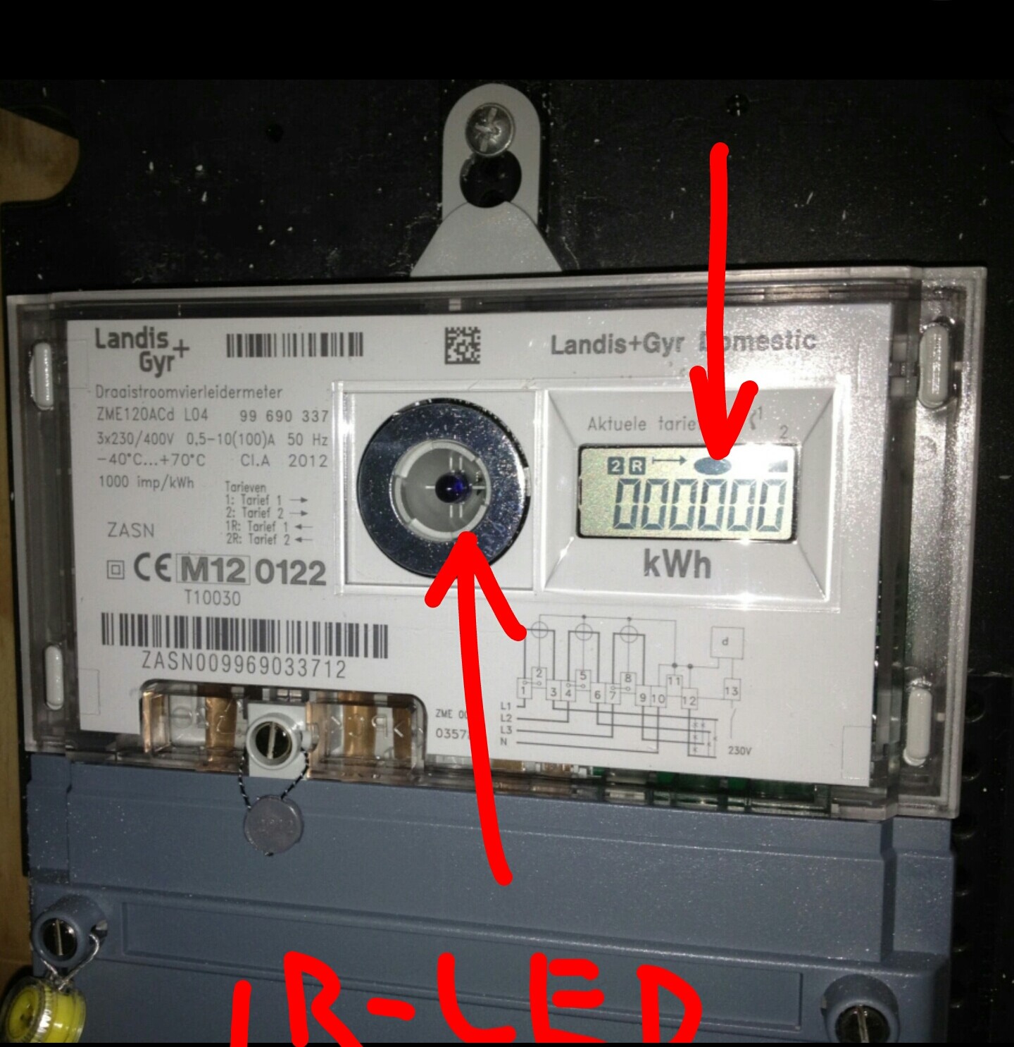

En tydligare bild på ZME 120
En prisvärd elmätare med basfunktionalitet...
Jag tycker TS ska kolla sin elmätares och elleverantörens kWh-räknare så att de räknar lika på ett dygn. Mest för att bekanta sig med mätaren.
Och sen fortsätta leta med egen utrustning.., räkna blink och klocka tid enl inlägg ovan, för att se förbrukning mer momentant.
En tångamperemeter, från tex Jula, skulle spara mycket tid, men då måste man lyfta på locket till centralen och mäta.
Förbrukningsökningen motsvarar flera hundra LEDlampor eller stormkokande kastruller med pasta, 24h om dygnet.

Du måste mena att man har bytt in & utgång på en av faserna till mätaren, då snurrar den långsammare.H Husqvarna220Ac skrev:
Det finns (mig veterligt) ingen elmätare som indikerar fasföljdsfel.
Moderna elmätare visar fasföljden, men den måste inte vara rätt för att mätningen ska vara rätt. Om mätaren ska visa en lägre förbrukning så måste man kasta om in och ut på (minst) en fas.
Man kan koppla om två eller tre faser också, men då är det stor risk att den går baklänges eller inte mäter någon förbrukning och då dröjer det inte längre innan elbolaget reagerar...

Gamla elmätarna är en ”trefas” motor, ja precis en fas bromsar, så den visar 33% för lite.N Nerre skrev:
Moderna elmätare visar oftast förbrukning, den vi har i allafall, då ser man om man säljer eller köper el, samt hur mycket, och kan läsa av bägge räkneverken

Det är ju olika saker. Syftet med att läsa av elmätaren per dygn är ju för att kontrollera att man får samma siffra som elbolaget säger. Om de säger olika finns problemet utanför fastigheten.B Bjober skrev:Ni ger fortfarande rådet att läsa av elmätaren med flera timmars eller dygns intervall.
Varför? Förklara gärna hur ni tänker.
Om man kan med papper ,penna och klocka läsa av elförbrukningen innom 10sekunder så hinner man ju avverka varenda säkring innom några minuter.

Syftet med det du föreslår är att hitta lokala elförbrukare, men det förutsätter ju att elmätaren och elbolagets siffror är rätt. Man ska alltså göra BÅDA, men kolla siffrorna per dygn FÖRST.
Ifall du inte har testat att bryta strömmen på din elmätare så gör det,
ibland byter hela kvarter alla mätare på samma gång och även fast det inte får bli fel, så händer det att några mätare kopplas till fel lägenheter. Bryt strömmen och se om din lägenhet blir svart.
