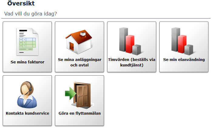

Skaffa elabbonemang med timmätning där du kan följa timvis förbrukning på bolagets hemsida, då kan du ju se när på dygnet det verkar vara, det kan ju ge ledtrådar.
Lätt gjort hos vår nätägare:
Ikoner som representerar onlinekontotjänster: fakturor, anläggningar, statistik och kundservice.
Ska man byta till timdebitering ska man göra en kalkyl först för att se om man tjänar eller förlorar på att priset är högre när man vanligtvis förbrukar mer ström.

Timavläsning kan man ha, utan att ha timdebitering.
Det vore väl vettigt för TS
Du behöver ej timmätning för att kunna se timvärden på hemsidan, om din elmätare stödjer detta förstås
Jo, det är klart man behöver. Läs vad du skrev en gång till.
Timmätning behöver man, men kanske inte timdebitering...
