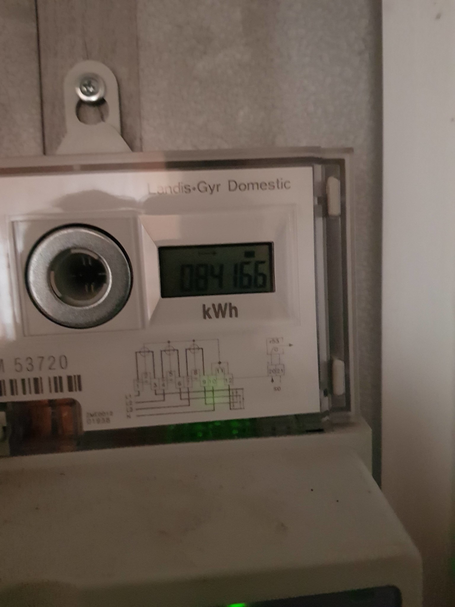

Ja. Har börjat kolla förbrukning timme. Sen börja plocka
Börja i elcentralen, och se vart elmätarna till Lägenheterna ligger, dessa ska ligga före din elmätare, din lgh mäts på fastighetens el.

Kolla direkt på mätaren istället för att vänta på att leverantören har uppdaterat på hemsidan. Annars kommer det ta väldigt lång tid att med säkerhet avgöra vilken säkring strömtjuven ligger på.

Just nu står det 84,166 på min elmätare.
Säger mig tyvärr i genting
Finns det ingen knapp där du kan stega fram andra mätvärden? Momentan effekt t ex?

Säger inte mätaren att du förbrukat så många kwh? Då är det ju bara att notera de tre senaste för att se hur de förändrar sig.
M
Elmätare med LCD-display visar 084166 kWh förbrukning i ett skåp.
Vad är det för modell på mätaren? En bild där man ser hela kanske?
K
Det är ju räkneverket. Det måste ju ändra sig med 40 varje dygn du gjort av med 40 kwh.
Notera värdet efter en timme

Om det är en ZMF120 så är den nog lite onödigt primitiv. Då får du helt enkelt läsa av räkneverket, eller kanske kolla hur snabbt den stora pricken i displayen blinkar?
