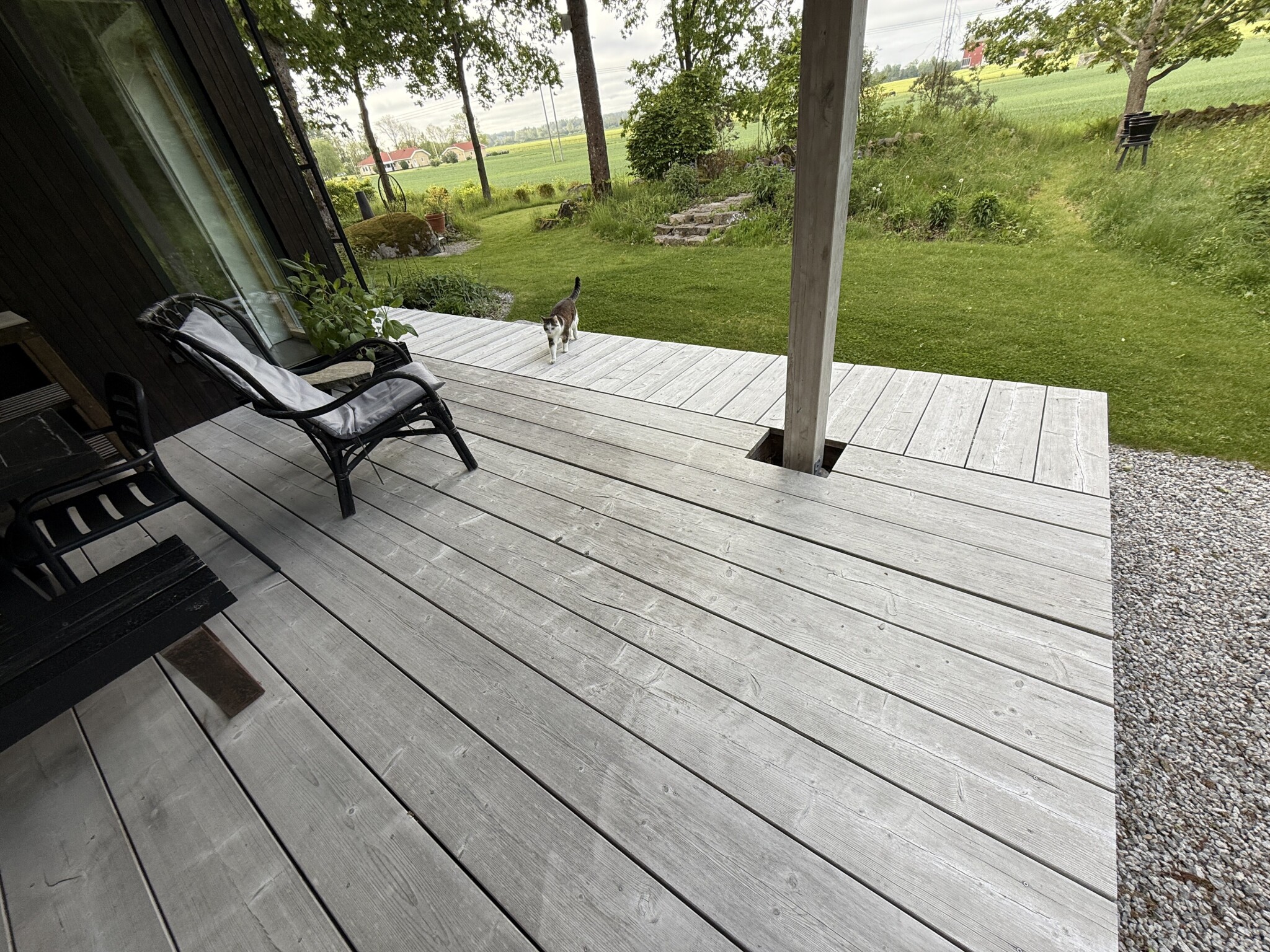

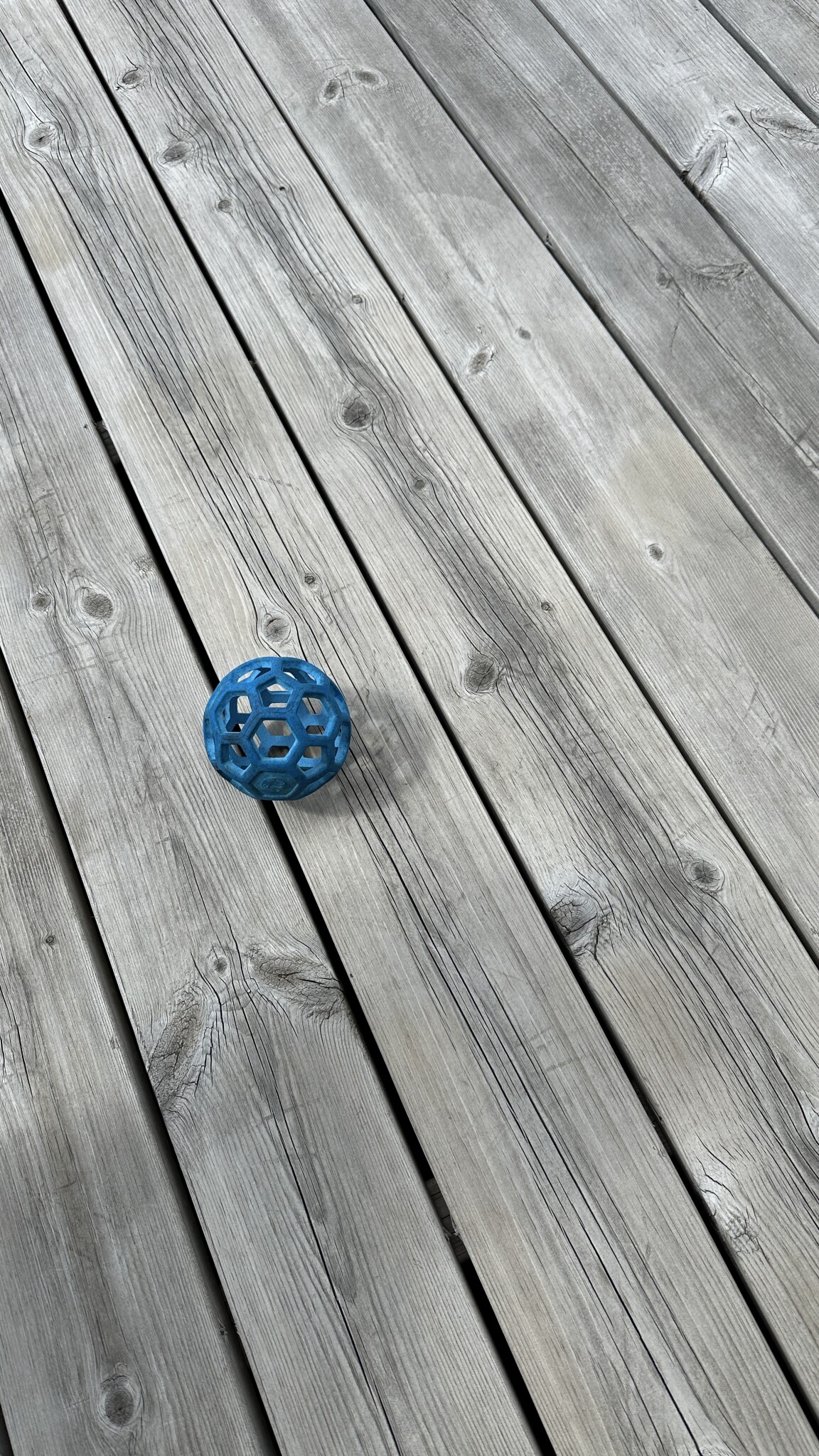

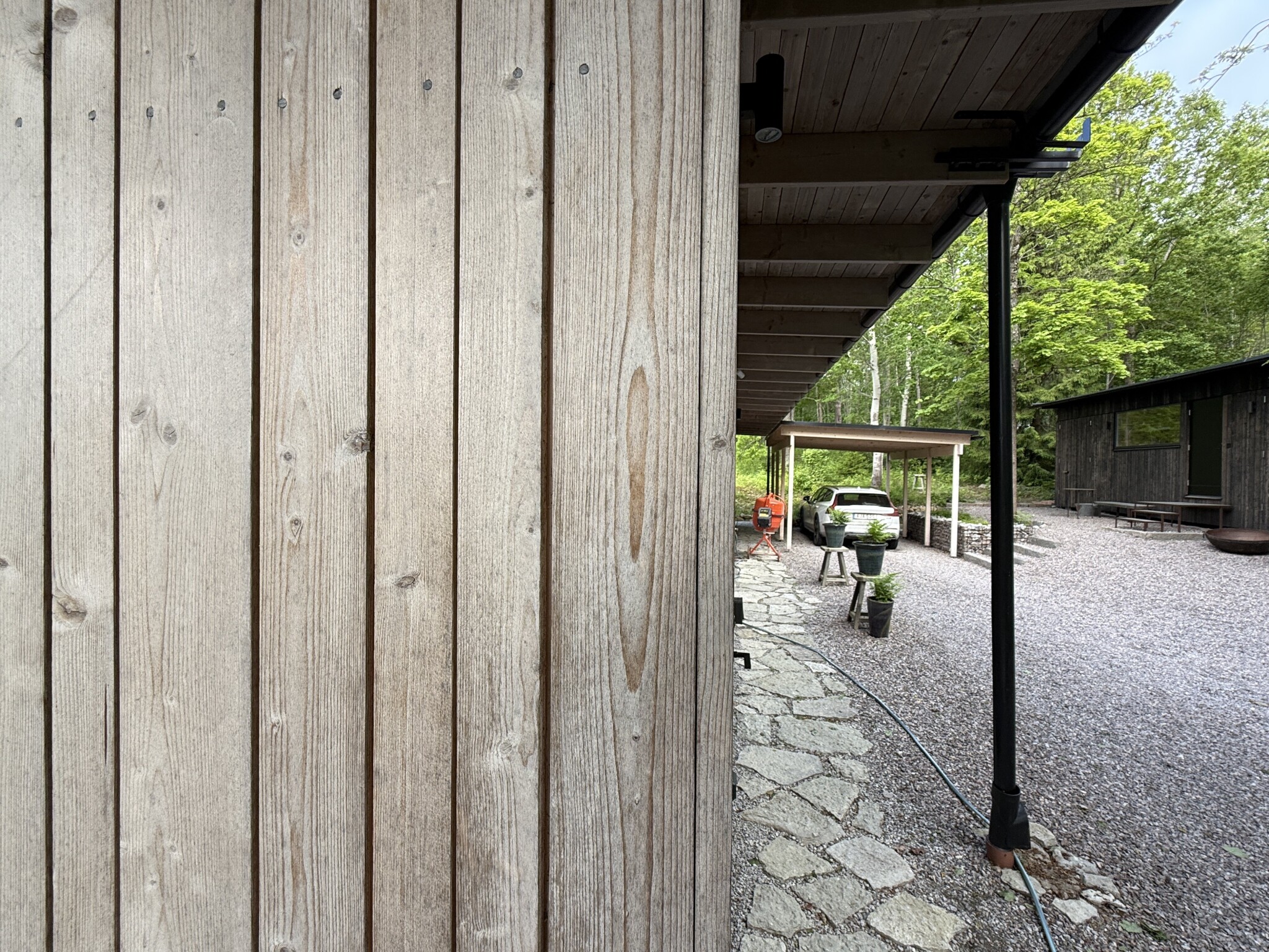

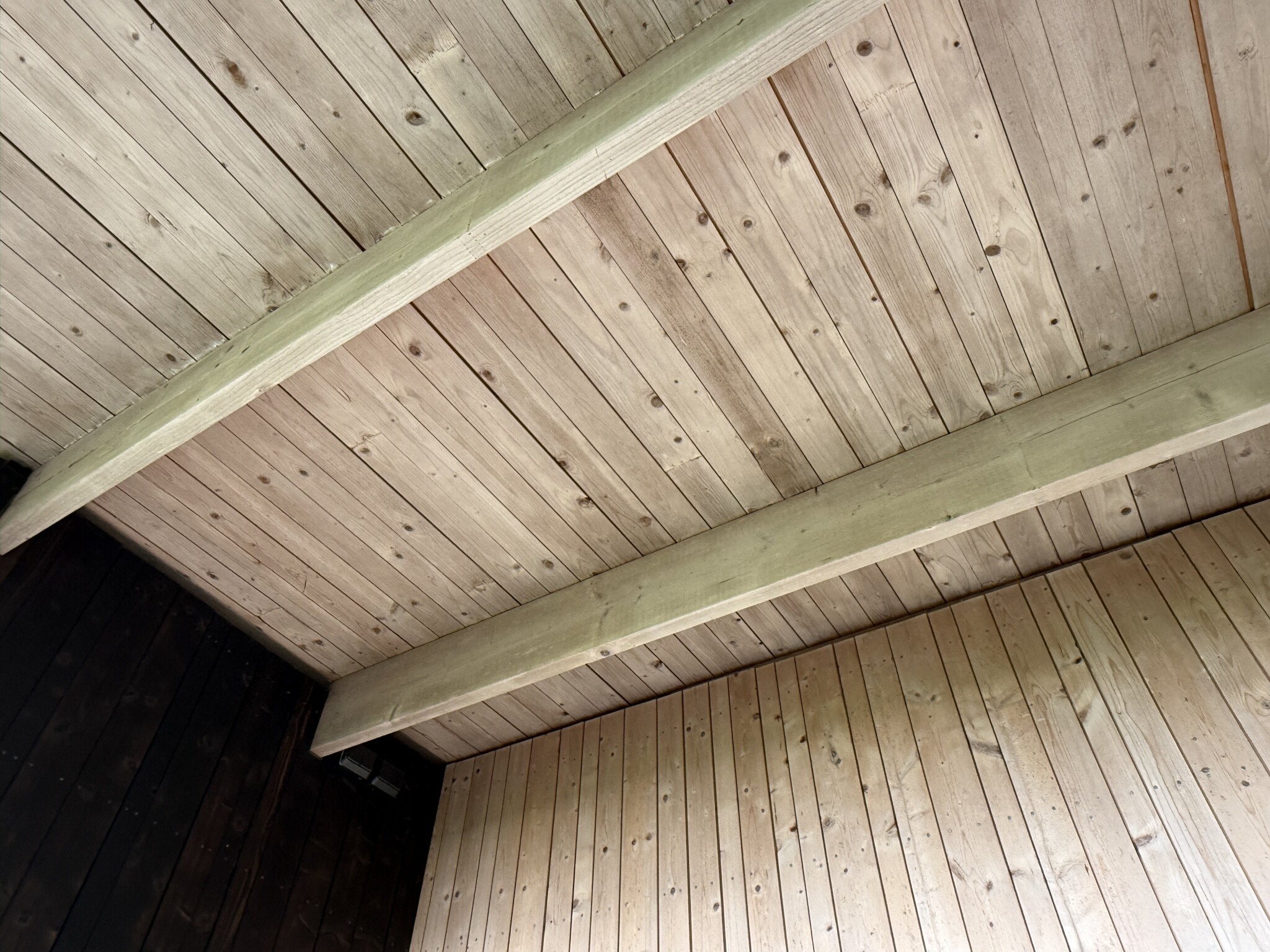

Jag har haft sioo på trall och altan i lite över tio år och det har funkat bra. Fasaden har lite prickar men inte överdrivet mycket. Fasaden med sioo ligger mot väst, norr och öst med träd ganska nära och med stort takutsprång. Trallen är ett grangolv som behandlades för 11 år sen och som fick en extra behandling ute i spetsarna för ett par år sen (det är lite ljusare just där). Trallen är under tak men blir i stort sett alltid blöt nån meter in när det regnar. Har tvättat fasaden några gånger men aldrig trallen.
Jag antar att taket gör mycket för att skydda fasad och trall men som jag skrev så är trallen nästan alltid blöt när det regnar, och det har inte varit någon synbar skillnad på trallen längst ut som blir blöt och längst in där den alltid är torr.
