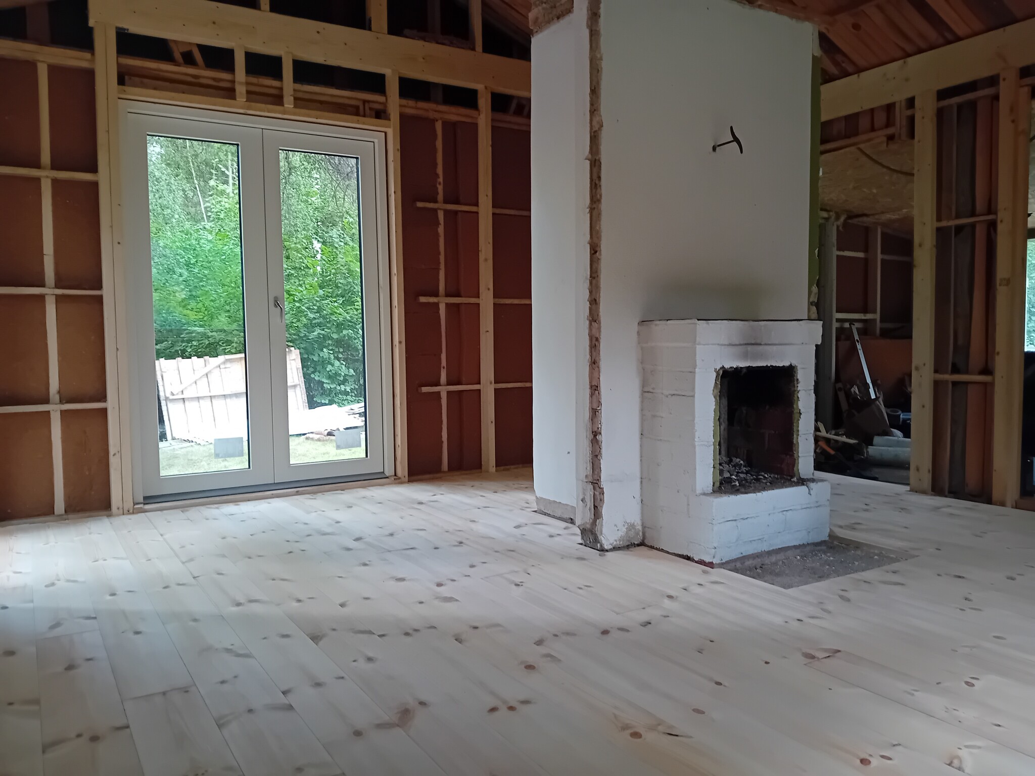

Har lagt nytt furugolv och planerar att såpskura det med vitsåpa. En del tipsar om att behandla med lut först, men jag skulle vilja skippa det momentet helst, och lutar (pun not intended) åt att enbart behandla golvet med golvsåpa.
Kikade på Herdins vitpigmenterade golvsåpa som är gjord på soja. Men det finns ju även vitpigmenterad linolja.
Om man bortser från alla "man ska" och "tradition", vad gör dessa för skillnad? Vet att linoljan är rätt gul när den är naturell, kan det vara så att sojan är mer neutral i den egna färgen och därför blir vitare? Finns det något faktabaserat skäl att välja linolja framför sojan?
Och bonusfråga: är det ngn som kan säga hur ett furugolv ser ut efter några år när det enbart behandlats och städats med vitpigmenterad såpa?
