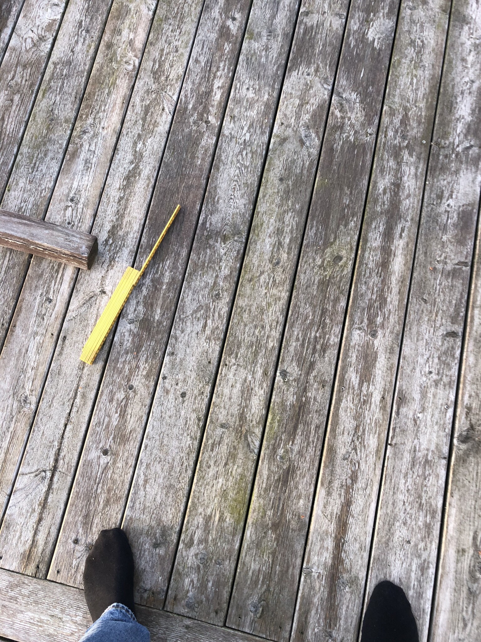

Kämpade i 5 år med Sioox, hade nästan 140 kvm. terrass behandlat med denna produkt, katastrofalt resultat: alger, mögel, som var omöjliga att få bort. Efter att ha fått mycket hjälp och stöd av konsument ombudsmannen i flera repriser under dessa år, lyckades vi få firman att rengöra terrasserna (enormt mycket arbete), samt att behandla dem med pigmenterad träolja, som vi eventuellt kommer att behandla och hålla rena med linolje såpa.
Att få förstört 5 somrar med detta enorma problem och " pappers arbete" med hotelser och krav till firman Sioox är verkligen inte något jag önskar någon!

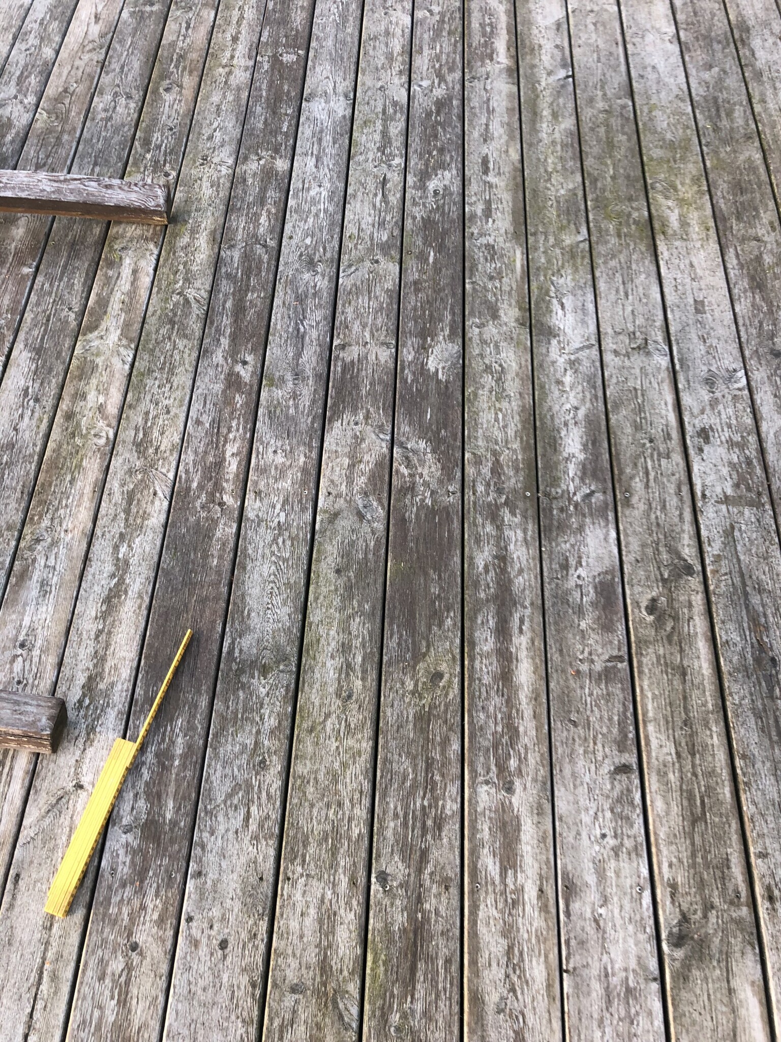

Jag har använt sioo i olika omgångar först år 2009 . När jag byggde ut altanen 2017 hette det sioox och jag behandlade med träskydd o ytskydd 2018 och ytskydd 2019 helt enl instruktioner. Jag tvättade med underhålltvätt varje år enl föreskrifterna.
Men ytskyddet började att lossa så fort altanen blev fuktig. Det bildades alger och svartmögel som inte gick bort med tvätten Jag kunde ta bort med tummen ytskydd och när man sopade lossade ytskyddet. Efter några år var det stora fläckar som blev synliga där ytskyddet lossnat.
Sioos egen kemist var hos oss 2023–24, men hävdade att altanen skall se ut så ”jättefin” se bilder.
Jag har framfört klagomål till dom flera gånger och deras chef skall nu komma ut och inspektera. Jag sände då uppdaterade bilder för en vecka sedan och fick till svar ”vår bedömning är att det ser normalt eller bättre ut än vad man kan förvänta sig med tanken på hur altanens ålder och skick”.
Jag anser att under den perioden dom bytte namn till sioox har det blivit en sämre produkt som inte längre håller vad dom lovat. När dom idag säger att man skall gå väldigt försiktigt på en blöt sioox yta så undrar man varför sioo inte sa detta i broschyren från 2014 som jag har hemma.
Jag tycker att sioo AB bara bortförklarar och ljuger. Varför visar man inte upp bilder då som våran altan ser ut om det är ett normalt utseende. Mvh Kurt

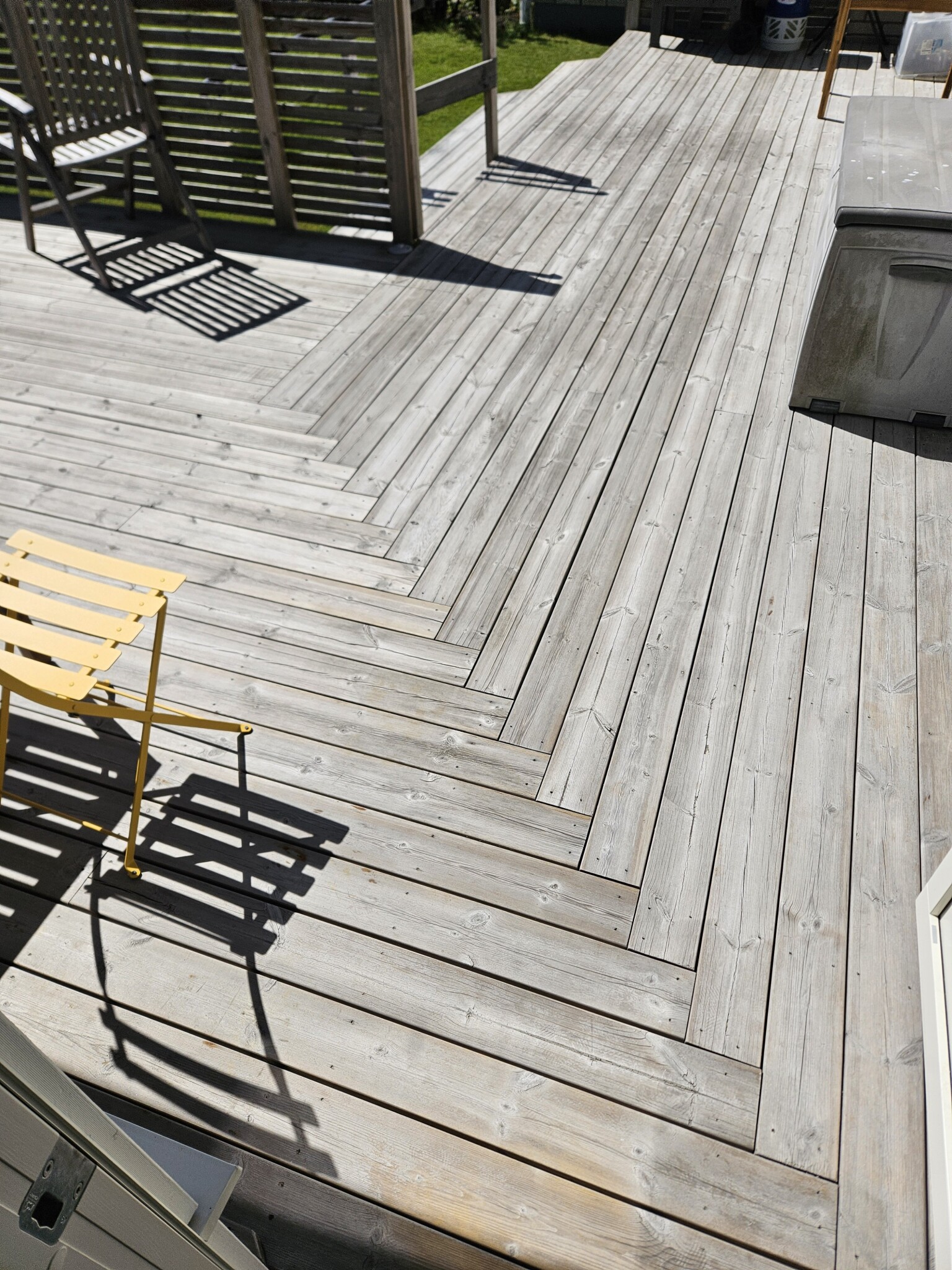

Så såg det ut hos mig också efter tre år. Efter två års behandling med linoljesåpa ser det så här fint ut nu. Se bifogat foto. Sioox är en bluff som inte klarar altaner som utsätts för väder och vind. Jag kan tänka mig att det funkar på fasader där vattnet rinner av och ingen går på behandlingen. Efter första året så flagade Sioox ytskydd och Sioox skyllde på att jag hade fel trä i altanen och fick 2dl tvättmedel som ersättning!K Kurr skrev:

jag hyrde en Bona powerscrubber en förmiddag, och har lagt linoljesåpa på. Mitt trä var betydligt mer sprickigt men jag är mycket nöjd med resultatet ändå.
Skrubba bort sioo och förträng att du lagt pengar och arbete på det.

Så ser även min ut. Sioox är inte jättebra, lade på det enl alla instruktioner 2006. Blev alger efter ett fåtall år. Alla tester och jämförelser om olika altanbehandlingar som gjorts på senare år förordar faktiskt bara tvätt med såpa….K Kurr skrev:Hej
