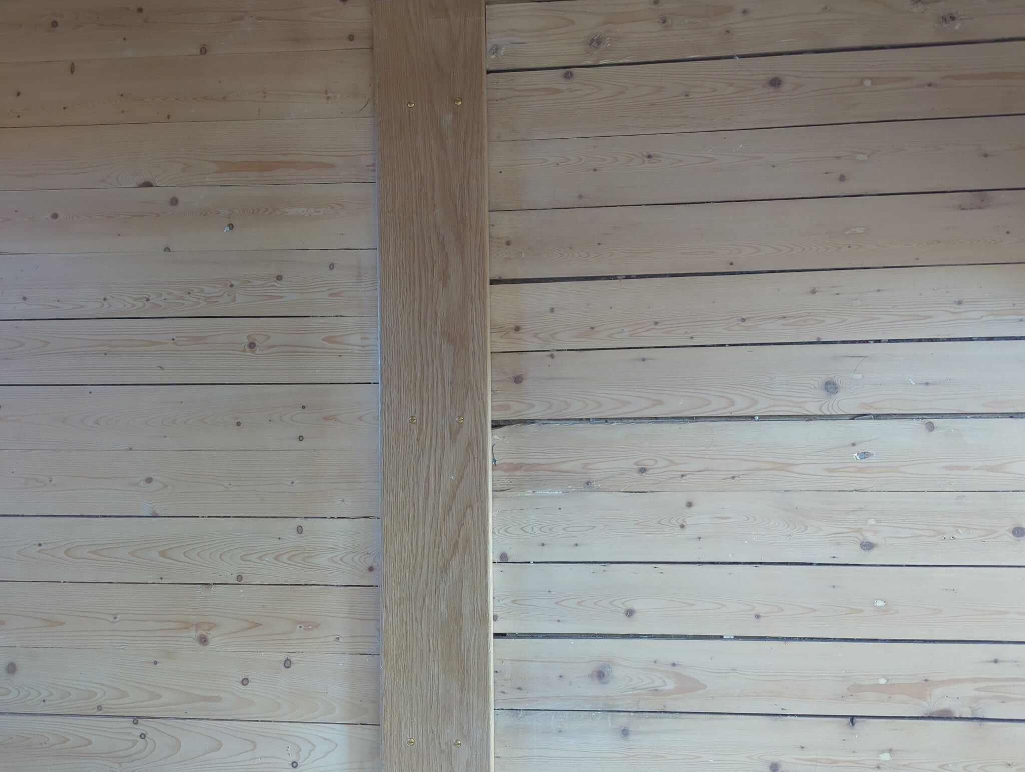

Här är ett vitlutat och hårdvaxat golv med Osmo natur bredvid ett vitsåpat, tror vi använde Allbäcks vitsåpa. Det är det vänstra som är vitsåpat. Det såpade är aningen mattare. Det vaxade är lite halare och har lite "plastigare" känsla att gå på. I mitten är en obehandlad ekbit.
Ursäkta dåligt ljus, grejar inget bättre innan nästa semester.
Tack! Antar såpade är till höger… hur gjorde ni med spikhålen? Kan man fylla det med ngt som inte blir missfärgat när man sedan lutbehandlar?P Preb skrev:Här är ett vitlutat och hårdvaxat golv med Osmo natur bredvid ett vitsåpat, tror vi använde Allbäcks vitsåpa. Det är det vänstra som är vitsåpat. Det såpade är aningen mattare. Det vaxade är lite halare och har lite "plastigare" känsla att gå på. I mitten är en obehandlad ekbit.

Jag hade oljat in golvet. Hårdvaxolja måste underhållas på ett annat sätt. Pratade med tillverkaren för att höra mig för vad som är skillnaden. Hårdvaxolja gick bort! Ring tillverkaren själv och ställ frågan om yåunderhållet.AlexFalk skrev:
