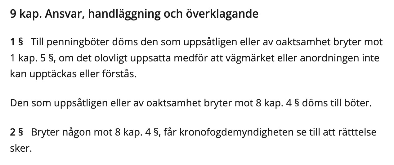

Vi kan ju ta det här med vem som får sätta upp vilka vägmärken och vilket straff man får om man rockar loss med egna vägmärken man inte har rätt att sätta upp. Det regleras i vägmärkesförordningen. Ja i korthet så kan man dömas till böter och kronofogden tar bort det olovliga vägmärket:
Textutdrag från vägmärkesförordningen om ansvar och böter för olovlig skyltuppsättning.
https://www.riksdagen.se/sv/dokumen...mling/vagmarkesforordning-200790_sfs-2007-90/
Böter är alltså vad trådens markägare riskerar för att ha satt upp en olovlig skylt om en hastighetsbegränsning på 10 km/tim. Det är 8 kap. 4 § som markägaren har överträtt.
