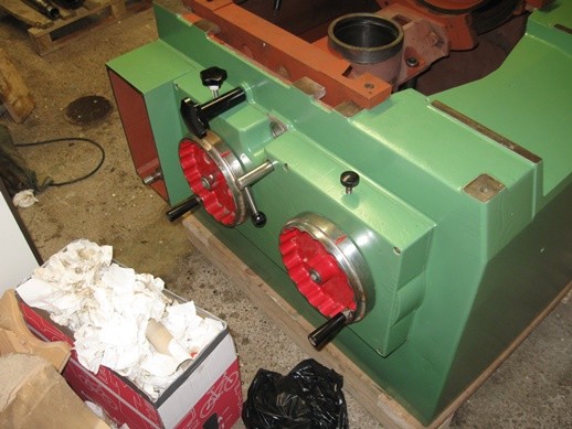

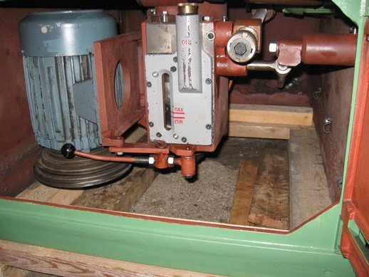

Monteringen går vidare och nu är också motorn på plats. Om jag har litet tur får jag spindellagren i morgon.
I dag började jag putsa rosten av bordet.
  • Renoverad maskin med ny monterad motor och putsade metalldelar i verkstadsomgivning.
  • Maskinkroppen till en L'invincibile T160 med motorn monterad i verkstadslokalen.
JuggeH och 4 till

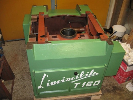

Börjar ju se ny ut, har du målat om den eller var sen i så bra skick under all smuts?
Jag tyckte den såg så skräpig ut så jag slipade bort allt som var löst och målade. Jag är rädd att kunderna tappar förtroendet om utrustningen ser ut att vara köpt på skroten:rolleyes:

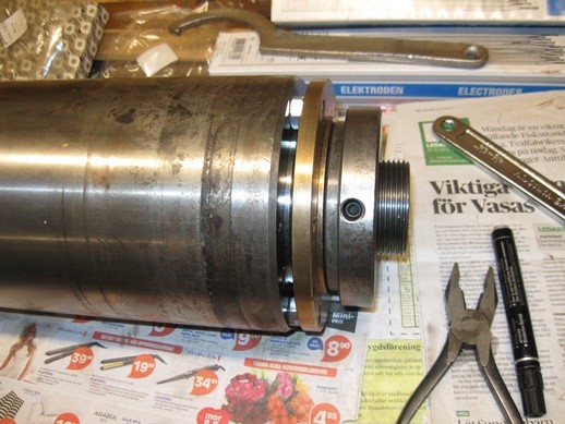

I dag hämtade jag de nya spindellagren från stan.
De är tillverkade av IBC i England och heter 7212.C.T.P2H.UL

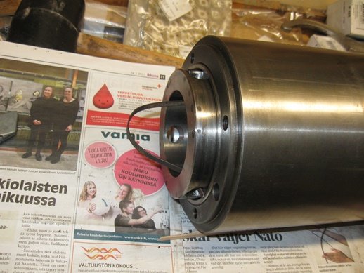

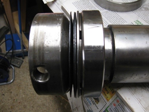

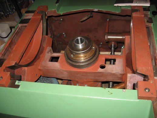

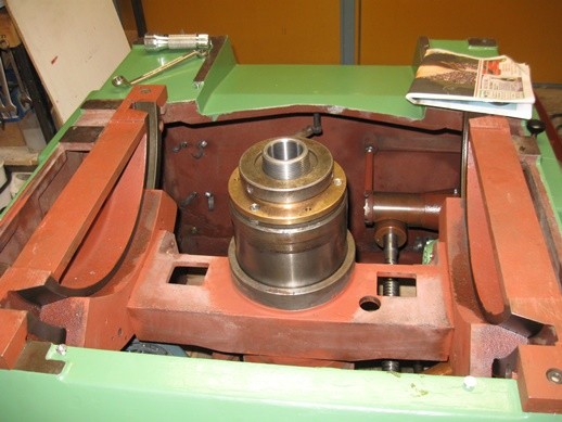

Nu är spindeln äntligen monterad och på plats. Det blev mycket provande och funderande men till slut passade alla delar.
Först blev det mycket funderande för att få tryckbrickorna i rätt ordning. Det här tror jag blev rätt.
Sedan var jag ju tvungen att dra hela spindeln litet uppåt i hylsan och skruva fast övre gaveln med M10 muttrar emellan så att inte tryckbrickorna skulle halka in mellan tryckringen och ansatsen inne i hylsan innan tryckringen är fastklämd mot bottenplattan. Jag klämde fast tryckbrickan så den inte skulle falla bort med en tillklippt och ombockad fjäder från en lövräfsa.
  • Monterad metallspindel med tryckbrickor i korrekt ordning på ett arbetsbord.
  • Monterad spindel och tryckbrickor på en byggkomponents hylsa, verktyg och reservdelar i bakgrunden.
  • Monterad metallspindel på verkstadsbord med verktyg och tidningar i bakgrunden.
Skooda

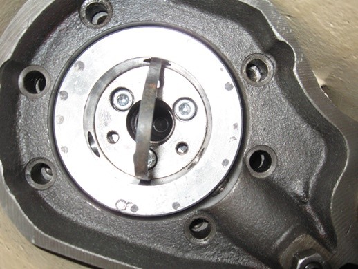

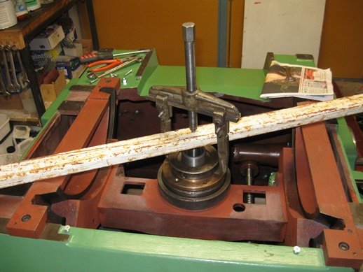

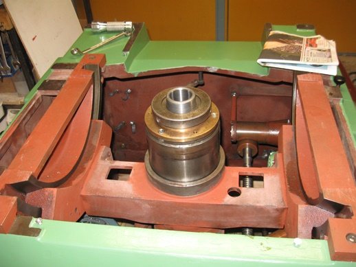

Jag trädde ned hela paketet på sin plats. Sedan var jag ju tvungen att lyfta hela paketet några millimeter med en utdragare och ett fyrkantrör för att kunna ställa in bottenplattan i läge så spindelhylösan föll ned i falsen och klämde fast tryckbrickorna.
Sedan kunde jag ta loss locket av spindelhylsan och ta bort de extra muttrarna och sätta dit de kortare skruvarna och skruva fast locket så att spindeln pressades ned och axialtrycket på vinkelkullagren blev rätt.
Oljehålen i spindelhuset och spindelhylsan och mässingslocket måste passa mot varandra så smörjningen fungerar. Därför måste alla delar vara rätt vridna.

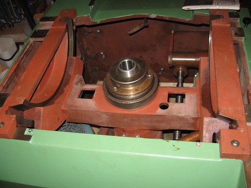

Nu är mekanismen färdigmonterad men bordet är fortfarande löst så det skall bli lättare att komma åt med elinstallationen.
Jag håller äntligen på att få vigheten tillbaka fullt ut men ryggen är ovan att vara vig och blir snabbt trött av ovana arbetsställningar.
I dag har det förresten varit en 8-timmarsdag........ så fort sådana dagar börjar komma regelbundet så går det att börja arbeta på allvar. Än så länge kommer de sporadiskt.

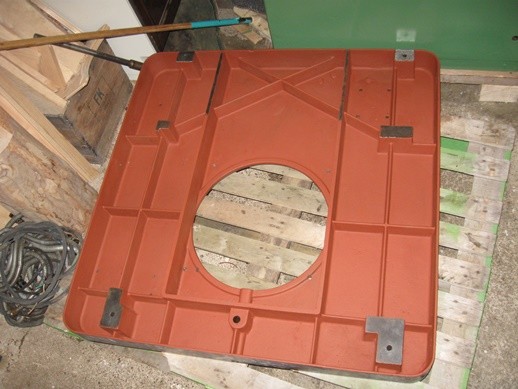

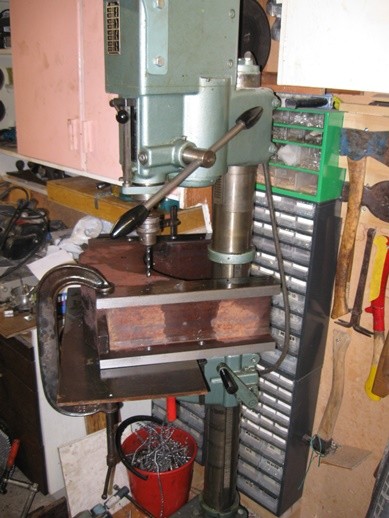

Eftersom jag inte vill montera bordet ännu började jag med anslaget som kom tillbaka från fräsaren i fredags.
Mellan hålen skall jag kapa och fila bort material så jag får avlånga hål för fästbultarna.
  • Färdigmonterad mekanism i en öppen maskinkista med löst bord för elinstallation.
  • Färdigmonterad mekanism med ett löst bord och verktyg klar för elinstallationer i en verkstadsmiljö.
Förresten så kom jag underfund med i efterhand att rätt monteringsordning är att montera spindelhylsan först och sedan trä in spindeln med lagren på. Då skulle det ha gått enklare. Nåja...resultatet blev rätt i alla fall.
Jag började fila de avlånga hålen för skruvarna som håller fast anslaget i bordet. Tyvärr finns det en nyvaknad muskel i vänster axel som inte tål det sortens hårt filande så jag blev tvungen att få dem frästa i stället för att komma framåt med projektet.
