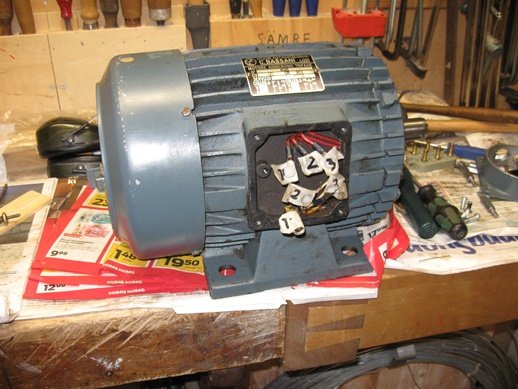

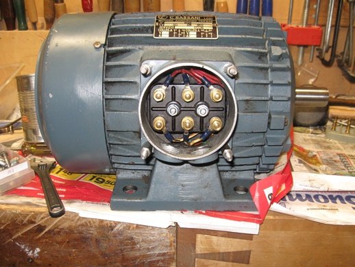

Kopplingsplint? Även för en väldigt erfarenhet skrotletare som du så måste det väl vara ok att köpa en ny sådan?
Finns de att köpas?
Kanske jag skulle fråga på Kontaktor i Vasa.

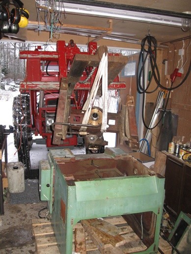

Det är obligatoriskt att ha traktor med frontlastare eller någon typ av baklastare då man gör sånt här med dålig rygg. Jag skulle inte få någonting vettigt uträttat utan Massey-Ferguson 165.

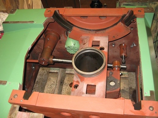

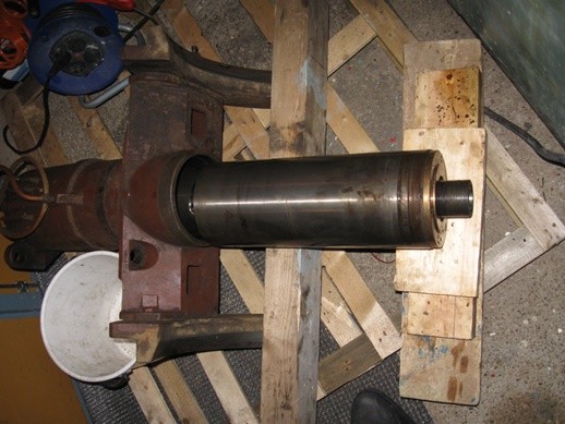

Jag har börjat skruva sönder spindeln och lutningsmekanismen'

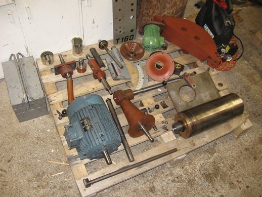

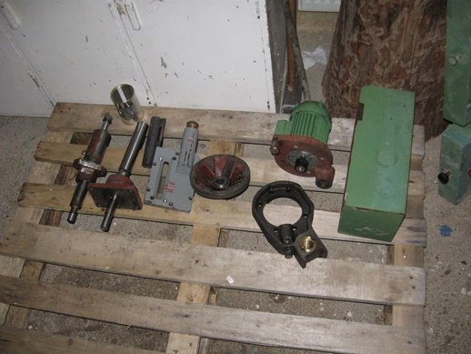

På en pall på golvet samlar jag färdigputsade och färdigrenoverade delar.

  • Demonterad lutningsmekanism med spindel på en pall omgiven av verktyg och maskindelar i ett verkstadsutrymme.
  • Metalldelar från en spindel och lutningsmekanism delvis demonterade och ligger på en tidning.
  • Renoverade maskindelar organiserade på en träpall, inklusive en spindel och lutningsmekanism.

Jo de flesta Elmotorrenoveringsfirmor brukar ha ett sortiment av nya plint
Bra ide!
Varför tänkte jag inte på det. Närmotor i Närpes håller ju på med sådant.
Jag fick en kopplingsplint av en pensionerad motorlindare och har anpassat infästningen så den skall passa. Farsgubben som är pensionerad elingenjör godkände ombyggnaden.
Motorn har fått nya lager. Passningen på axeln var mycket tät så jag bar ut axelpaketet i kylan och lade lagren på torkhyllan ovanpå pannan en stund innan jag pressade ihop dem.

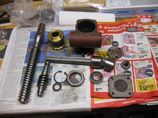

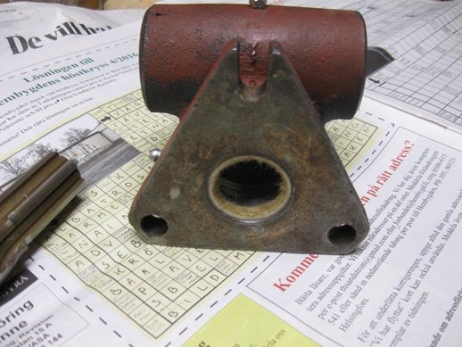

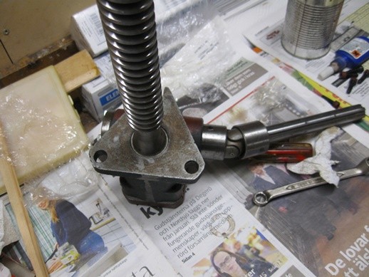

Snäckväxeln på djupjusteringen visade tydliga tecken på nötning för den hade gått utan smörjning. Snäckhjulet är inte uppnött ännu men om jag inte ordnar fullgod smörjning blir det uppnött.
Jag skall se om det går att svarva in en stefapackning i bottnen på huset så man kan smörja med vaselin utan att vaselinet faller ned i oljetråget.
Om någon läsare har en likadan fräs så råder jag er att smörja snäckväxeln.

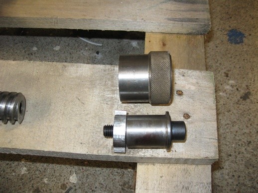

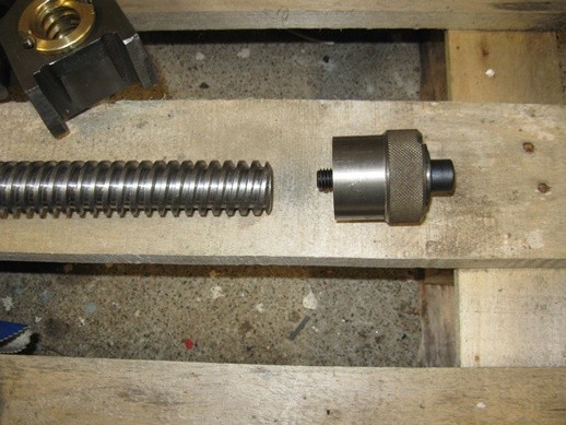

Det är någonting skumt med stopparen på lutningsskruven. Med så där många dyra bearbetade delar måste den ha haft någon annan funktion än en stoppbricka på ändan av skruven.
Jag fattar ingenting av det här.

Gissar ut i luften: kan det lettrade vredet vara till för att fininställa stoppen, vilket i sin tur är det fasta stoppet för 45 grader?
Det trodde jag också men den lettrade holken har någon millimeter klenare innerdiameter än skruvens ytterdiameter så ingenting går att justera. Allt bara stoppas som en död järnklump mot skruvändan.

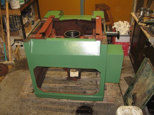

Motorn har fått ny kopplingsplint. Antalet färdigrenoverade delar ökar och målandet är på gång.

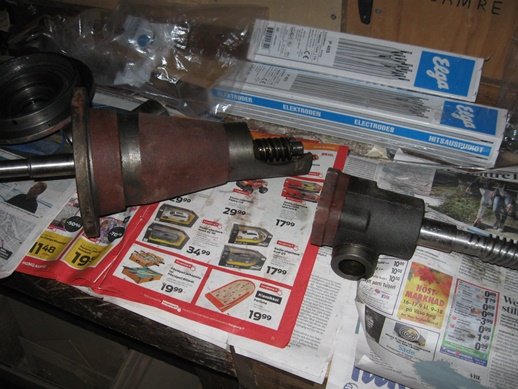

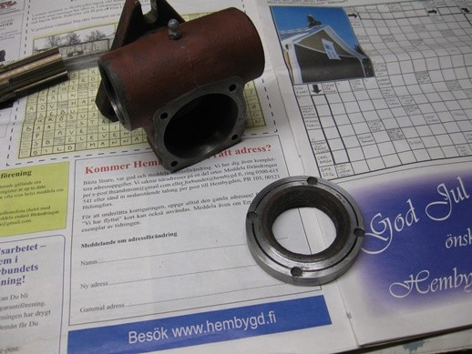

Annars har jag plockat ihop snäckväxeln till spindelrörelsen. Den var osmörjbar (underhållsfri säger dumskallarna) så snäckhjulet av mässing hade börjat nötas.
En kamrat som har metallsvarv gjorde en enkel fixtur så han kunde spänna upp snäckväxelhuset i svarven. Sedan svarvade han ett spår för en filtring kring skruvaxeln. Filtringen skar jag till av två lager 3 mm syntetfilt (industrifilt). Filtringen gör att vaselinet i snäckväxelhuset inte faller ned i oljetråget.
Jag har borrat in smörjnippor i snäckväxelhuset.

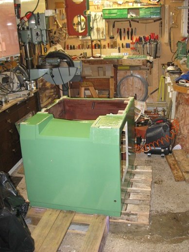

Annars har jag börjat montera ihop maskinen igen av färdigrenoverade delar så långt de räckte. Nu ligger de inte på golvet och riskerar inte att skadas.

  • Mekaniska komponenter på tidningspapper, inklusive ett kullager och snäckväxelhus.
  • Renoverad snäckväxel på verkstadsbord med verktyg och industrifilt.
