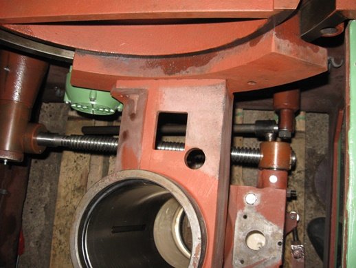

Annars har jag plockat ihop snäckväxeln till spindelrörelsen. Den var osmörjbar (underhållsfri säger dumskallarna) så snäckhjulet av mässing hade börjat nötas.
En kamrat som har metallsvarv gjorde en enkel fixtur så han kunde spänna upp snäckväxelhuset i svarven. Sedan svarvade han ett spår för en filtring kring skruvaxeln. Filtringen skar jag till av två lager 3 mm syntetfilt (industrifilt). Filtringen gör att vaselinet i snäckväxelhuset inte faller ned i oljetråget.
Jag har borrat in smörjnippor i snäckväxelhuset.

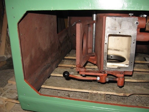

Annars har jag börjat montera ihop maskinen igen av färdigrenoverade delar så långt de räckte. Nu ligger de inte på golvet och riskerar inte att skadas.

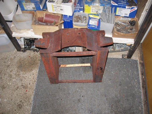

Dagens framsteg...... mer montering och så har jag hämtat anslagskroppen från avspänningsglödgningen. Jag fick den ugnsglödgad på ett företag i Vasa. Nu går det att kapa bort de tillfälliga stagen utan att svetsspänningarna drar anslagskroppen vind.
Jag vet inte vilken temperatur men färgen skall upp till mörkröd.
Om man skall få spänningarna att släppa jämt i alla delar utan att kvarvarande spänningar i grövre delar töjer uppmjukade klena delar krävs en jämn och kontrollerad och relativt långsam uppvärmning.
Om man skall få biten att svalna utan att det uppstår nya spänningar krävs en långsam och kontrollerad och jämn avkylning.
