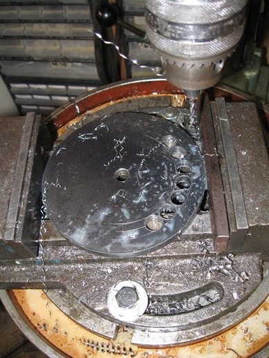

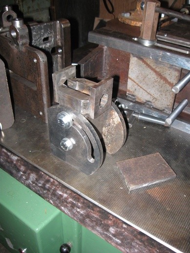

Efter en längre tids letande efter lämpligt skrotmaterial att bygga av hittade jag litet lämpliga bitar och nu är leden för Suva-skyddet på gång.
  • Svart metallbit som bearbetas i en svarv eller fräs med borrspån och verktyg synliga.
  • Komponenter till ett Suva-skydd under konstruktion av återvunnet material på en arbetsbänk.
Skooda och 3 till

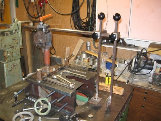

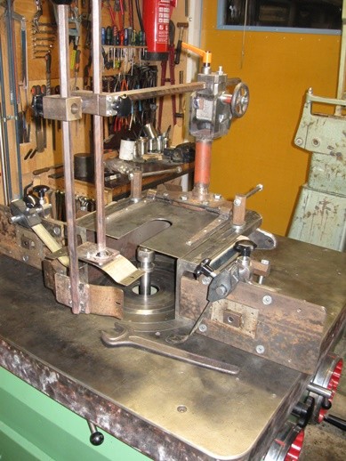

Nu har jag provmonterat suvaskyddet. Några smärre detaljer fattas ännu.

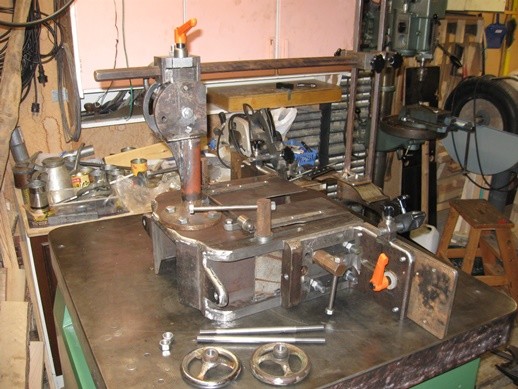

Nu börjar det mekaniska snart bli färdigt.
Justerskruvarna för anslagshalvorna skall monteras ännu och sedan måste jag svetsa ihop två stosar att ansluta spånsugsslangarna till. Farsgubben är på bättringsvägen så snart skall han kunna ta itu med elinstallationen.
Jag hittade en 41 mm skruvnyckel på skroten. Muttern på spindeln har den nyckelvidden. Jag skulle tro att nyckeln har hört till någon fräs eller listhyvel någon gång.
Det var ju tur att Daniel N stoppade mig då jag skulle skava ned den nya insatsringen som ligger 0,2 mm för högt i förhållande till den innersta orginalringen. Den innersta originalringen ligger nämligen 0,2 mm för lågt i förhållande till bordet.

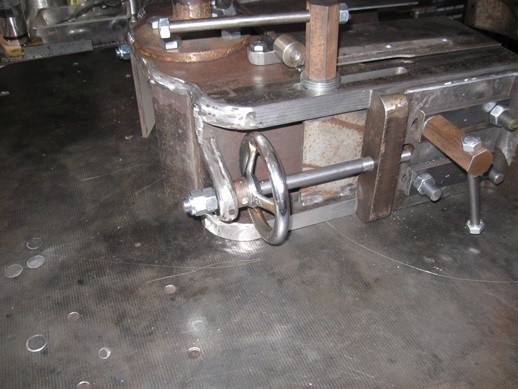

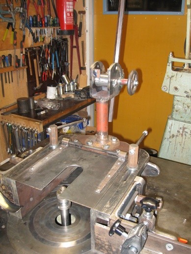

Nu är ställskruvarna på plats och jag har börjat med spånstosarna.

Tjusigt Heimlaga! Rejält är bara förnamnet:)
Varför har du satt ratten för att flytta anhållshalvorna in/ut "på insidan"? Hade den inte varit lättare att komma åt om den hade suttit där muttrarna sitter?
Ett tips kan vara att ha en liten plåt/polykarbonatbit att fälla över "U-et" i plåten du fäller ner över spindeln. Ibland når inte spindeln upp till plåten och då är det nog generellt (beroende på spånsug och hur mycket hål du har sen tidigare) bättre att täcka över "u-et".
Tackar!
Ratten var tänkt att komma på utsidan men jag kom underfund med att den var precis utom räckhåll när man står framför maskinen och har skraltig rygg. Därför blev det en nödlösning.
Ratten har tre ekrar och skruven har 1,5 mm stigning så det blir 0,5 mm rörelse per eker.
Jaha....... det hade jag inte tänkt på...... men det skall väl gå att hitta på ett lämpligt lock. Jag skall fundera på saken.

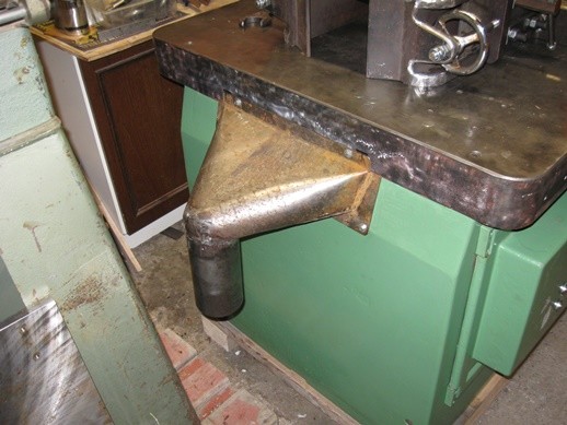

Vad skall jag ha för dimension på spånsugsanslutningarna? Den blir två stycken en under bordet och en bakpå anslaget.
Den över bordet så stor som du har spånsug till. Den undre har god hjälp av tyngdkraften. Kan vara av mindre dim.
På snickeriet är det typ 100 nere och en mellanstorlek mellan 120 och 160 ovan bordet.
Fräsen står som första maskin på stammen från spånsugen. Jättebra drag, vilket är uppskattat. Vår spånsugsanläggning har har automatspjäll överallt. Det vanligaste "fel" som påverkar kapaciteten är att den som använder en maskin glömmer att stänga spjället.

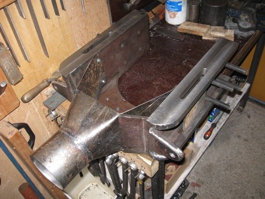

Tack Findus! Nu är nedre spåntratten färdig för montering. Den har 100mm anslutning.
Nu är spåntratten på plats.
  • Nyinstallerad spåntratt i metall utgår från arbetsbänk och leder neråt mot golvet i en verkstadslokal.
katos
Nu är spåntratten i anslaget färdig.
Nästa skede blir att putsa rost och måla.
  • Nyinstallerad spåntratt i ett verkstadsanslag på en arbetsbänk, redo för ytbehandling.
Skooda och 2 till
Gör du övergångarna från fyrkant till runt själv eller hittar du passande delar?
Jag räknade ut formen som plangeometri och ritade upp den på en plåt och klappade till den med gummiklubba på smidesstädet och kring någon lämplig axelstump.
