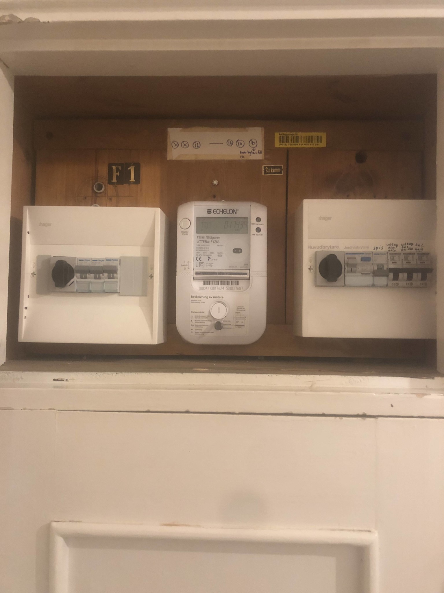

Menar du att du ska vända på stickproppen, det ska inte gå att göra, fanns en äldre Norwesco som det gick att tvinga ner fel väg. Finns nya nu som är ändrade så det inte går ( ser ut som det nya uttaget ) . Vad du än gör så försök inte att vända stickproppen., däremot så ska lossa locket på uttaget och fota. Det långa stiftet på proppen ska vara mot en gröngul ledning i uttaget, annars blir det kortis.

Spänning: 220-240V.
Minsta säkring: 13A.
Så står det på Ikeas hemsida om den ugnen, så en 16A säkring ska inte vara något problem. Felet ligger helt klart någon annanstans, exempelvis i själva ugnen.

Vem har kopplat ugnen? Är det ni eller en elektriker? För rimligtvis har han ett egenkontrollprogram att följa och således borde den fungera när han lämnade platsen. Det låter mer och mer som att den är felkopplad.

Är ledsen att säga det men det är väl klart som fan att det går att ha en spishäll fast det bara är 1-faslägenhet, vad vare för elektriker där egentligen? :rolleyes: Det uttaget du visat bild på är ett spisuttag och förmodligen uppsäkrat till 20A med 4mm2 ledningar från centralen.
Du skrev också att det finns nya ledningar till köket, 1 av dem kanske är en passande till ugn men om inte så är fallet så är det förmodligen inget svårt jobb att få dit en ny i ellisten (om den inte är full) som du tyckte va ful, men på så sätt få en egen matning till ugn och sätta ett schuckouttag till den och använda spisuttaget till hällen.

Det framgår inte riktigt vem det var som tog den gamla kontakten och satte på ugnen ni har nu. Var det ni eller elektrikern? Jag skulle börja i den änden att felsöka. 1. Hur ledarna är kopplade i spisen, 2. är sladden hel? 3. Hur ledarna är kopplade i stickproppen, 4. Hur ledarna är kopplade i uttaget. Är allt OK där är det antagligen fel på spisen. Om det vore något fel mellan uttaget och säkringen så borde väl säkringen lösa ut hela tiden, med eller utan ugn.

Smäller säkringen omedelbart eller tar det en liten stund?
Visa gärna bild på din säkring med

Ugnen går inte alltid med full effekt, testa en funktion med mindre effekt tex bara fläkt eller belysning.
Funkar det kan du sen börja kräma på med värme och se om det löser med högre effekt.

Har varit med om samma sak på ny inbygggnassugn och problemet var sannolikt fukt/kondensrelaterat. Lösningen var att köra med lägsta värme/effekt och stegvis (mycket långsamt) öka värmen samtidigt som kondensen då försvinner av värmen.

Koppla ur ugnen, byt säkring och mät. Går säkringen då så ligger felet på vägen till ugnen. Kommer det el fram till uttaget så ligger felet efter uttaget, antingen i inkopplingen eller i själva ugnen.

När vi sålde spisen som stod på plats, tog min man av kontakten från den så att vi inte skulle behöva byta ut kontakten den satt i.
Elektrikern sedan var där för att installera ännu ett uttag och koppla in de båda, konstaterade att han inte kunde koppla in induktionshällen och ugnen båda eftersom det bara var en fas, sa att det skulle kosta typ 20000:- tror jag att dra nytt och byta ut elskåpet. Dessutom var det strul med om det ens gick eftersom vi har stigarledningar och jag är våning 1 och inte fick installera fler faswr utan att först blanda in EON och göra mätningar.. Vi fick skicka hem elektrikern och tänka. Lämnade tillbaks induktionshällen och köpte gashäll, fick vänta på vvs killen en vecka innan den var inkopplad så att vi kunde koppla in ugnen. Kontakten installerades av min morbror som var elektriker en gång i tiden men inte jobbat med det på typ 30 år. Vi varken testade eller installerade ugnen då av någon anledning. Kommer ladda upp bild på proppskåpet
  • Elskåp med en fas och etiketter, oöppnad energimätare och öppna proppskåp utan säkringar.

Hej, tack för svar! Jag klistrar in ett annat svar jag gav för att det kanske förklarar, plus en bild på elskåpet. Säkringen till spisen är på 16AMP och resten är på 8 tror jag, elektrikern erbjöd sig att dra nytt men då måste elcentralen bytas och kostnaden var mer än vi hade med bästa vilja, så möjligheten fanns men vi hade inte råd.
