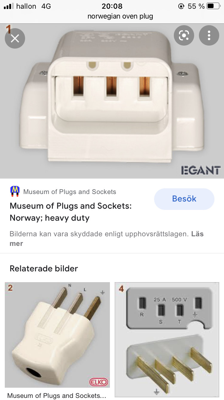

Är på jobb till sent så får posta imorgon. Men det är inte fast inkoppling utan en kontakt som ser ut så här. Den kontakten tog vi från den nyare spisen som satt där tidigare för att den skulle kunna kopplas in i uttaget. Enligt elektrikern som var där skulle det inte vara några problem, men vi kopplade aldrig in den då eftersom köket inte var på plats än.traceour skrev:
Är du säker på att det är en säkring som löser? Om det är en jordfelsbrytare eller personskyddsautomat kan orsaken vara en annan än om det är en säkring. Jag har läst om att det ibland visat sig vara möjligt att koppla in norwesco-kontakten åt fel håll. Det skulle i så fall kunna vara en orsak. Är det en säkring som löser är det inte så mycket att välja på annat än ett fel på ugnen.

Bilden på din anslutningskontakt visar att det är en enfas-inkoppling med förmodat hög strömstyrka som krävs för din ugn, kontakten är i alla fall dimensionerad för mer än 16A.
Vore bra med en spec för din ugn, vad den har för max strömstyrka den kan dra på - som det verkar - en enda fas. Om detta överstiger 16A så kan du ha problemet där.

Jag är helt värdelös på el och vet bara vad min man har sagt, jag har jobbat de senaste dagarna och inte varit hemma, han är vaktmästare och jobbar själv med bygg och är hyfsat insatt i el även om han inte själv utför några mer komplicerade elektriska åtgärder. Jag ska själv prova att byta och sätta den på andra hållet imorgon och hoppas att det åtgärdar problemet. Tack!A Avemo skrev:Är du säker på att det är en säkring som löser? Om det är en jordfelsbrytare eller personskyddsautomat kan orsaken vara en annan än om det är en säkring. Jag har läst om att det ibland visat sig vara möjligt att koppla in norwesco-kontakten åt fel håll. Det skulle i så fall kunna vara en orsak. Är det en säkring som löser är det inte så mycket att välja på annat än ett fel på ugnen.

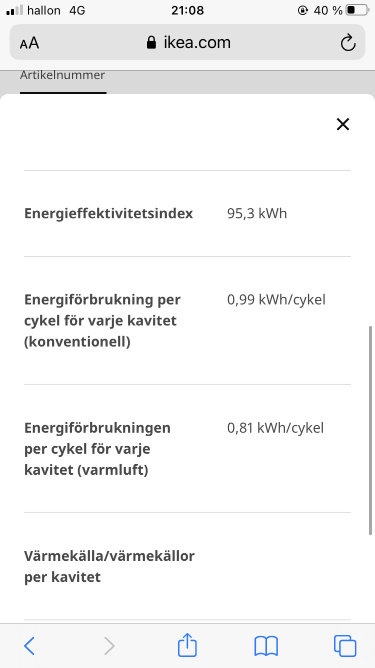

elektrikern som var där i början på renoveringen sa att inget annat var inkopplat på den säkringen, men jag har läst på IKEA för att få redan på hur många watt ugnen drar men inte hittat det, bara kw info som inte säger mig någotH Harald Blåtumme skrev:Bilden på din anslutningskontakt visar att det är en enfas-inkoppling med förmodat hög strömstyrka som krävs för din ugn, kontakten är i alla fall dimensionerad för mer än 16A.

Det du visar ger ingen information om ugnens strömkrav vad gäller anslutning. Som sagt, kontaktens utseende visar på att den är enfasansluten, och att denna kontakt klarar högre strömstyrkor än 16A. Men kan givetvis användas även till lägre strömstyrkor.
Menar du att du ska vända på stickproppen, det ska inte gå att göra, fanns en äldre Norwesco som det gick att tvinga ner fel väg. Finns nya nu som är ändrade så det inte går ( ser ut som det nya uttaget ) . Vad du än gör så försök inte att vända stickproppen., däremot så ska lossa locket på uttaget och fota. Det långa stiftet på proppen ska vara mot en gröngul ledning i uttaget, annars blir det kortis.A annicka__22 skrev:Jag är helt värdelös på el och vet bara vad min man har sagt, jag har jobbat de senaste dagarna och inte varit hemma, han är vaktmästare och jobbar själv med bygg och är hyfsat insatt i el även om han inte själv utför några mer komplicerade elektriska åtgärder. Jag ska själv prova att byta och sätta den på andra hållet imorgon och hoppas att det åtgärdar problemet. Tack!
Du hade ju information om att den skulle klara sig på en 13A säkring. Så sitter det en 16A säkring där skall det inte vara problemet. Jag tvivlar på att några ugnar för hushållsbruk kräver mer än 16A säkring. Dessutom. Om säkringen löser omedelbart är det fråga om kortslutning och inte överbelastning. Så antingen är ugnen trasig på något sätt eller också är det en jordfelsbrytare som löser. Och som jonaserik skriver. Det skall inte vara möjligt att sätta stickproppen fel. Men ibland är det det ändå. Titta på den så syns det åt vilket håll den skall vara vänd. Försök inte tvinga i den åt fel håll.
