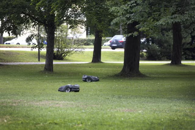

Längs stadsparken i Gävle klipper man med robotklippare. Det är en stor lekpark mitt i parken och grönytorna är populära att ha picknick på.
https://www.gd.se/gavle/robotar-klipper-graset-i-gavles-grona-oas/
[länk]
typisk folktom parkmark. Inte vad jag pratar om
