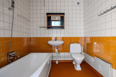

  • Badrum med orange och vita kakelväggar, badkar, handfat, vägghängt skåp, toalettstol och handdukstork.
Låter som de inte hänger med i reglerna för hur man bygger våtrum.

H H_C skrev:
Den del av den övre väggen på bilden där rörschaktet kommer upp verkar vara bärande, men inte resterande yta av badrumsväggarna. Projektledaren nämnde något om att delvis dra rör genom taket, som ska sänkas för LED-spotlight-belysning, så det borde inte behöva bli något ingrepp i den bärande konstruktionen.
Planeringen av badrummet (som jag fick input på i en annan tråd här) blir nog ungefär som bifogad skiss.
[bild][bild]
Rörmokaren kommer inte kunna utföra detta jobb utan att ha dolda skarvar på tappvattnet och i och med det har föreningen rätt att säga ifrån.

För att det är ett rörschakt bakom och där kan du inte göra något. Möjligen kanske du kan vilka ut rören och in i ett vattentät fördelningsskåp och på så sätt kanske få till det enligt säker vatten. Men jag har renoverat så många badrum och 90% av fallen har det inte gått och avvikelse skrivits men det låter inte som bostadsrättsföreningen är villig att godta det.

Måla golvmattan och sätt dekorplast på en del av kaklet?
