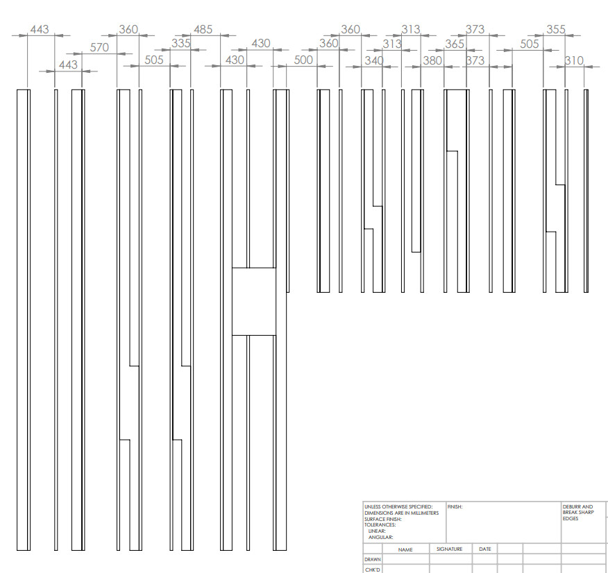

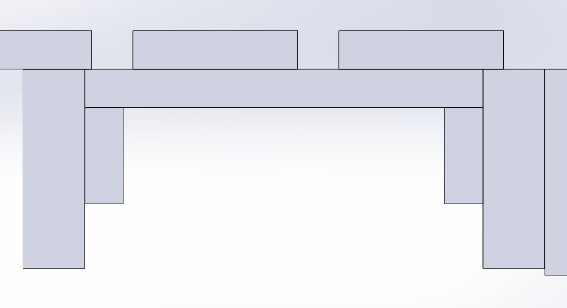

Har varit och mätt lite nu och det finns nog plats med 28mm gles plus 25mm massivt golv ovanpå, så det underlättar lite konstruktionen att jag kan lägga glesen ovanpå reglarna.
Tanken jag har just nu är att skruva gles på insidan av bjälkarna så jag kan lägga gles ovanpå detta som kortlingar för att sedan kunna lägga glesen för golvvärmen ovanpå detta. Hur tätt tror ni jag behöver lägga kortligarna? cc 60?
Ett absolut enklare alternativ är att lägga glesen tvärs reglarna men då tycker jag att golvet blir på "fel" håll. Men det skulle jag nog kunna leva med. Sen blir det också så att då blir det glesen som bär och inte det massiva golvet vilket också känns lite fel.

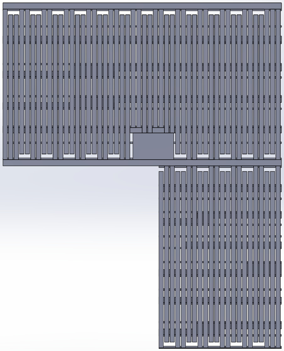

Absolut är bärighet första punkten som måste uppnås. Jag antog att det bör vara tillräcklig bärighet med CC mått varierande från 310-570mm, tänkte använda mig av 28x120mm glespanel. Speciellt med tanke på skrivningen i nedan länk "Fördelen med denna förläggningsmetod är att man klarar av större cc-mått än 600 mm, vilket kan vara en fördel vid renovering av äldre hus där bjälklagen ofta har oregelbundna avstånd."Oldboy skrev:
Det första som måste uppnås är ju tillräcklig styrka/bärighet i golvet.
För bjälkar cc 60 cm är väl 23 mm råspont minimum, alt 22 mm golvspån.
Spårad golvspån är försvagad. Antar dock att tillverkarna anger kraven på cc så att det går lätt att kontrollera.
Gles är visserligen 28 mm, men endast 70 mm bred och ospåntad. Inte mkt till bärighet.
Det är ju därför man vill ha golvbrädorna tvärs åsarna. Då behöver undergolvet bara bära upp golvvärmeslang (+ vatten) och värmespridningsplåtar.
https://golvvarmebutiken.se/kunskap...oder-for-vattenburen-golvvarme/pa-trabjalklag
Uponor visar samma konstruktion där de rekommenderar CC 600, se nedan länk.
Bifogar en bild på hur det ser ut när jag skissat upp det enligt ovan konstruktion.
I denna bild ser man även spridningen av CC om jag riktar upp golvet med nya reglar mha infästning i befintliga bjälkar plus extra reglar för att få ner CC till under 600mm. De breda bjälkarna i bilden är befintliga.
Efter diskussion med min byggnadsvårdsgubbe så fastslog vi att den bästa lösningen är spårade golvspånskivor. Framförallt med tanke på konstruktionen med Hasopor. Dessutom så kan ändå alla materialen andas inklusive golvspån. Jag kommer även få mindre förluster av värme ner i grunden och istället rikta den uppåt.
Om Uponor använder 28x120 mm tätlagt och cc < 60 cm som undergolv, ekvivalent med spårad golvspån, så får man väl anta att det är tillräckligt bärkraftigt. Sedan har du kortare cc överallt så då bör det fungera fint. Gäller naturligtvis även spårad golvspån.
