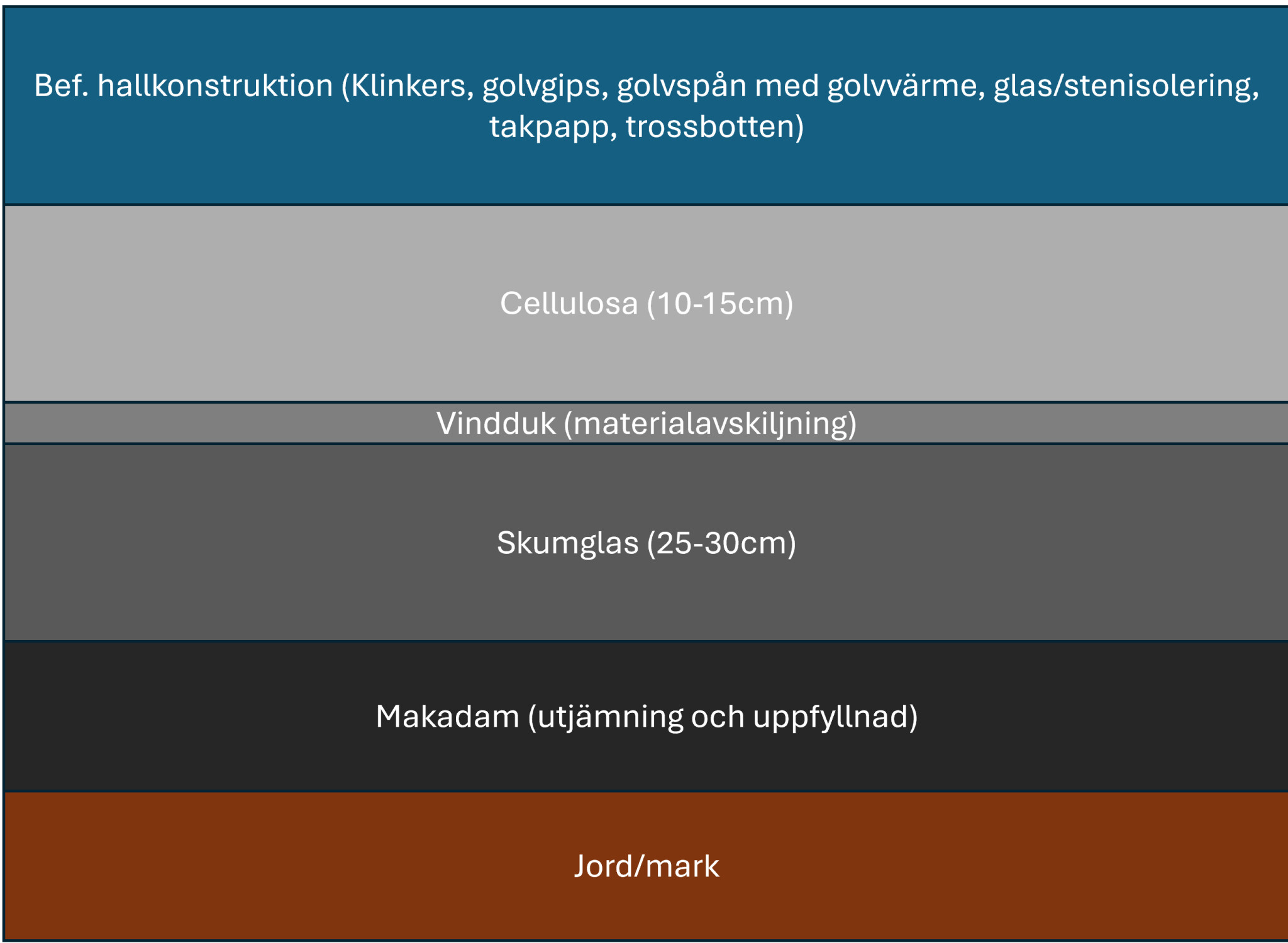

Kom på att jag kan ju dra ett 50 rör från skrubben ner till grunden och i den kan jag fira ner en smart temp och fuktmätare för att monitorera grunden, då kan jag enkelt reseta/byta mätare i framtiden. Var är det smartast att dra röret till, ner mellan celloulosan och skumglas eller under trossbotten dvs "i" cellulosan? Se nedan bild.
  • Struktur av golvlager i en hall, inklusive cellulosaisolering, skumglas och makadam, med plats för fukt- och temperaturmätare i grunden.
Mellan cellulosa och skumglas skulle jag välja.
Då vet man worst case för cellulosan (som kan mögla).
Tack för svar! Då lägger jag det i toppen på skumglas innan jag lägger vindduken uppepå.

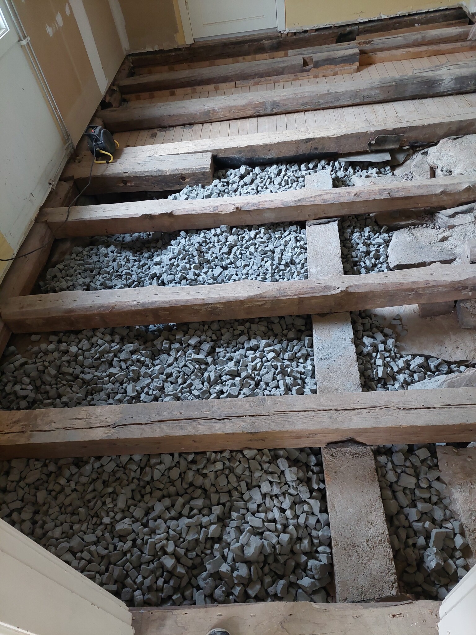

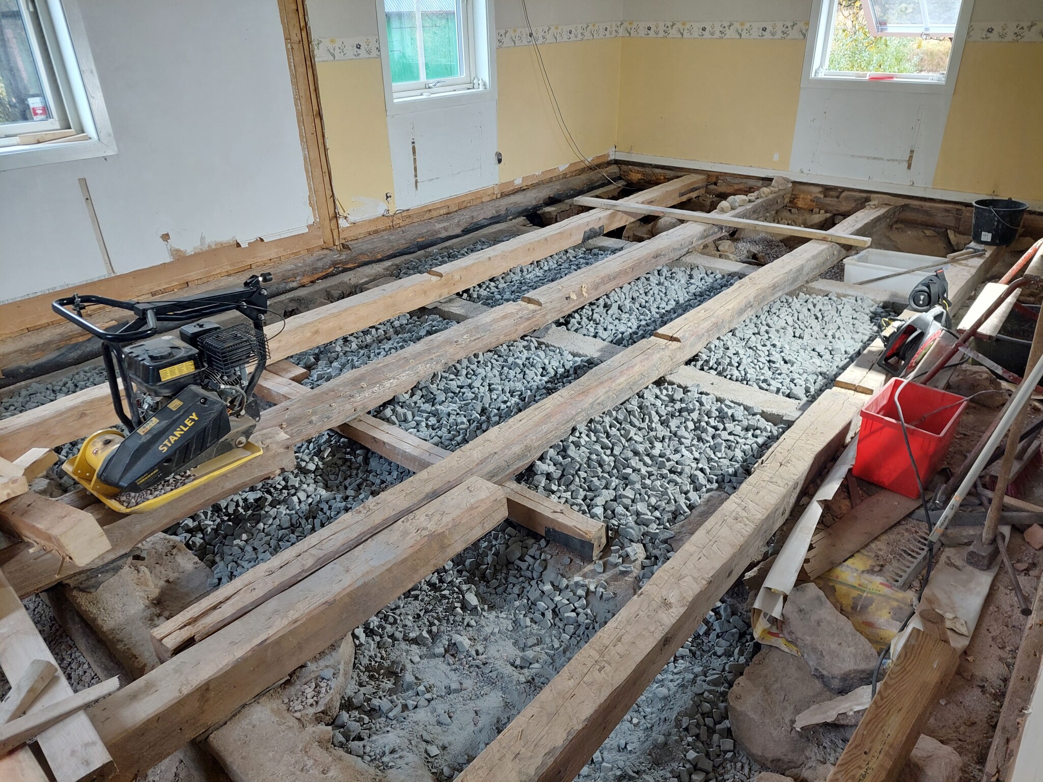

Någon som har något förslag på hur jag ska förlägga golvvärmen under golvet? Hade tänkt mig massivt grangolv och vill därmed lägga golvvärmen i längsled med bjälklaget. Problemet är att där är relativt brett mellan bjälkarna och med varianerande avstånd, 80-90cm om jag minns rätt. Får inte riktigt ihop det i mitt huvud hur jag bör göra på bästa sätt. Tanken var dessutom att spruta celloulusa i bjälklaget och då bär det väl vara i princip tätt uppåt? Har helt fastnat i tankarna att jag behöver golvspån för att få ihop det men vill helst undvika golvspån.
Se nedan bilder så blir det nog lite tydligare vad jag menar.
  • Rum under renovering med bjälklag, krossat grus och verktyg. Utmaning med att förlägga golvvärme mellan de breda bjälkarna.
  • Trägolv uppbrutet med synliga bjälkar och stenfyllning i bjälklaget, del av diskussion om installation av golvvärme under massiv grangolv.
Jobbiga vägen, som jag tog, är att kortla på tvären för att sen lägga golvvärmen i glespanel längst med bjälkarna. Då får du det slutliga golvet tvärs bjälklaget.
Blir ju lite mer jobb men du får ett mer stabilt bjälklag.
