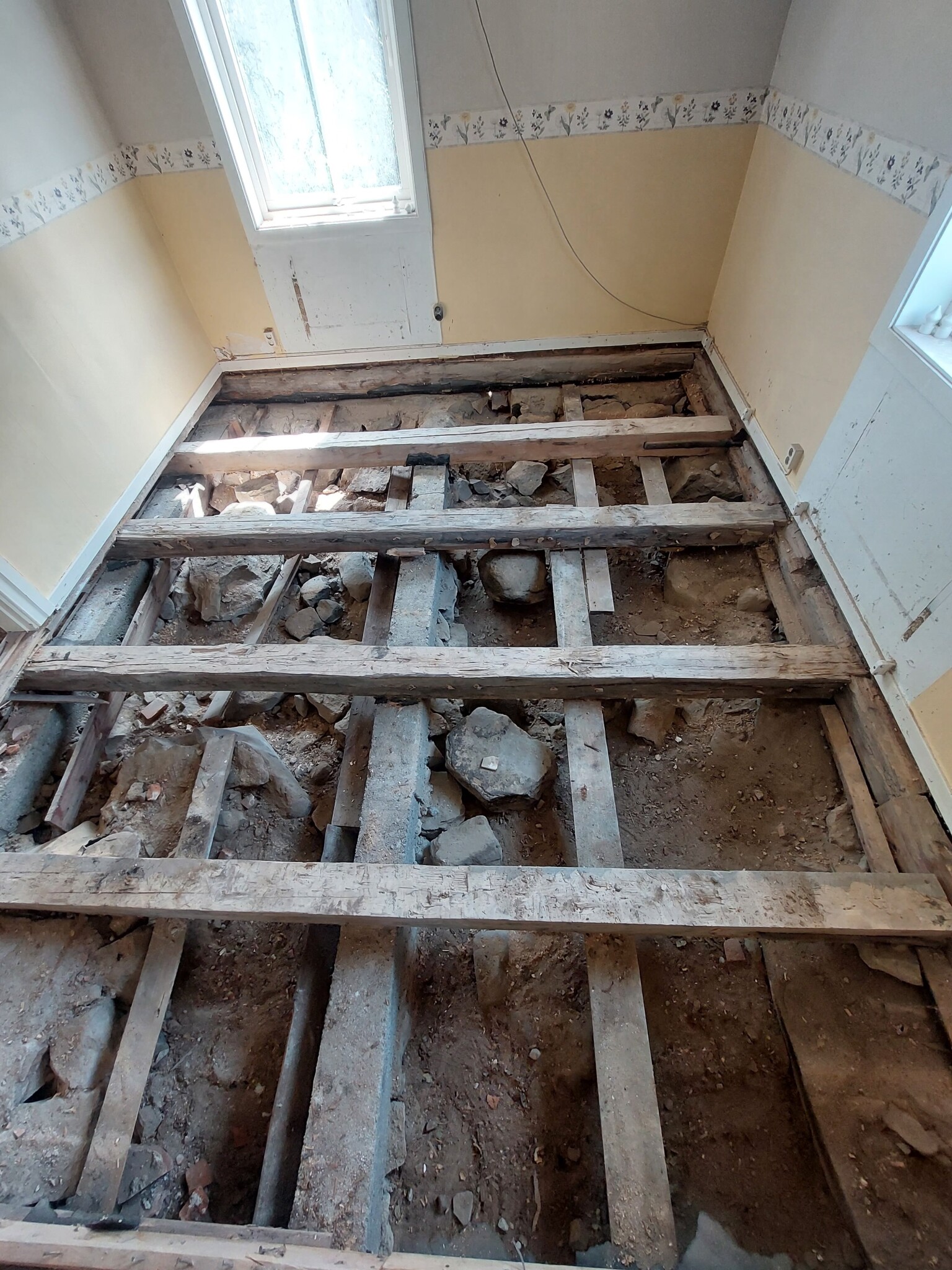

Matsal, bild från badrum, kök till vänster. Källare under blindbotten närmst badrummet.

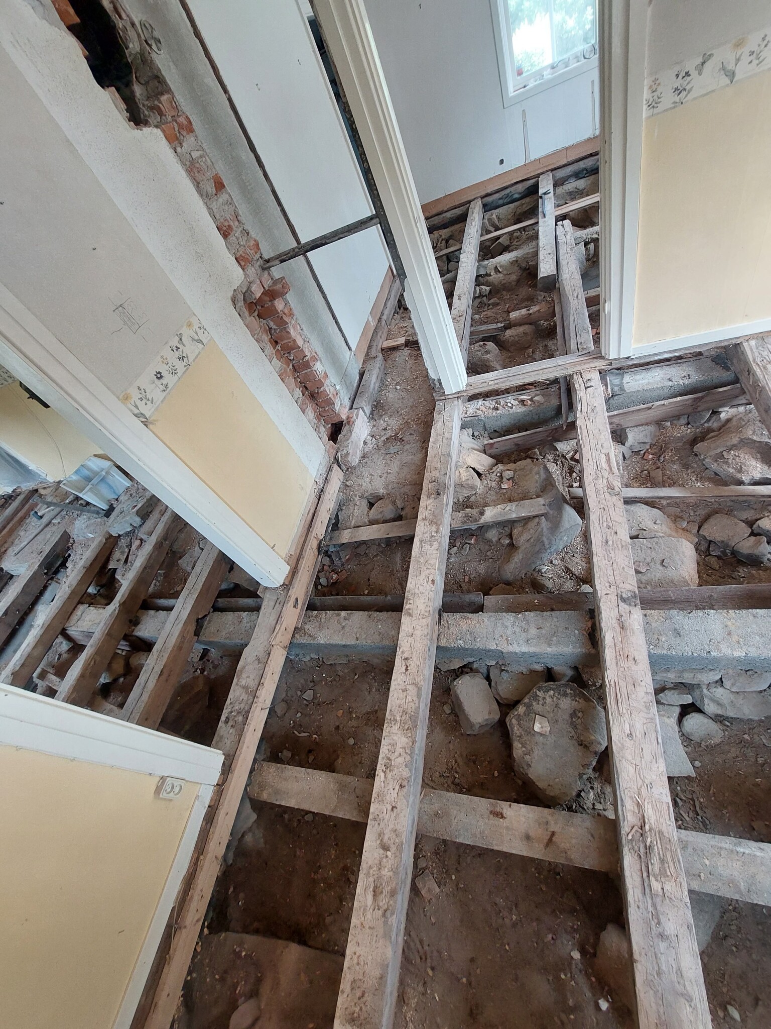

Vardagsrum del1, del2 till vänster i bild.

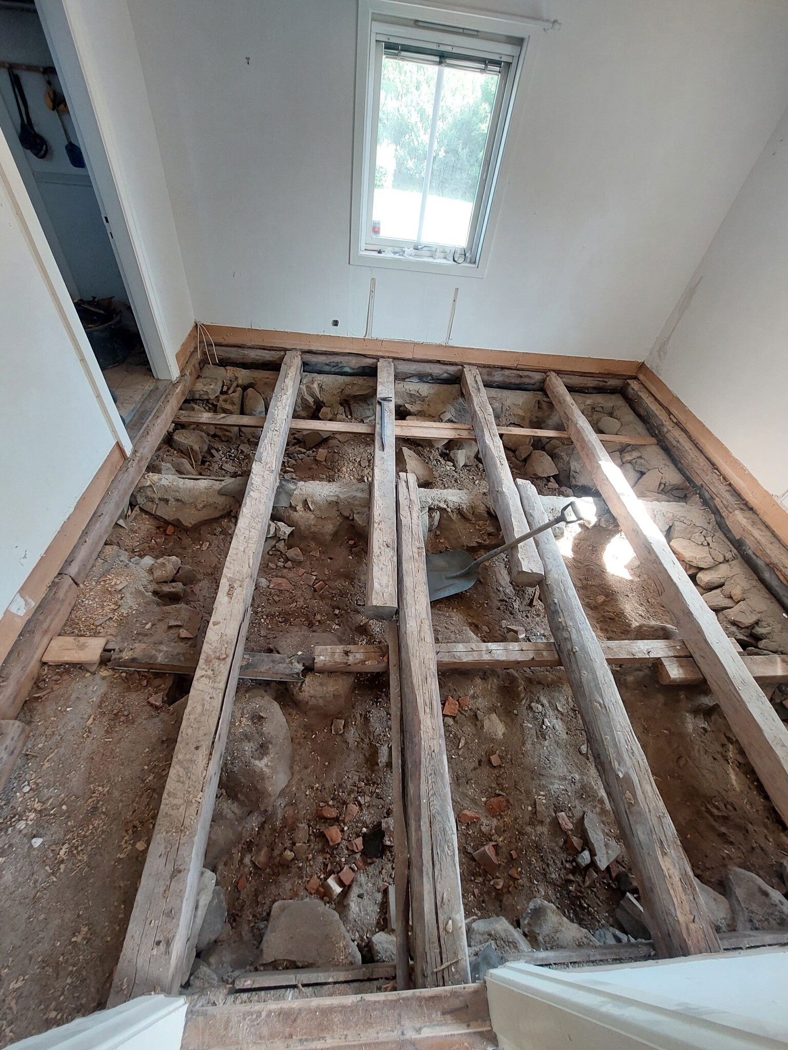

Vardagsrum del 1, del 2 rakt fram, matsal till vänster i bild. Kakelugn kommer sättas där man kan se den öppnade murstocken i bild.

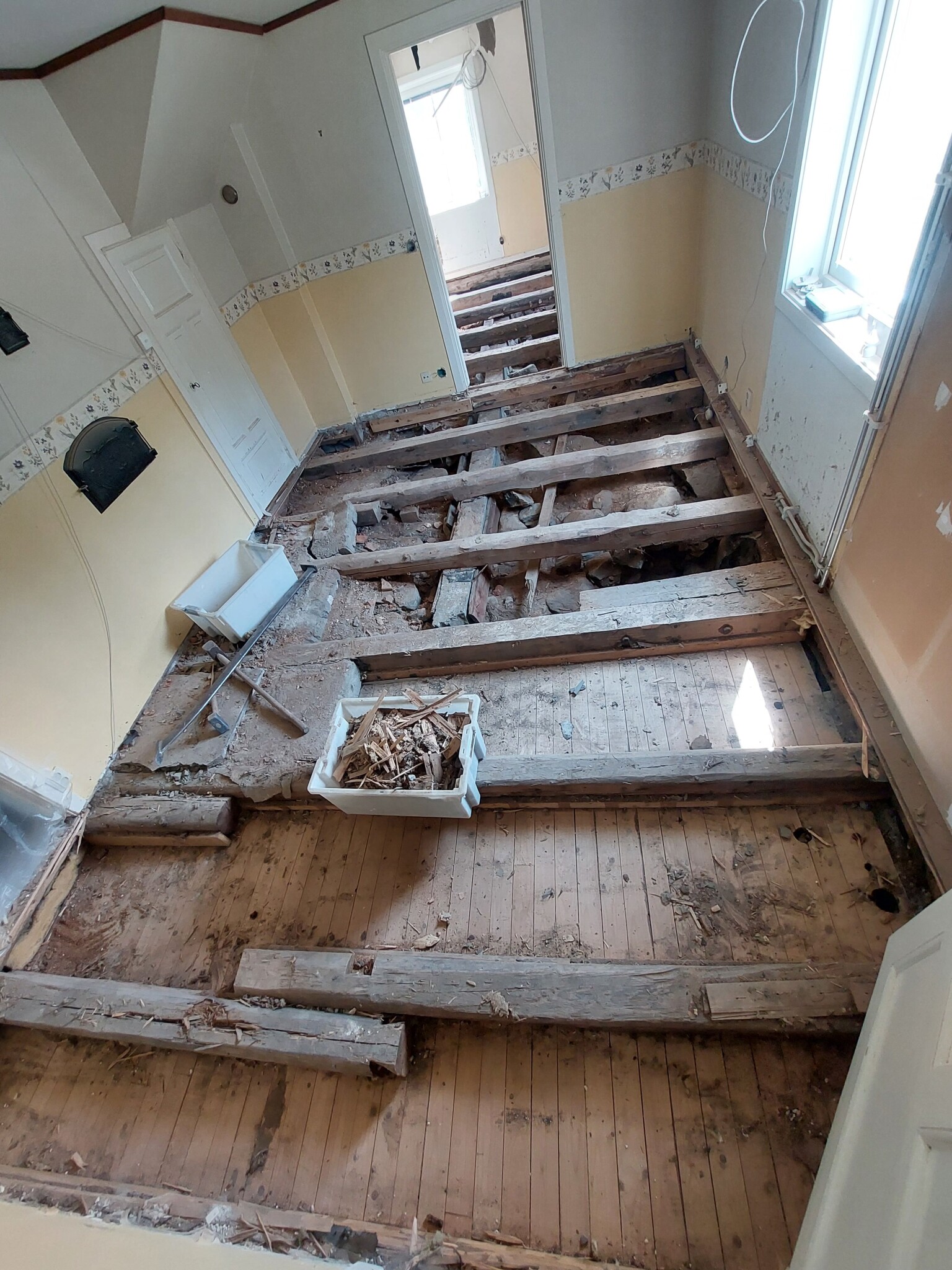

Vardagsrum del2, hall till vänster i bild.

Ny trossbotten och fyllning likt den gamla bör fungera om det inte haft tendens att vara för fuktigt och ruttna tidigare.
Men allt beror på budget, jag skulle ha lite svårt för att ha kvar ett trångt utrymme som är svårinspekterat och skulle byggt ut källaren att innefatta även dessa delar.
