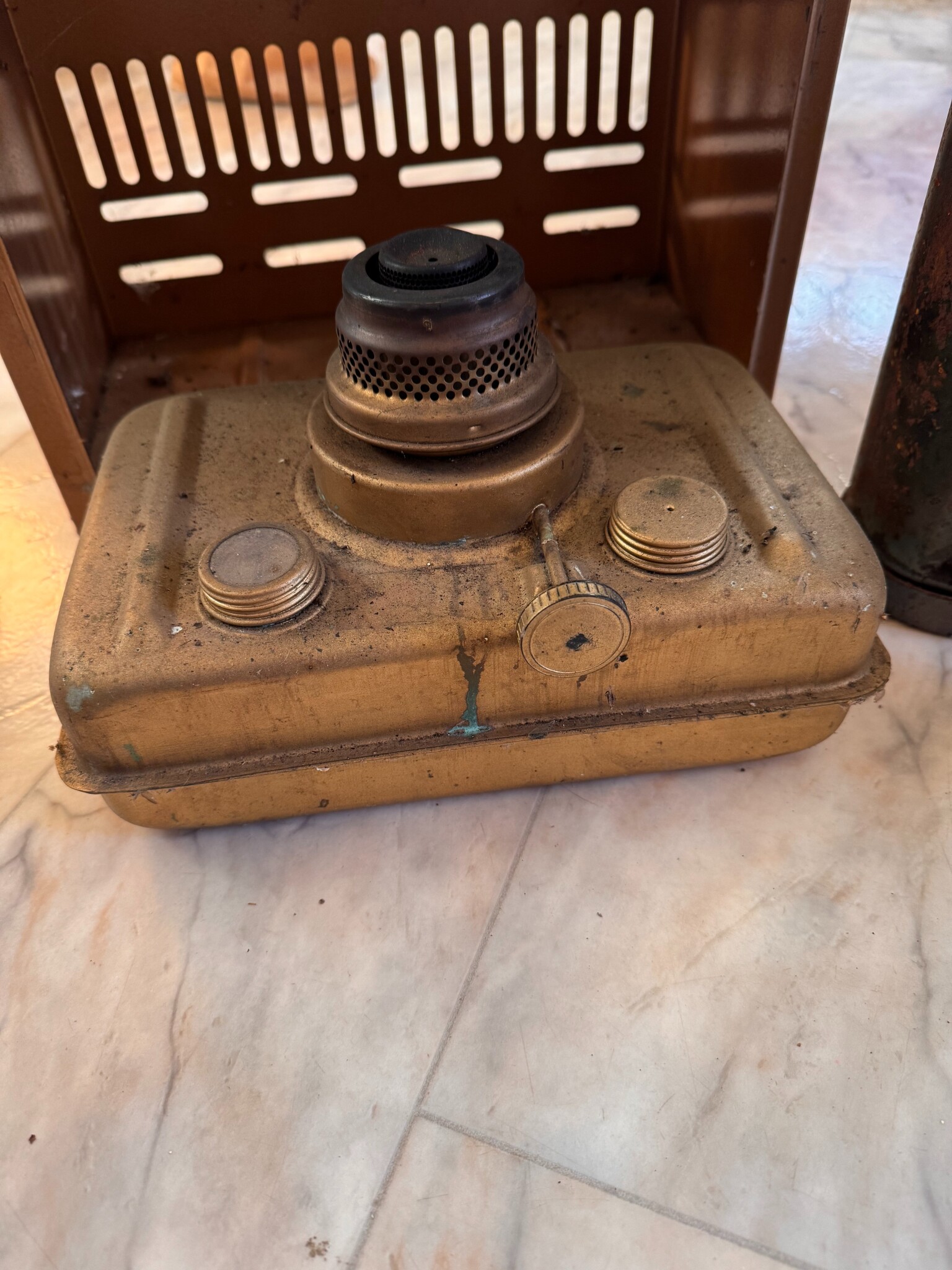

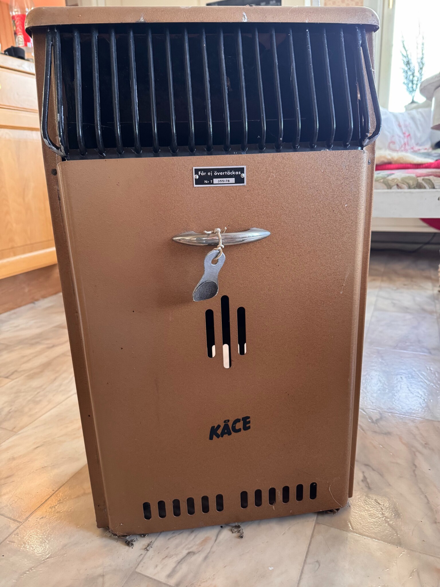

Jag har en äldre fotogenkamin där själva brännaren verkar ha ärgat fast, jag kan inte öppna den. Är det värt att försök fixa den eller bör jag köpa någon annan extern värmekälla, t.e.x. en gasol kamin?
  • Äldre fotogenkamin med ärgad brännare, omöjlig att öppna, stående på golv i pannrum.
  • Brun fotogenkamin med svart grill ovanpå och texten "KÅCE" på framsidan, står på ljust golv.

En varm vind (fotogenkamin) funkar bra för att värma rummet, men kräver en BRA luft omsättning.

Försöka att smörja upp med 5-56 eller liknande. Dela brännaren och motionera upp delarna. Hoppas du hittar en veke. Men finns nog att beställa någonstans. Men god ventilation är viktigt
