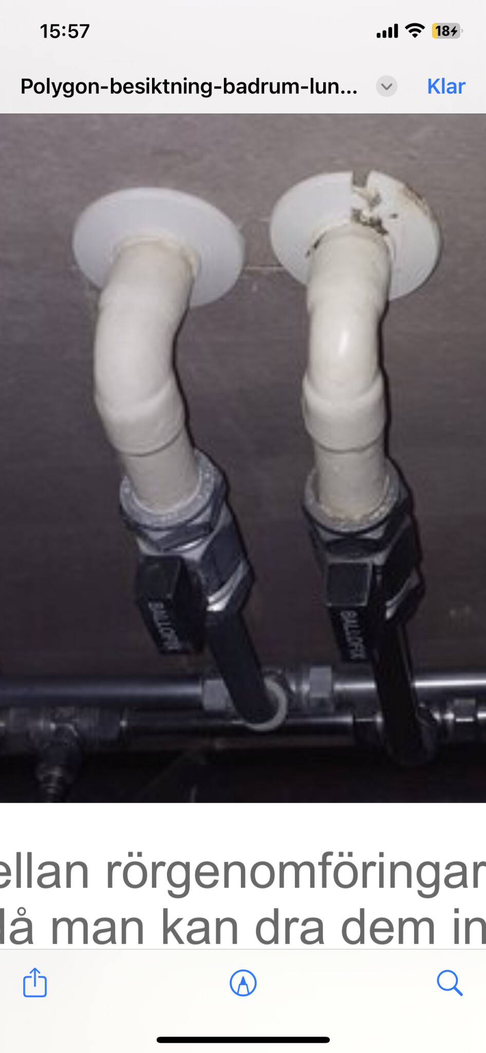

Vi köpte en bostadsrätt 2017 där badrummet på nedervåningen renoverats med våtrumsmatta.
Det är ett parhus byggt 1991. Inkommande vattenrör sitter precis bredvid duschen i väggen i knähöjd. Det blir stänk när man duschar och är våtzon 1.
År 2014 renoverades badrummet av förra ägarna pga av fuktskada i ena golvbrunnen.
Aktoriserad firma gjorde jobbet.
Men de inkommande vattenrören lämnades kvar i väggen i våtzon 1 .
Det skrevs en avvikelse i våtrums dokumentet om att rör kommer ut ur vägg i dusch, är inte förankrade och nu tätade med silikon.
Spola fram till idag.

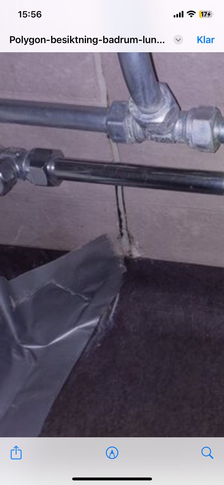

Svetsfogen i väggmattan där de skar upp mattan för att kunna lägga den runt rören har släppt/glidit isär och det är ytmögel i skarven.
Silikonet runt rören har spruckit och släppt helt och det är stora hål rakt in i väggen runt rören Det doldes med en icke fastsatt plastmanchett runt, och det och det blåser kall luft ut ur hålen in i badrummet.
Badrumsfirman som gjorde jobbet från början fick jag hit att titta på det. De tar inget ansvar. De sa att de inte ser att det skulle vara dåligt gjort från början. Och ansvars och garantitid på 10 år har gått ut. De vägrar att försöka laga det för de kan inte ge någon garanti.
Andra mattläggare säger samma sak. De vill inte laga detta då det inte kan utföras fackmannamässigt och är felgjort från början.
Fuktmätning är gjord och inge fukt inne i väggen.
Men nu står jag här med en dusch jag inte kan använda och 2 hål in i väggen och vet inte vad jag ska ta mig till.
Betyder avvikelsen i våtrumsintyget att badrumsfirman skrivit bort sig från ansvar även inom 10 årsgaranti tiden.
Gäller inga försäkringar om det skulle blivit vattenskada.??
Det står ingenting om vem som bestämt att man skulle göra på detta vis och det står inte heller ifall det byggtekniskt skulle vart omöjligt att flytta på rören vid renoveringen.

Jag har sån fog men det kommer inte hålla i längden. Hålet är mycket större än rören och rören går inte bara att röra i sidled. De går också att dra ut och in ur väggen.
Och den trasiga svetsfogen med mögel runt vet jag inte hur jag ska göra med.
Se bilder.

Nej, men man kan åtgärda den genomföring som sitter där, så den blir korrekt som genomföring, även om den finns på ett otillåtet ställe. Och firman som gör det skriver då en avvikelse.
Med en avvikelse så kan man ändå får problem med försäkringsbolaget OM det blir en skada som beror på avvikelsen. Men den visar att badrummet i övrigt är gjort rätt. Men då får du ett användbart badrum, och får ha genomföringen under uppsikt, så den inte börjar läcka.
Om man har ett fel, som genomföring på "fel ställe", och det inte finns skrivet en avvikelse, så betyder det ett fel i utförandet, och därmed är badrummet i sin helhet felaktigt, och vissa försäkringsbolag kan då neka ersättning även om skada inte har något med den felaktiga genomföringen att göra.
Men vill du få ett anmärkningsfritt badrum, så är det att riva allt och göra om, vilket anses som orimligt vid en renovering.
Sedan är försälaget om att du fixar det själv med silikon, inte så dumt. Men det är inte en godkänd tätning runt rör. Så då har du två fel. Genomföring på fel ställe, och en icke godkänd tätning. I praktiken blir det tätt även med silikon.
