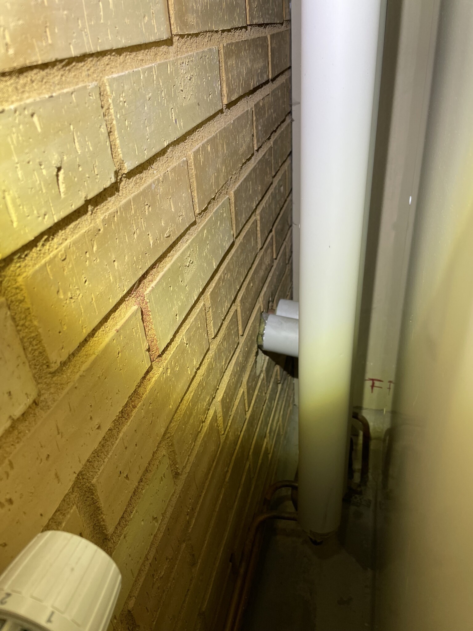

Har du tillgång till teknikrummet? Ta en bild hur det ser ut där rören kommer ut. Låter som en bra idé att börja med fixering först och sedan lappa/laga i badrummet. Kanske Husfix kan vara tillräckligt från teknikrummet sida för att få rören fixeradeM musikhelle skrev:
Husfix kommer ju inte hålla. Det är ju cement som spricker. Men nån klammer som man fäster röret på i väggen på insidan av teknikrummet.A anis16 skrev:

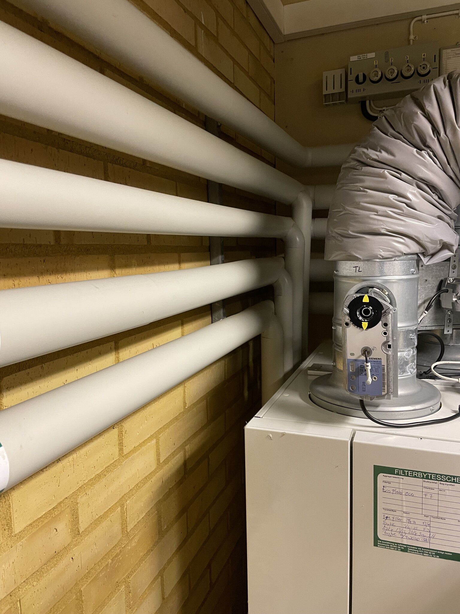

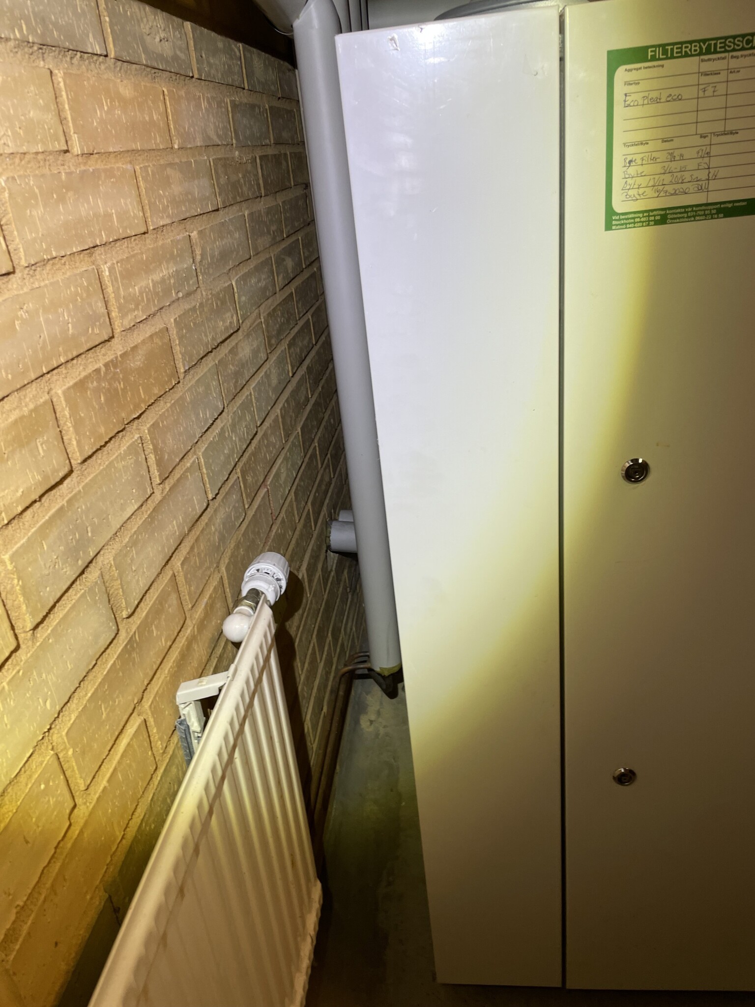

Har just varit inne i teknikrummet. Ser svårt ut.
Rören går in i väggen bakom det jättestora fläktaggregatet. Den flyttar man inte på se bilder.
Och jag vet inte om man hade kunnat kapa röret där det går högre upp på väggen och dra om röret och sätta in det i väggen högst upp istället.
Men då måste man ju isåfall ändå kunna dra ut gamla röret bakom fläktskåpet och täta hålet och man kommer ju knappt åt med några verktyg där.
Så jag vet inte om detta faller under tekniskt omöjligt att flytta rören. Dvs att det skulle gjorts när badrummet renoverades

Frågan är om man kan förankra röret mer på något sätt så det inte rör sig så att ny silikon håller och inte spricker.
Men det ser svårt ut att förankra det på något sätt från fläktrummet då det stora fläktaggregatet sitter i vägen

Vill du ha något försäkringsbart så får du göra om tätskiktet i badrummet och flytta rören, det ser inte jättesvårt ut. Att fläktaggregatet är stort är inte ett jättestort problem, det finns stora och starka personer som kan hjälpa till mot betalning.
Om man letar problem så är däremot nästan allt omöjligt.
