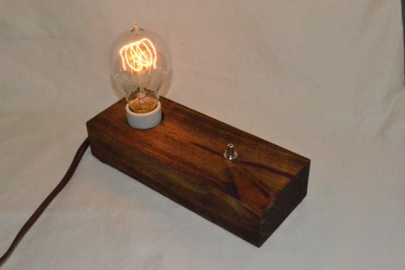

Här är ett exempel för att göra det lite mer handgripligt – en lampsockel i ett stycke trä med en brytare. Det är med andra ord något jag inte skulle kunna göra 5 ex av och sälja och tveksamt om jag får tillverka det ens för egen skull?

Att den måste CE-märkas för att säljas är nog rätt klart, om man ska följa regelverket. Om lamphållaren, brytaren och sladden redan sitter ihop och säljs som en CE-märkt produkt avsedd att byggas in i t ex trästycken kommer man möjligen undan, men så verkar inte vara fallet.klash skrev:[bild]
Här är ett exempel för att göra det lite mer handgripligt en lampsockel i ett stycke trä med en brytare. Det är med andra ord något jag inte skulle kunna göra 5 ex av och sälja och tveksamt om jag får tillverka det ens för egen skull?

Om du ändrar funktionen, tex jordar den, så ja. Men om du byter ut mot nya komponenter med samma funktion som innan, så behövs det inte. Om det vore så, hade vi som jobbar i industrin inte kunnat laga gammal utrustning om det skulle CE märkas vid varje reparation. Vid ny installationer är det CE märkning som gäller.f91jsw skrev:

Lite tveksamt till strömställare-vippa i metal
LGG-01 – jag bildgooglade bara "wood block lamp", vilket ger en hel del träffar. Det här är en nyproducerat variant från någon på etsy, så antagligen olaglig att sälja med svenska mått mätt. Men visst är den tuff!
