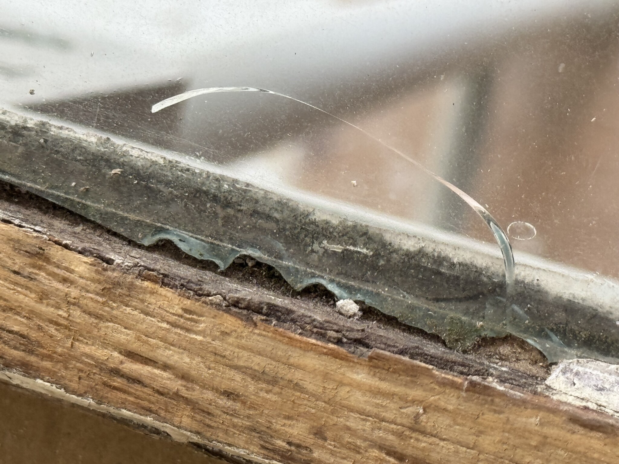

Svårt att rädda glaset när det ser ut så här under kittet. Man ser ritsen men ”glasmästaren” har misslyckats och antagligen brutit bort överskottet med hovtång. Här sprack glaset redan vid försiktig uppvärmning av kittet. Förhoppningsvis begränsad skada så att det går att återanvända till mindre ruta.
Ja, jag bruka skära rent vid renovering. Hellre ta ett annat, lite större glas och skära ner så att det får ”fräscha” kanter än att försöka återmontera ett som ser ut sådär. Det hände mer än en gång när jag började renovera fönster att rutan gick när man tryckte fast den i sättkittet.N Niq skrev:
· Korpilombolo
· 3 724 inlägg
De finns de som putsar av glaskanterna med sandpapper efter att de skurit till glaset för att minska risken för mikrosprickor, som i sin tur kan orsaka större sprickor när fönstret senare utsätts för påfrestningar.krillek skrev:
Det på bilden hade nog mer än mikrosrickor från början. Många har nog resonerat att det som döljs av kittet får vara när glasen monterades. Jag har sett en och annan konstig glaskant.
Ja men jag gissar att det där har suttit monterat ganska många år? Så det har ju hållit för avsedd användning i såfall.krillek skrev:
Om bara kanten ser ut sådär utan någon spricka så håller det nog fortsättningsvis också.
Jag brukar använda ett mjukare kitt under glaset om jag har tillgängligt.
· Korpilombolo
· 3 724 inlägg
Eftersom "glasmästaren" inte lyckats med tilldkärningen finns risken att glaset hamnar i spänn i fönsterbågen (det ska ju helst vara 2mm fritt runt om). Å andra sidan blir linoljekitt stenhårt med tiden. Det är ju bara syntetkitt som behåller mjukheten, men det har ju andra nackdelar.N Niq skrev:
Ja, många år. Bågarna som sitter på en ekonomibyggnad är 150-200 år gamla. Tyvärr har underhållet brustit och de senaste 50 åren varit direkt skadligt med plastfärg och tätning med latex på insidan. Mycket trälagning blir det.N Niq skrev:
Glaset har som du säger hållit men att återmontera känns som att utmana ödet.
Visst finns ju den risken men dom glas som hållit länge så har det ju fungerat. Där dom hamnat för mycket i spänn så har dom ju spruckit och är väl i dom flesta fall utbytta. Men visst det är ju inte det ideala resultatet.imported_Benno skrev:
