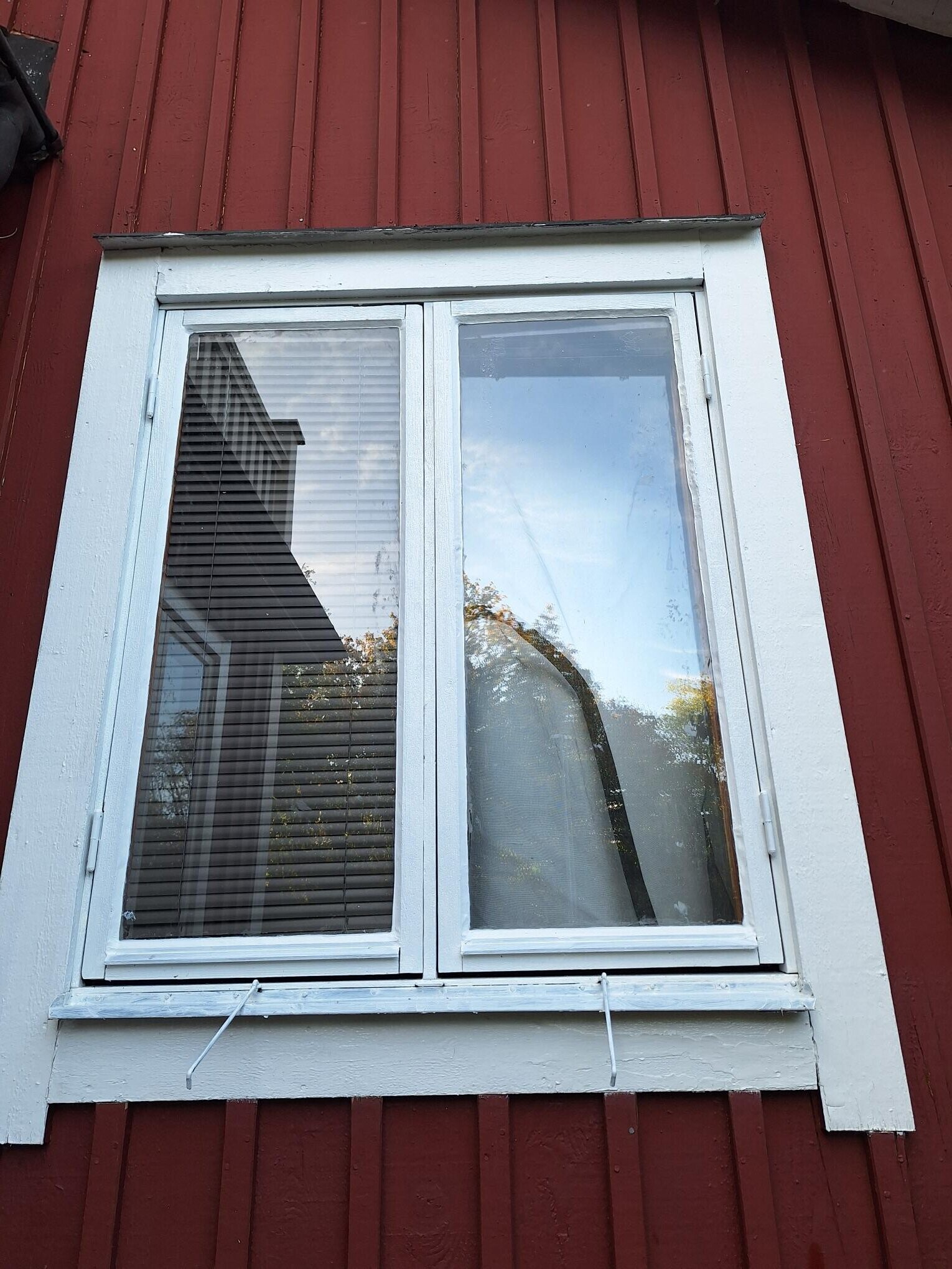

Om kittet är varmt kan det kännas kladdigt, sätt det i skuggan nästa gång om det är värmebölja när du ska hitta.
Jag har köpt ett par burkar Ilbruck 110 i år, den sista tyckte jag var för oljig så jag la kittklumpen i skuggan på wellpappen jag hade som underlag medans jag tog förmiddagsfika, det verkade dra ur en del olja.
Ja det går även knåda den lite på en wellpappskiva så går det fortare att få kittet lite fastare.
fribygg
T
T Testarn skrev:
Du kan köpa kalkpulver och blanda i kittet om det är för kladdigt.
Är det kittet eller färgen som skrynklar?
Har du målat kittfalsen med schellack eller motsvarande?
Jag gissar att kittet inte har satt sig/torkat tillräckligt när du målar.
