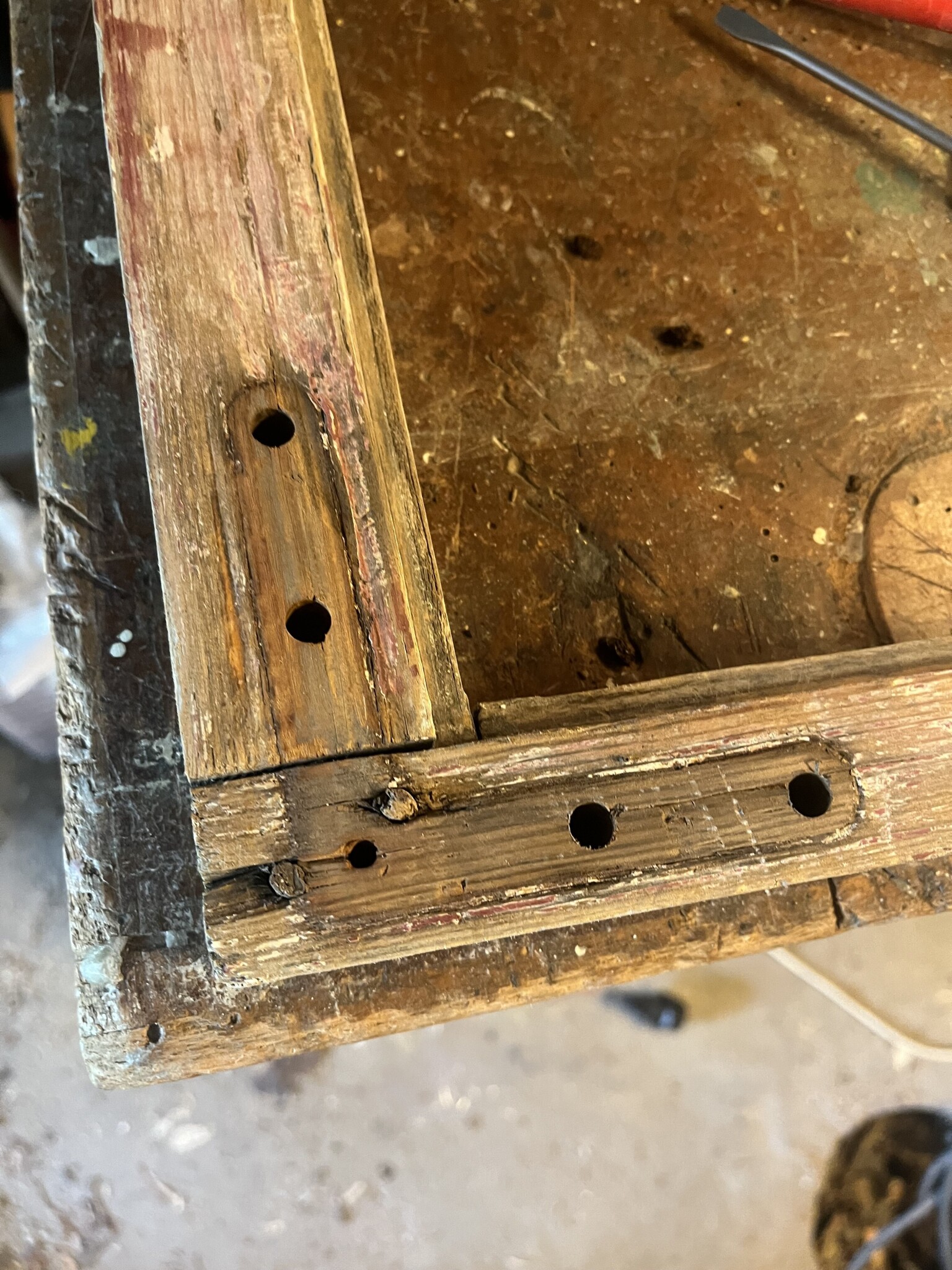

hur skulle ni andra laga det här, saknas en lite träbit. Det här är bottenstycket och fönstret är på södersidan så ganska utsatt läge.
Antingen pilla en liten träbit o limma dit eller fälla in en större bit när jag ändå håller på… vill ju att det ska hålla ett antal år till nu när jag ändå gör om det.
