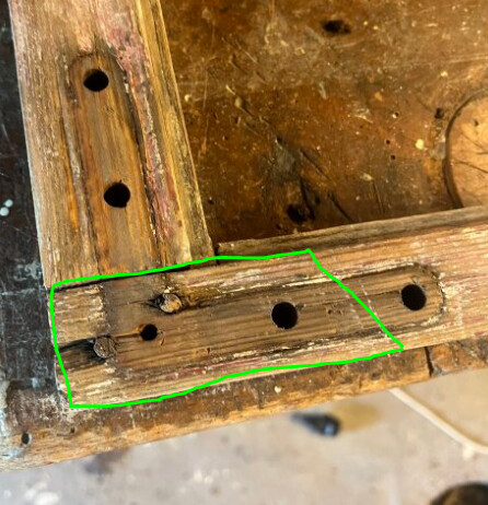

Jag skulle laga i en bit ungefär enligt grönt (samt byta hörnpluggarna) ca 100x35x12mm eller vad det blir.M M85 skrev:hur skulle ni andra laga det här, saknas en lite träbit. Det här är bottenstycket och fönstret är på södersidan så ganska utsatt läge.
Antingen pilla en liten träbit o limma dit eller fälla in en större bit när jag ändå håller på… vill ju att det ska hålla ett antal år till nu när jag ändå gör om det.
Tack för inspel !
Virke har jag dock lite begränsat med moderna sågverktyg men har i all fall stämjärn och japansåg. Har tidigare fått hjälp med trälagningar men någon gång ska väl vara den första….
Jag gör en infälld bit som ovan, dock ska väl det sneda snittet vara åt andra hållet så att vattnet rinner ut från bågen och inte in mot bågen?

Jag tänker att det sneda snittet ska vara fyllt med lim och sedan övermålat. Men känns det bättre åt andra hållet så gör det.
Handverktyg är utmärkt. Såga flera snitt i delen som ska bort så att du jobbar ned små bitar med kontroll och inte råkar bryta en stor bit för djupt med stämjärnet. ha gärna en något för stor lagningsbit och linjera mot insidan/glaset, så kan alltid utstick förbi knuten eller nedåt slipas in till rätt mått efteråt.

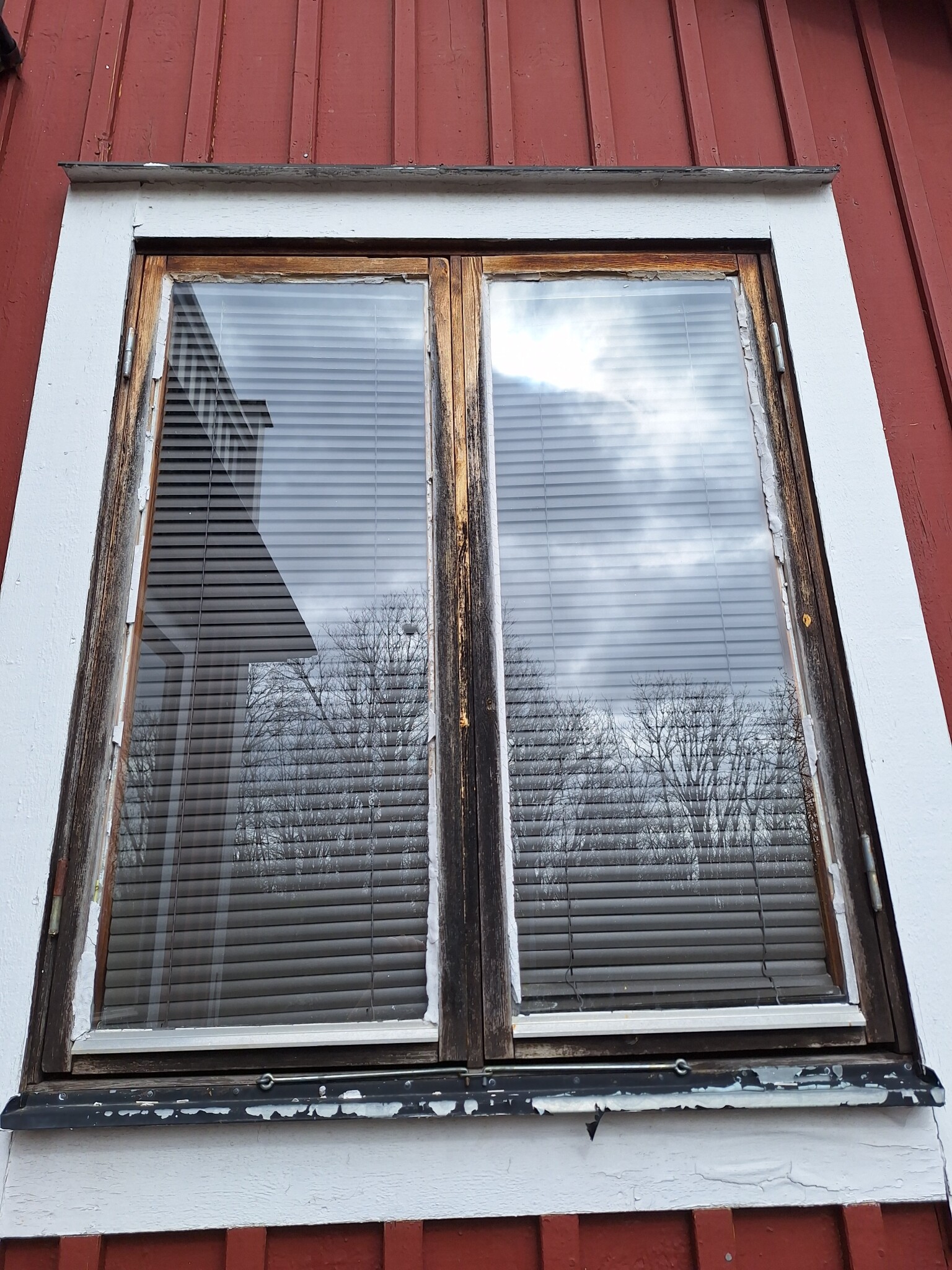

Fråga, hur avgör man egenligen om det är värt att renovera sina gamla fönster eller om det inte är värt mödan och lika bra att bara köpa helt nya? Huset är från 30-talet, men har ingen aning om fönstren är lika gamla.
Jag kanske frågar just nu hur långt ett snöre är, men ni förstår väl min poäng.

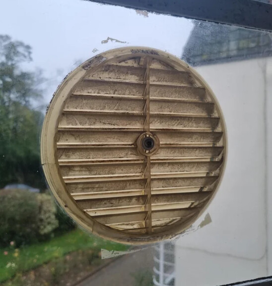

Här är det inte tal om renovering av gamla bågar, men väl ta hand om de underbara glasen på ca 1,5 mm tjocklek. Och underbart enkelt bitvis att lossa glaset från bågarna. Nästan så att det bara var att ta dammsugaren och suga upp kittet. Bågarna kom vi över från en loppis för några år sedan och det var bara att passa på för glasens skull. Själva bågarna är mest bara bös tyvärr.
Men nu en liten fundering! Är det någon som har ett bra svar på vad syftet är för detta hål? Själv misstänker jag en variant av ventilation för att få ut fukt i samband med tvätt, Jag har stött på det på ett par olika ställen nu.
Jag tror inte det fönstret ens är ett kvartssekel gammalt, förra årtusendet var glaslister i aluminium på sånna tvåglasfönster inte standard.E Erik_91 skrev:Fråga, hur avgör man egenligen om det är värt att renovera sina gamla fönster eller om det inte är värt mödan och lika bra att bara köpa helt nya? Huset är från 30-talet, men har ingen aning om fönstren är lika gamla.

Nej jag tänker mest att det är en hel del jobb med att renovera fönster, särskilt för en som aldrig har gjort det tidigare. Då tänker jag att om det ska vara värt att lägga ner all den tiden så ska fönstret vara värt att rädda. Jag glömde tillägga att detta är gamla 2glasfönster, så de läcker såklart en hel del värme på vintrarna.C cpalm skrev:

Jag instämmer med fribygg, fönster med droppnäsa i alu är inte äldre än 70-tal.
Är det inte ruttet är det ju synd att byta, men det finns inget kulturhistoriskt värde då de inte är original från 30-talet
