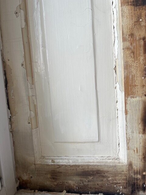

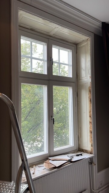

Rivit loss masonitskivor för att få tillbaka original fönster-stilen. Tips? Många hål och ojämnheter. Spackla, slipa, måla? Något annat?
  • Fönster med borttagna masonitskivor, visar gamla karmen och ojämnheter. Stege bredvid och utsikt med träd utanför.
  • Förfallet fönster med avskavd färg och masonitskivor borttagna, visar hål och ojämnheter i ramen.
Tror bara att det är en pestig massa spackla, slipa, måla, repetera.
Eftersom det är blank färg så är underarbetet extremt viktigt, den är inte förlåtande alls.

Tack för tips! Tycker det är så svårt att få till bra spackling, vill inte heller slipa för mycket på befintliga detaljer.. men kanske bara är att försöka göra det så snyggt det går 😬
Jag är inte säker på att jag förstår vad du vill göra men jag gissar att du vill behålla speglarna och måla om dem?
I så fall skulle jag börja med att skrapa bort all gammal färg från dem och sedan se om och var det behövs spacklas. Jag tycker att linoljespackel är smidigt till den här typen av uppgifter.

Hej! Jag rev precis ner masoniten runt mina fönster och sitter nu i samma sits. Hur gick du tillväga? Tips på material/verktyg? 😊

Speedheater, skrapor, linoljespackel eller kitt, linoljefärg

Jag använde massor av stark färgborttagare, för att det skulle bli enklare att skrapa. Hjälpte en del, men skulle köpa en kobra / värme om jag gjorde om det idag. Bra skrapor. Tålamod 😂
