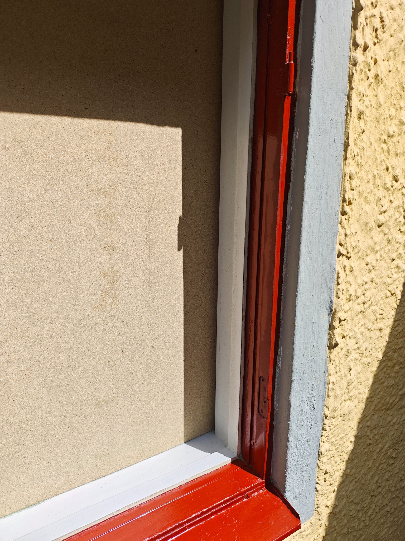

Dammlist har varit några frågor om på sistone. Är det något en ska ha? Inte hört talas om tidigare men det vore bra att kunna stoppa spindlar från att spinna nät och dö mellan glasen.
T
Beroende på dina fönster så är de gjorda för en list mellan ytterbåge och innerbåge.
Den har traditionellt varit ett flätat snöre av naturmaterial men sen i skumgummi.
Tanken är att den håller luften kvar mellan ytter- och innerglas som isolering men tillåter fukt att ventilera bort. (Minskar risk för mögel och röta)
Att de håller spindeln borta får nog ses som en bonus.

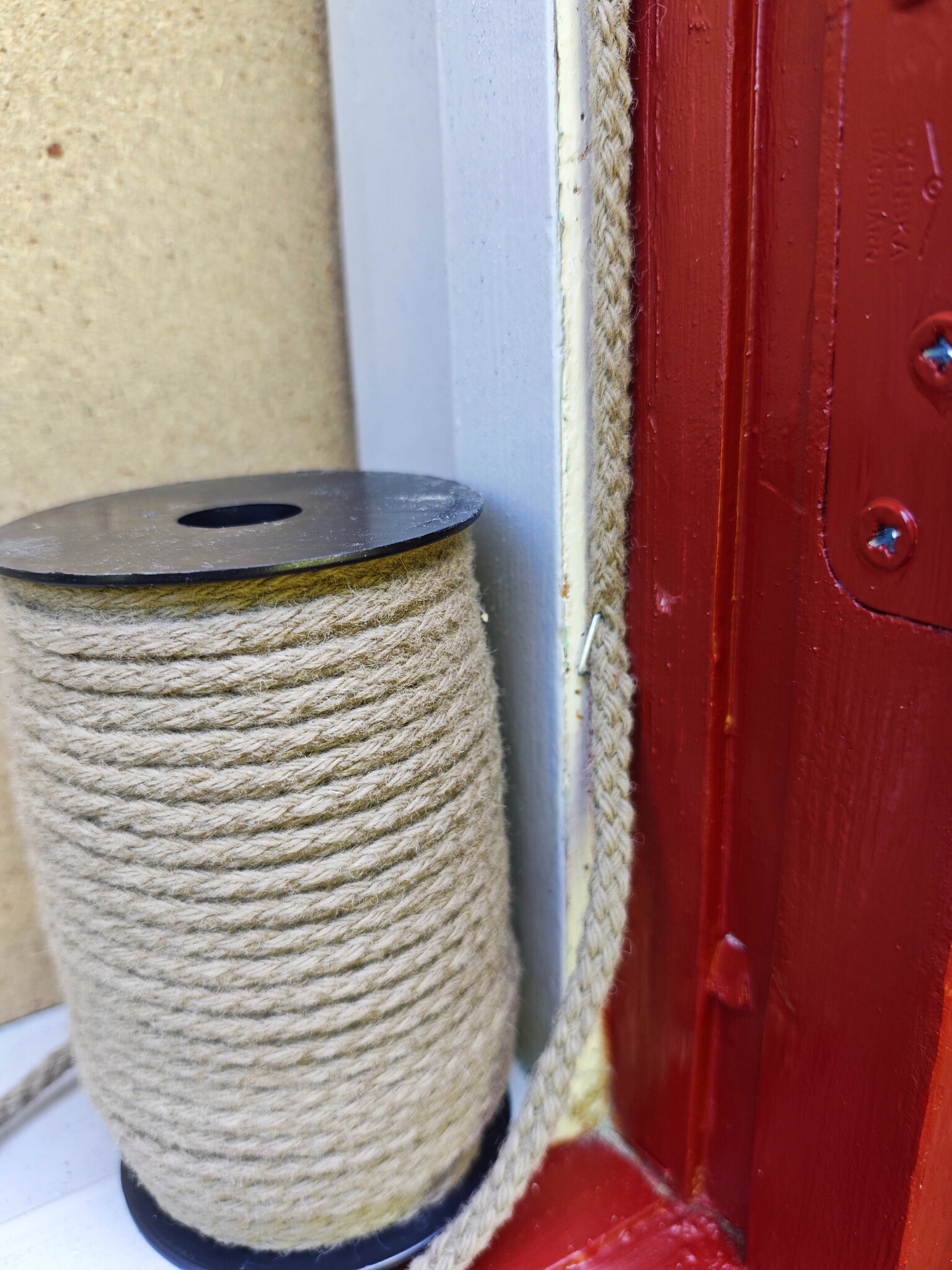

Skulle det funka att göra en fläta av jutesnöre? Det har jag hemma.
Testa! (Annars ska Happy Homes på Tornby ha en ny liten byggnadsvårdsavdelning)
I så fall skulle jag tvinna ihop tre kardeler till ett grövre snöre och inte fläta.
Jag ska testa lite olika varianter. Knyppling, makrame eller varianter av flätor, något kanske kan funka.

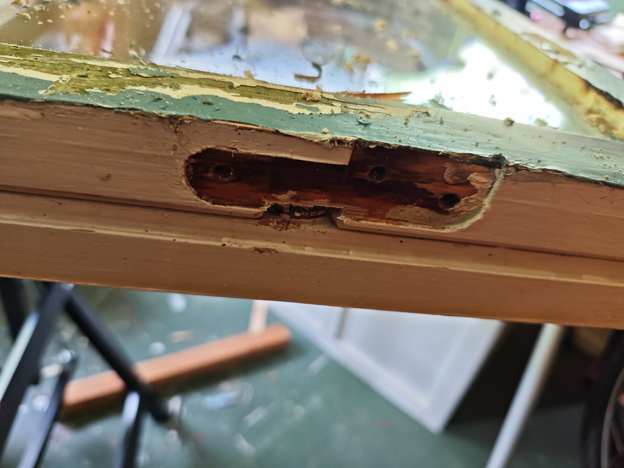

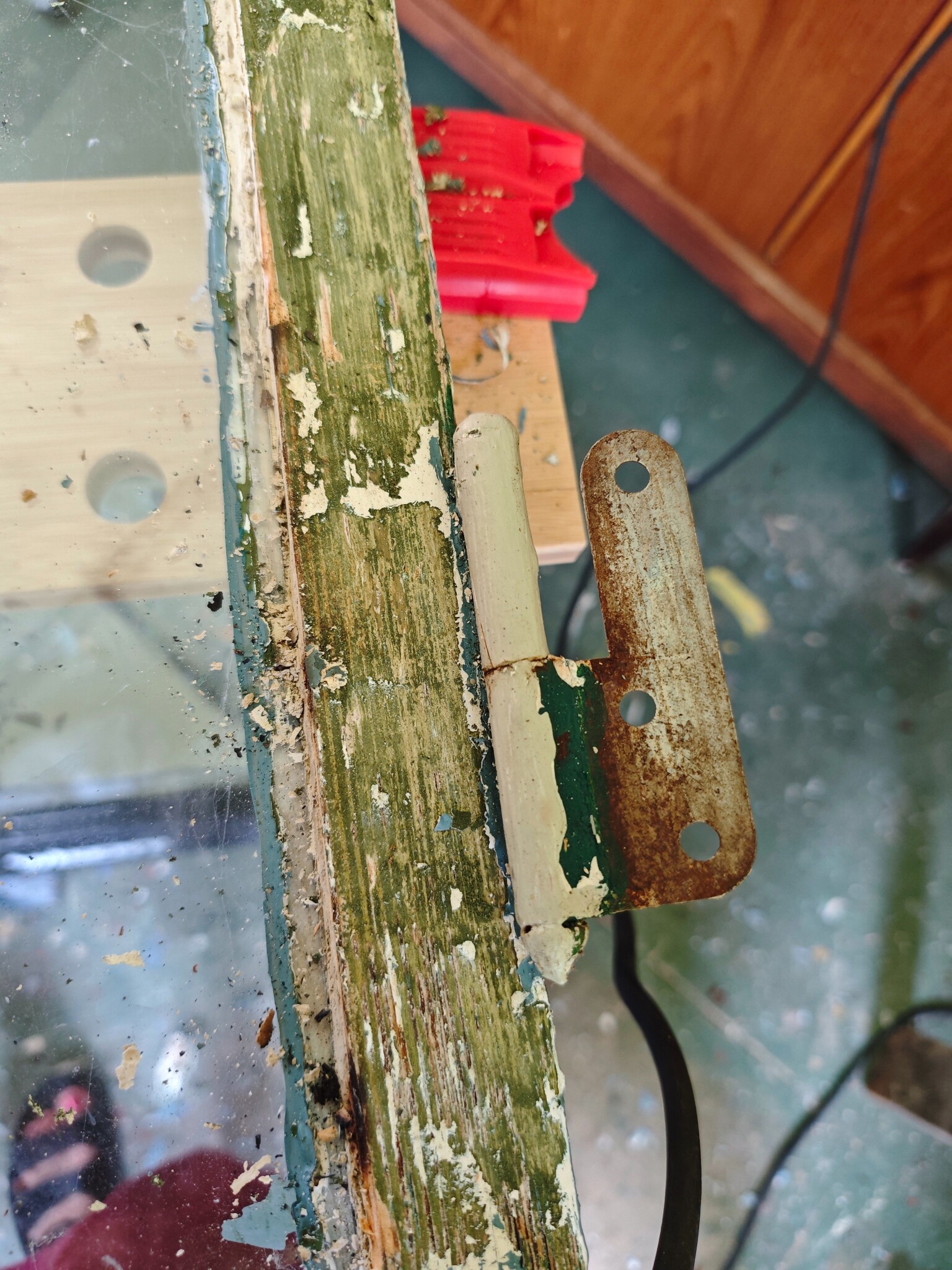

Är det här högergångjärn? Jag brukar lyckas tänka fel vad gäller höger och vänster och nya gångjärn behövs här. MVIMG_20260701_141010.jpg
Är det här högergångjärn? Jag brukar lyckas tänka fel vad gäller höger och vänster och nya gångjärn behövs här. [bild][bild][bild][bild]
Ja. Om gångjärnen sitter på höger sida om du öppnar fönster/dörr emot dig så är det höger.
Testarn och 1 till

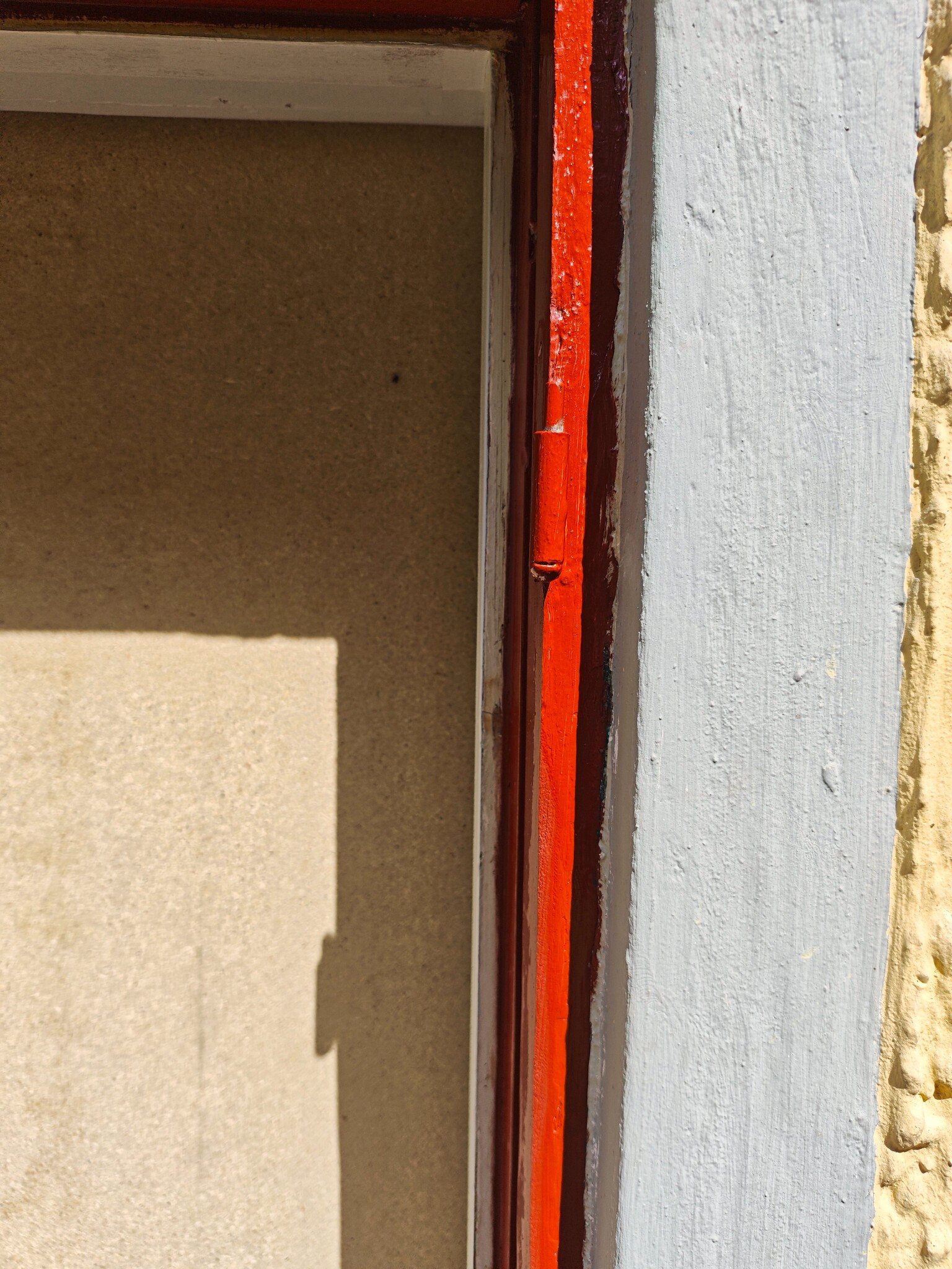

Det blir spännande att se hur det här fungerar! Tycker att jag läst blandade åsikter. MVIMG_20260712_094337.jpg
fribygg och 1 till
Återkoppla när vinterstormarna tjuter. :)
