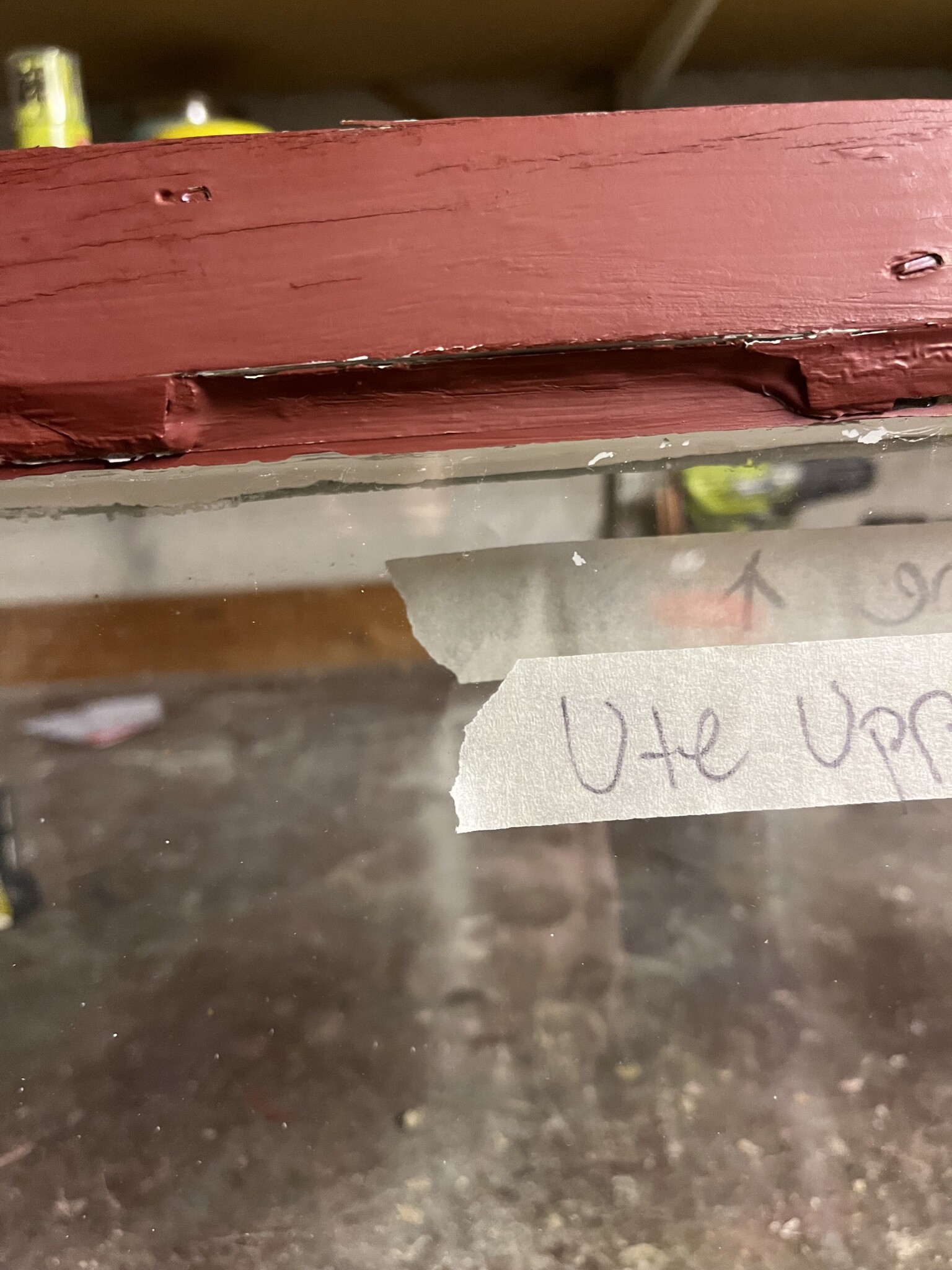

Det kanske går att tejpa?
  • Älska
cpalm och 1 till
Äschhh! Lite färg bara😉
cpalm och 1 till
Du skulle nog haft rutan kvar..
Skit i kit, målar rakt över bara så blir det bra, självklart med akrylat.
Det är illa när det är glaset som håller ihop bågen! 😅
