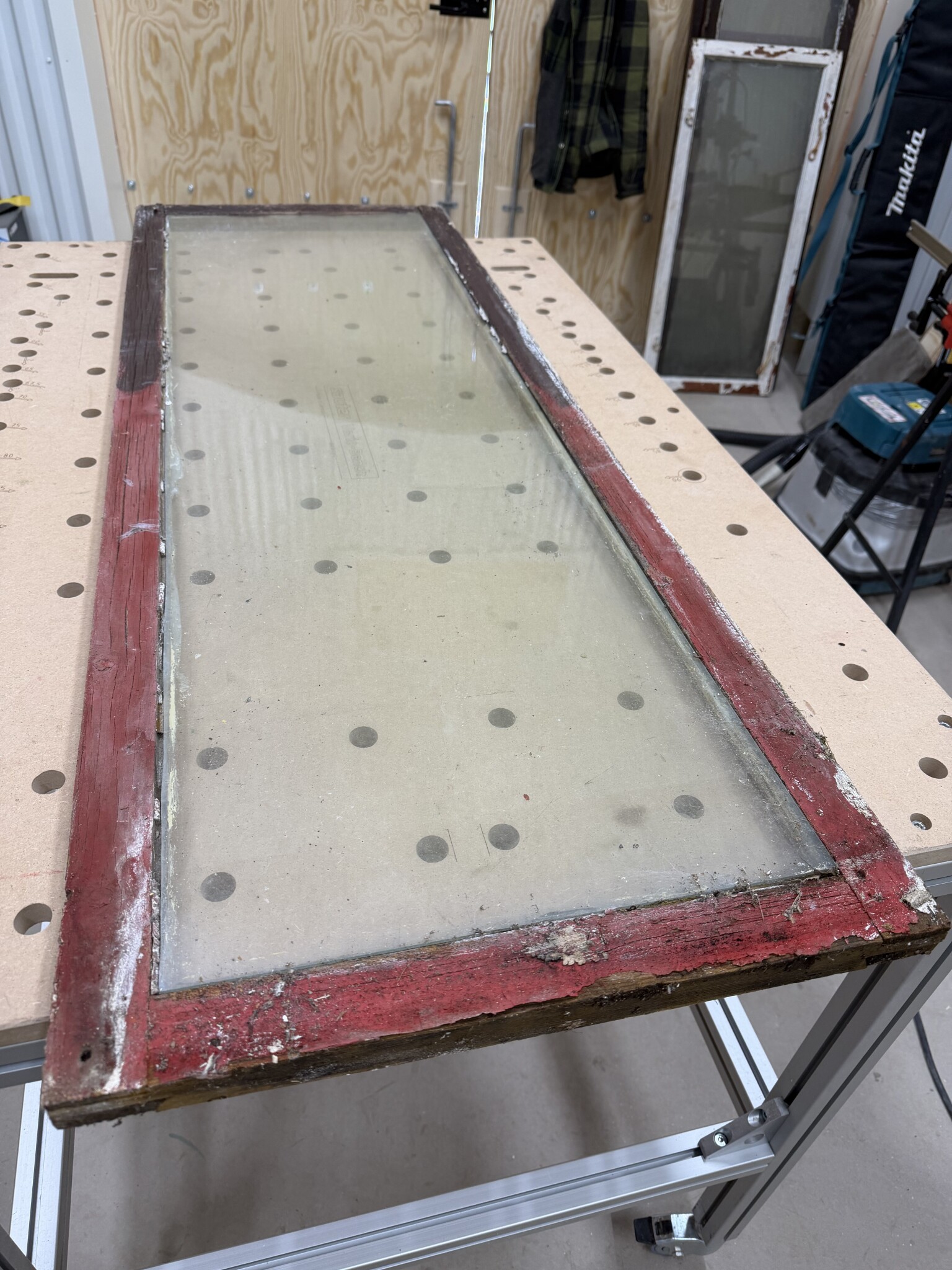

Här är det inte tal om renovering av gamla bågar, men väl ta hand om de underbara glasen på ca 1,5 mm tjocklek. Och underbart enkelt bitvis att lossa glaset från bågarna. Nästan så att det bara var att ta dammsugaren och suga upp kittet. Bågarna kom vi över från en loppis för några år sedan och det var bara att passa på för glasens skull. Själva bågarna är mest bara bös tyvärr.
Gammal träbåge med inramat glas, rött kitt, placerad på arbetsbänk i verkstadsmiljö, med perforerade hål i bakgrunden.

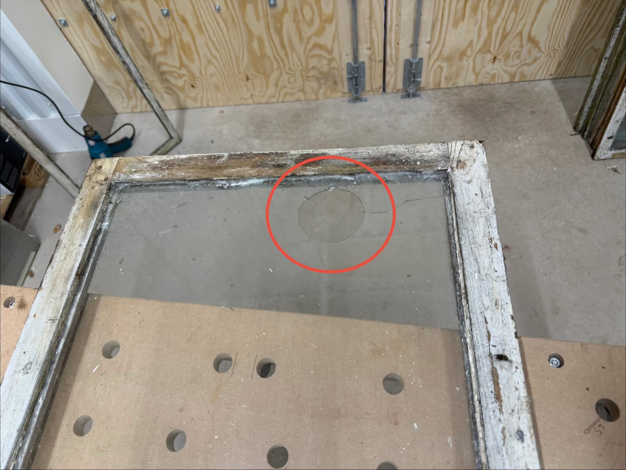

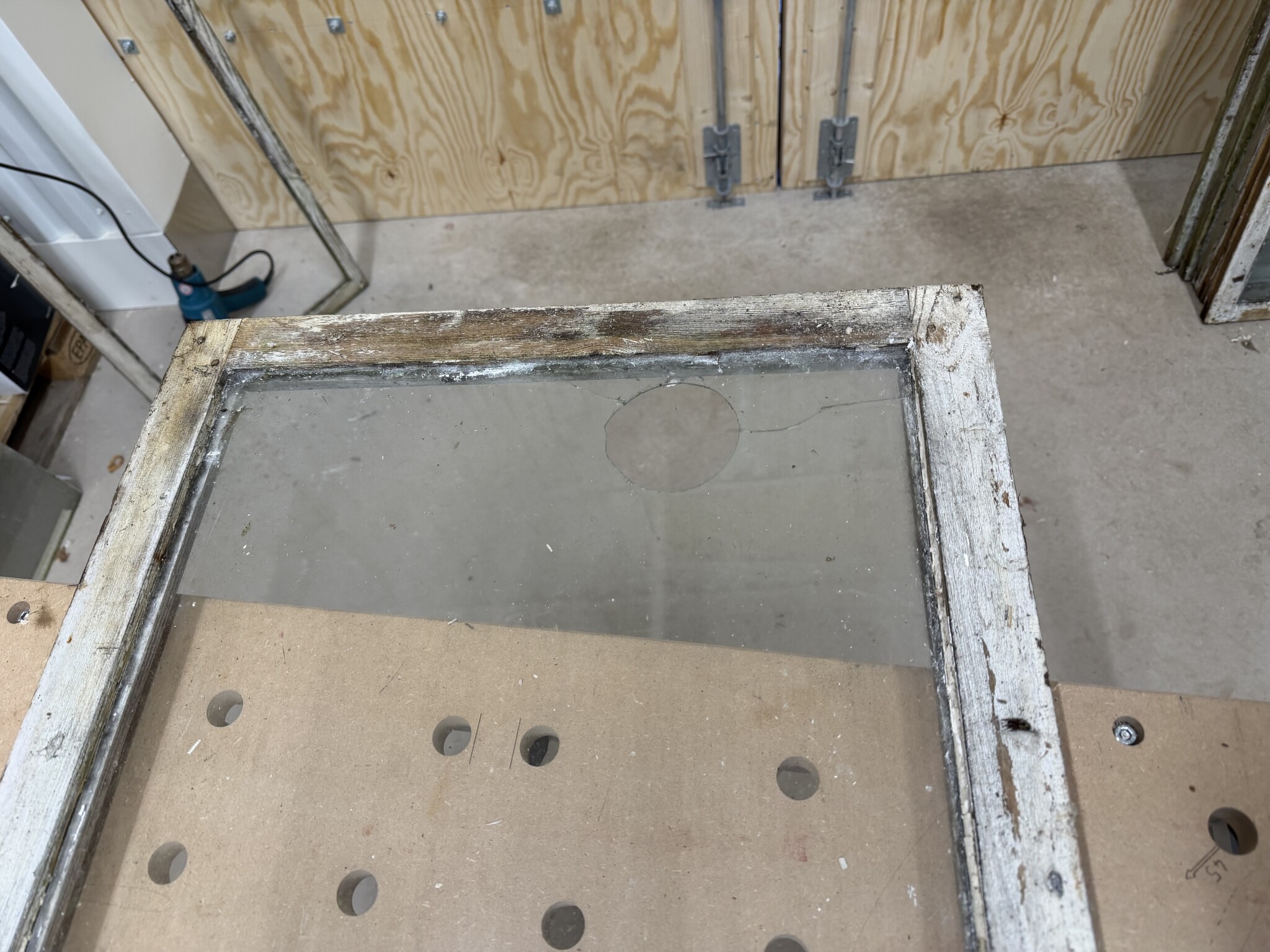

Men nu en liten fundering! Är det någon som har ett bra svar på vad syftet är för detta hål? Själv misstänker jag en variant av ventilation för att få ut fukt i samband med tvätt, Jag har stött på det på ett par olika ställen nu.
Gammalt fönster med sliten träbåge, tunt glas och ett cirkulärt hål. Glaset är cirka 1,5 mm tjockt. Möjligen ventilation för fukt.
Jag ser inte riktigt vilket hål du menar.
Detta.
Gammalt träfönster med spricka i glaset markerad med röd ring.
NyKarin
Aha. Får hoppas att någon har ett bra svar.
nu gissar jag: har det suttit en frånluftsdon, som var monterat direkt på glaset istället för att göra hål i väggen???!!!
Noramasen
Det är något sådant jag föreställer mig. En slang som sticks ut som en temporär lösning kanske. Att ta hål i vägg är mera definitivt. Att byta ruta är nog också billigare att återställa. Men vad vet jag?
