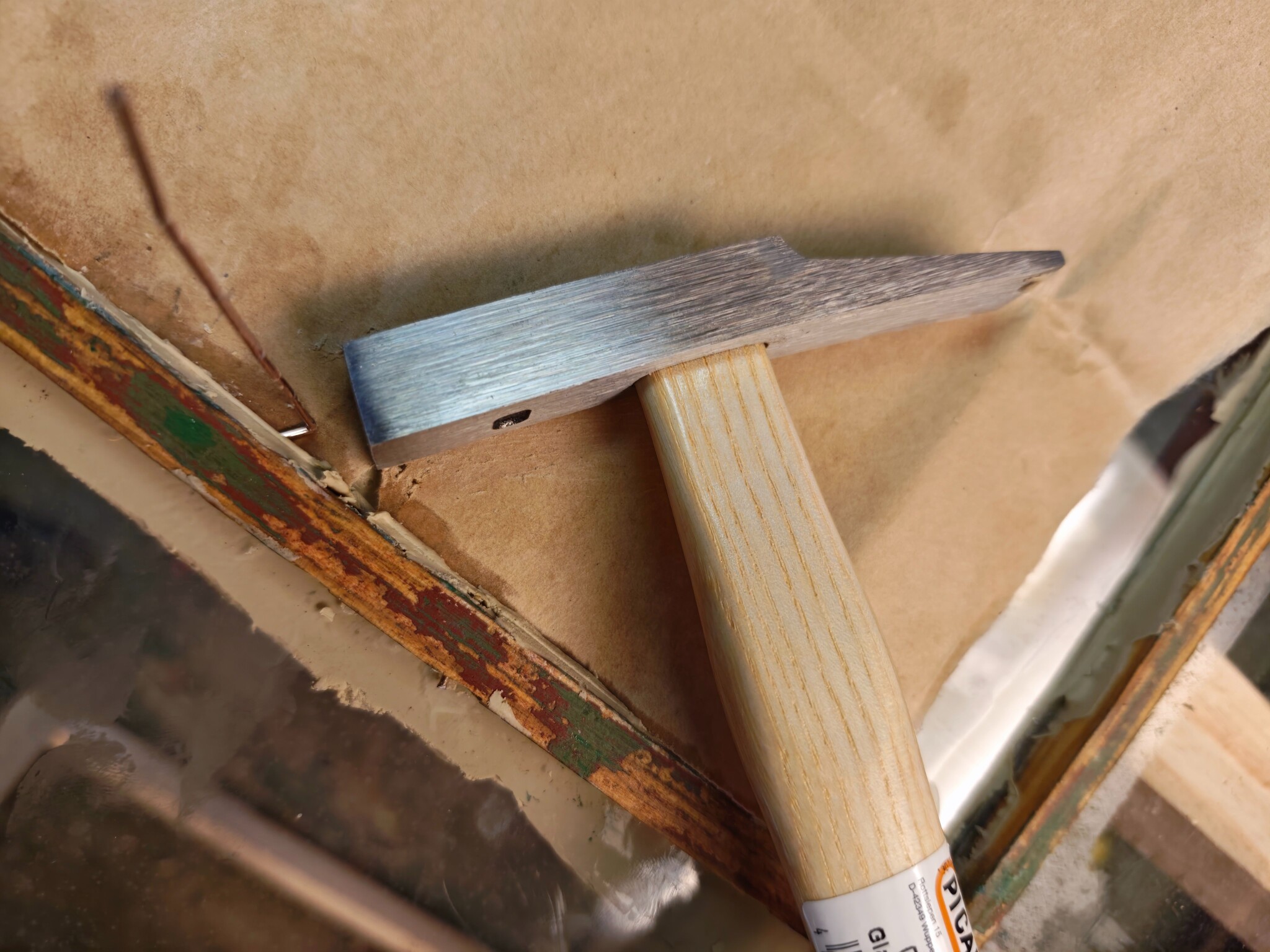

Helt klart rätt att använda stift. Håller precis på att plocka munblåst glas och betydligt lättare att få bort stift än dessa små ”romber”. På en ruta ca 400*1300 sitter det med enbart tio st stift. Så vidare med mina fönster så blir det stiftsatta i alla fall, och då även med tanke på framtida behov av att byta glas.NyKarin skrev:
Efter att inte ha fixat första stiftet ägnade jag 1.5h till att googla stiftpistol i närheten. När jag insåg att det inte fanns utan bara gick att beställa online fick jag acceptera och lära mig att slå i stiften. Just nu vill jag inte räkna med att behöva byta i någon framtid 😃Noramasen skrev:
Ändrar du dej har Allert bygg i Kisa både stift, stift pistol och bra linoljefärg.NyKarin skrev:
Varför missade jag det? Hade absolut varit värt en tur till Kisa! Men nu är jag ju kompis med stiften så fortsätter med dem. Men kitt provar jag gärna annat, får bli en tur dit när tid finns.
Just nu är det Gysinges linoljefärg jag använder och tycker att den fungerar bra.
Det kanske tar lite tid att få kläm på hammarslagen, men själv är jag tillfreds med att kommande restauratör får en enklare uppgift och slipper hantera andra metoder som kan innebära större skada på bågen än vad enbart stift ger vid bortplockning. 😀NyKarin skrev:
