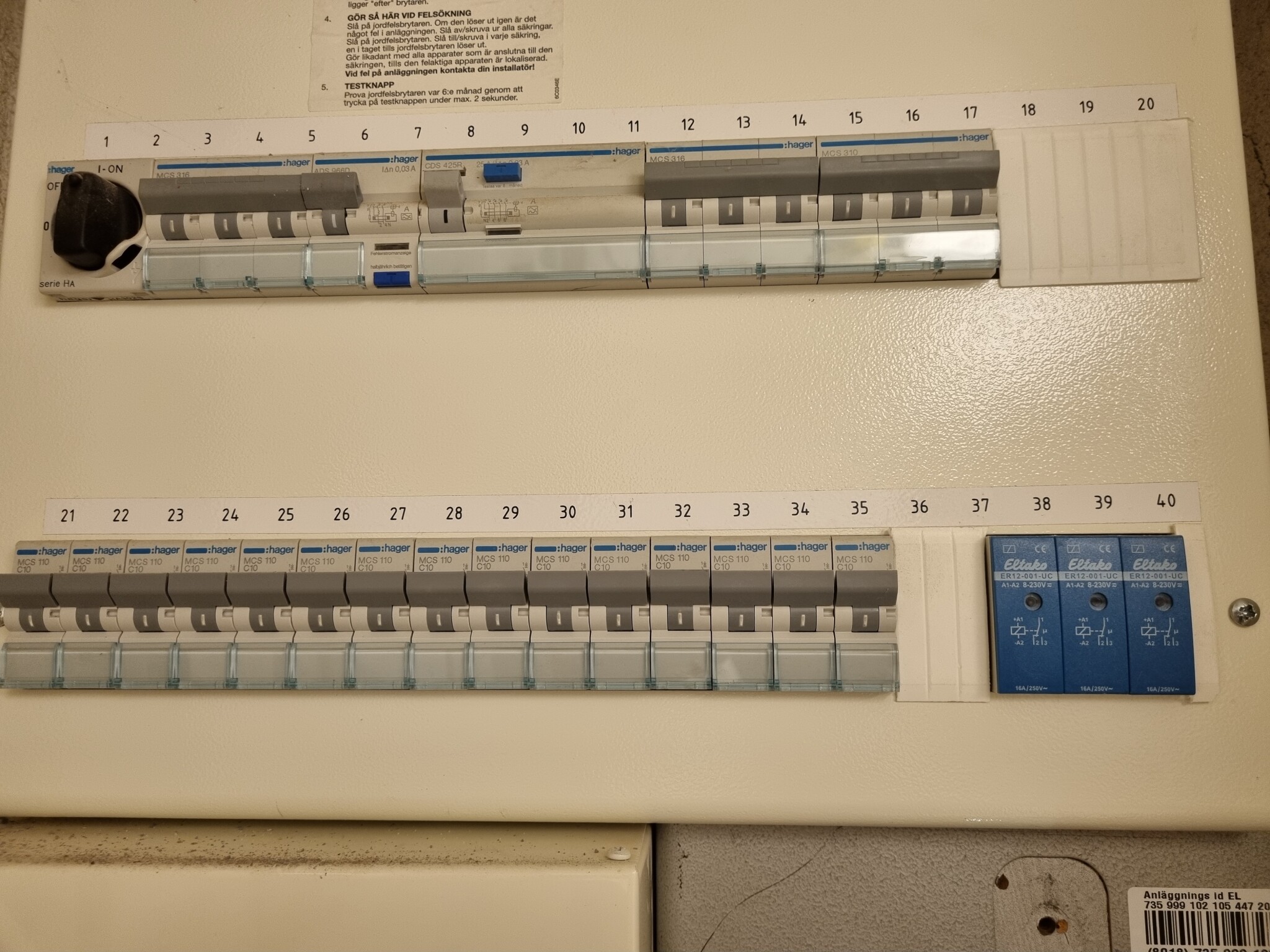

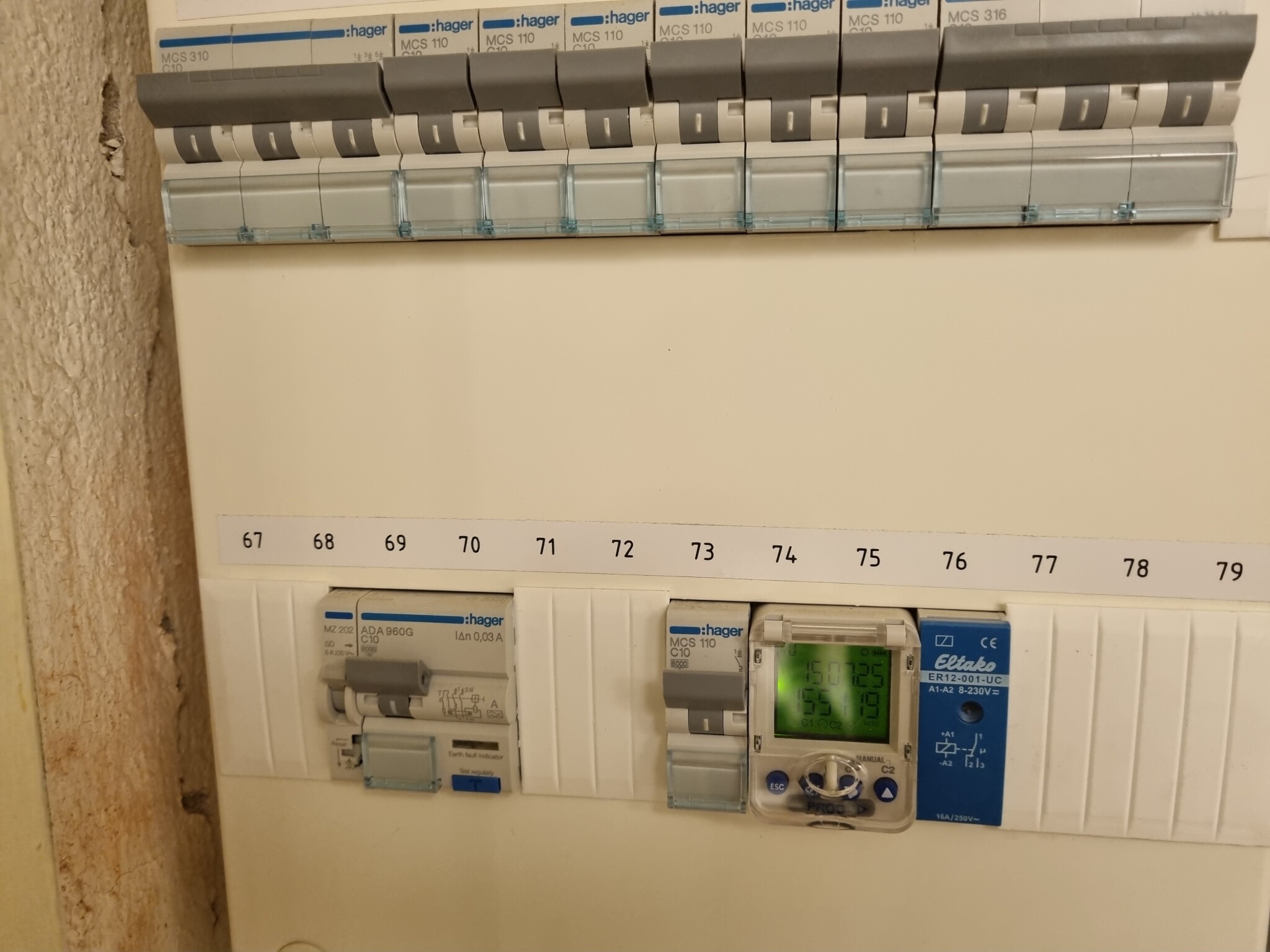

Här är ett exempel på en praktisk implementation av det TS önskar.
Reläer på tre grupper, de som går till uttag nära fönster i mitt fall. I dessa grupper går det ut en extra tråd som går via respektive relä. I uttagen vid fönstren sitter uttag med delad brunnständning. Det övre uttaget är styrt centralt, det undre ligger på fast fas. Fönsterlamporna kopplas in i övre brunnen, vid jultid julbelysning som ersätter fönsterlamporna. Utöver detta finns ett antal dedikerade uttag för fönsterlampor som också ligger på tändtråden istället för på fast fas.
I kapslingen bredvid sitter ytterligare ett relä, till utebelysning, och astrouret som styr alla reläer.
Allt är vederbörligen märkt i gruppschemat. Dessutom sitter det partex på ledarna i centralen, så det avslöjas ovillkorligen som hempul den dagen någon öppnar centralen
Det har fungerat bra i många år nu men jag önskar egentligen att jag hade ljusrelä och inte astrour då det blir väldigt mörkt när det är "mörka" dagar med mycket regn innan astrouret slår till. Ja, det har kopplats in dammsugare i det styrda uttaget. Det har aldrig varit ett problem men å andra sidan tror jag inte att det har slagit till eller brutit med dammsugaren inkopplad. Reläerna är Eltako ER12 med nollgenomgångsdetektion så det borde gå bra även om det råkar inträffa.
