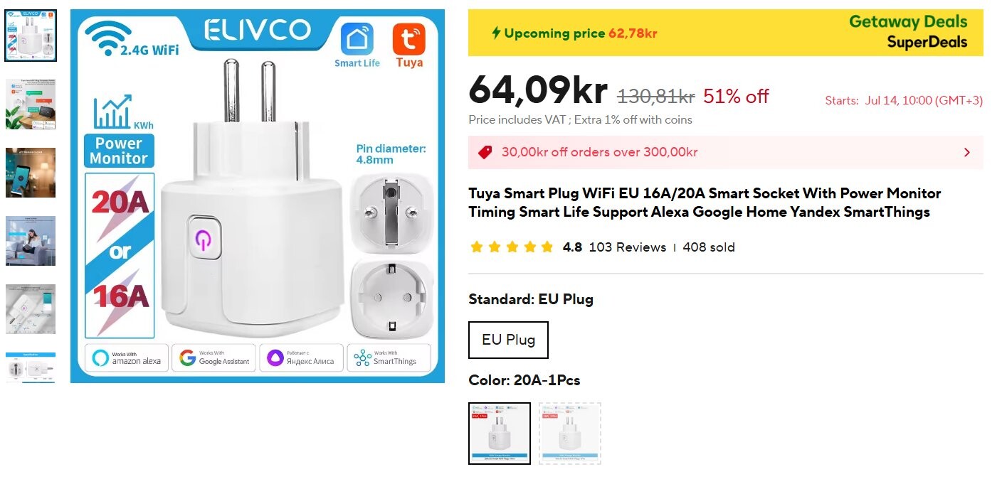

Jag har nog 15 st eller fler vanliga pluggar i vägguttagen med WiFi & effektmätning, sitter på kylar & frysbox, vattenpumpen till hydroforen, mina avfuktare, belysning i fönster , julbelysningarna m.m.
Klockrent, jag har full koll på att saker är igång ( ochkan styra av/på från varhelst i hela världen) och hur mycket dom drar.
Mina är märkta 20A och vägguttagen är avsäkrade med 10A så jag ser inget problem?
Jag betalade 38 kronor st för 10-pack mars 2024 och har haft noll problem med dom (jag har köpt flera sedan dess)
WiFi-smart plugg med effektmätning, kompatibel med Alexa och Google Home. Visar pris och rabattinformation.
