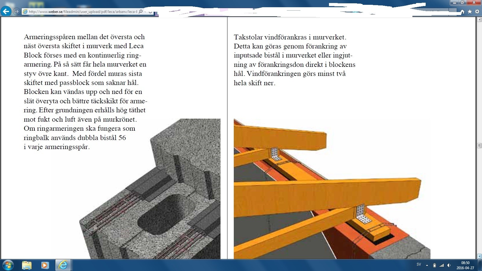

Vad bör jag tänka på vid skarven tegel till leca. Denna infästning borde vara kritisk för vindkapaciteten för taket?
Ser hur man gjort infästing av takstolens hanbjälke här. Hur är egentligen bistålet fäst? Hur skulle du gjort i mitt fall. Vill verkligen det skall bli hållbart kosta vad det kostar vill, vill ha både hängslen och livrem.
· Blekinge
· 10 117 inlägg
Bistålet är säkert inmurat i en horisontell fog. För att se vad fogen mellan det befintliga teglet och påmurad leca tål ifråga om lyftkrafter får man nog kolla med tillverkaren av fogbruket. Kolla på t.ex. www.weber.se och se om du kan hitta någon som du kan ringa. Eftersom man använder samma typ av murbruk till tegel och leca borde det inte krävas någon extra åtgärd.
