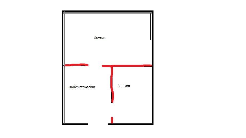

Ok jag kanske får backa och trots allt mura väggar i leca enligt grått på bild. Blir det ok med träreglade väggar enligt röda linjer alltså "inner-inner"-väggarna?

De "röda" väggarna kan gärna vara regelväggar av trä. Når man skall bedöma lämplig tjocklek på isolering och lecasten kan man räkna med att lecan har halva isoleringsförmågan (U-värde) som mineralull. Tegelväggen motsvarar ungefär 2,5 cm mineralull. Ytterst handlar det om hur pass välisolerat utrymmet skall bli. Dessutom är det lite jobbigt att mura med alltför smala lecastenar. Jag tror de finns från 8 cm till 29 cm. Från 15 cm tjocklek tror jag det är OK för en amatörmurare. Om du väljer 10 cm mineralull och 15 cm leca så får hela väggen ett U-värde som motsvarar 2,5+10+7,5 = 20 cm. Vilket väl är OK i detta fallet. Nybyggnadsstadnard är ca 30 cm. Väggtjockleken blir ca 50 cm.

Egentligen inte. Det beror på hur pass bra du murar. De ytor som inte skall kaklas och som är ytterväggar bör putsas för att få dem täta.

15 cm isolering och 8 cm leca blir 2 cm smalare och får något bättre U-värde. Nej, leca är inte tätt särskilt inte fogarna.

Helt rätt att använda första raden leca som gjutform för golvet. Det blir ju oerhört mycket enklare att mura lecastenen om det inte finns något tak.
