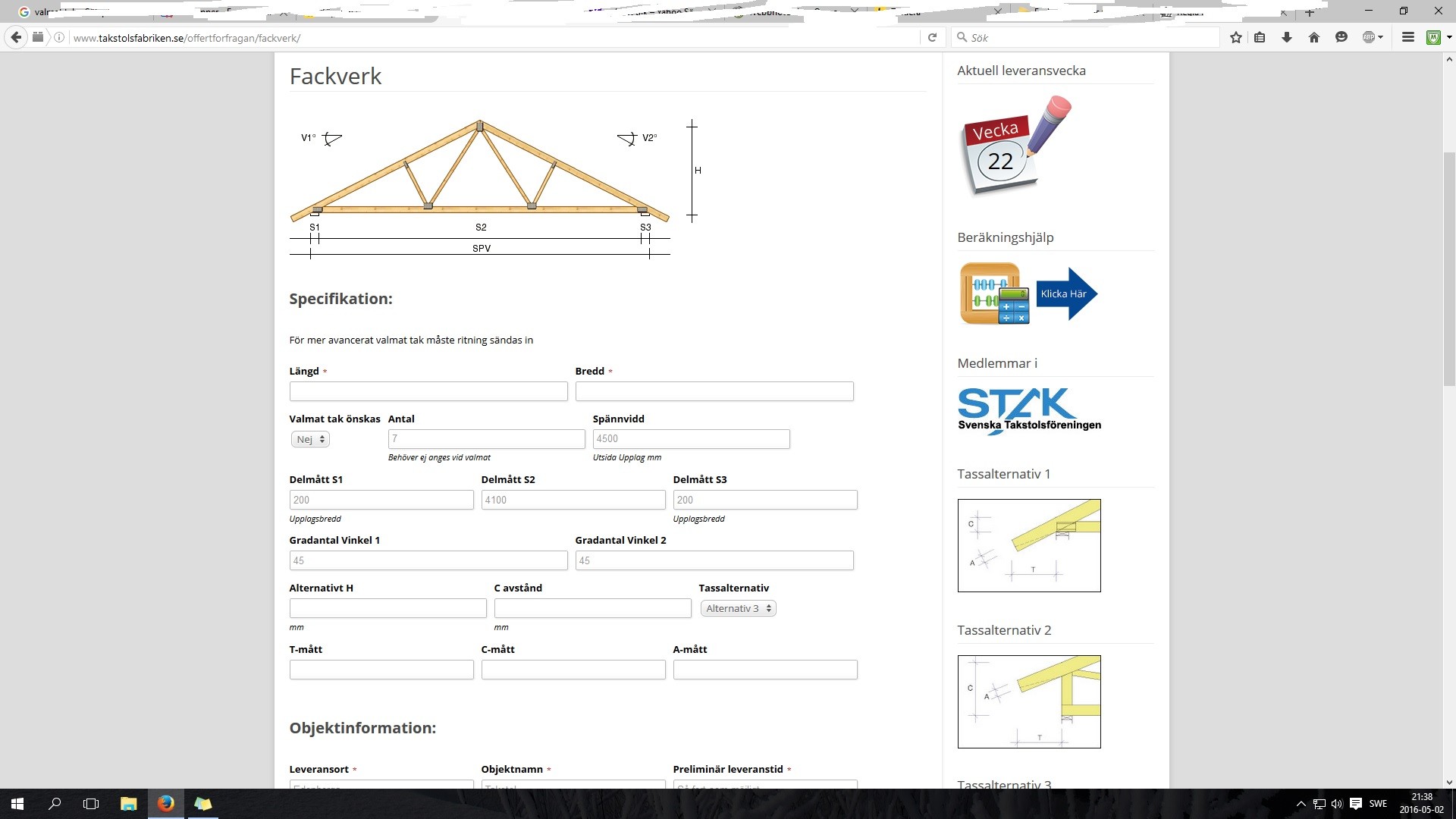

Börjar bli bråttom att beställa takstolarna.
Vad tror du om tassalternativ 3?
Jag tänker att tassalternativ 1 kan se knasigt ut på ett tak med så pass mkt lutning som 45 grader?
Om jag väljer tassalternativ 1 visst måste jag kunna slå på en regel själv om jag vill bygga in takfoten senare?
· Blekinge
· 10 117 inlägg
När det gäller infästningar i lecasten, kolla med tillverkarnas hemsidor. Lecasten är inte en entydigt definierad produkt. Alla tassalternativen är ok utom nr 2. Visst kan man slå på en regel senare vid alternativ 1.
· Blekinge
· 10 117 inlägg
Jag tror att längd betyder huskroppens längd, dvs antal takstolar och bredd huskroppens bredd.
