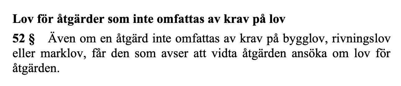

Du kan söka frivilligt bygglov för din bygglovsbefriade utbyggnad så får du en förprövning av frågan och är skyddad mot framtida tillsyn.J Johan_kl skrev:
9 kap 52 § PBL:
Du kan ju strunta i att gå vidare med bygglovsprocessen med startbesked och slutbesked. D v s när du har fått ditt bygglov så har du fått din prövning av 8 kap. 13 § PBL och har det på papper.
