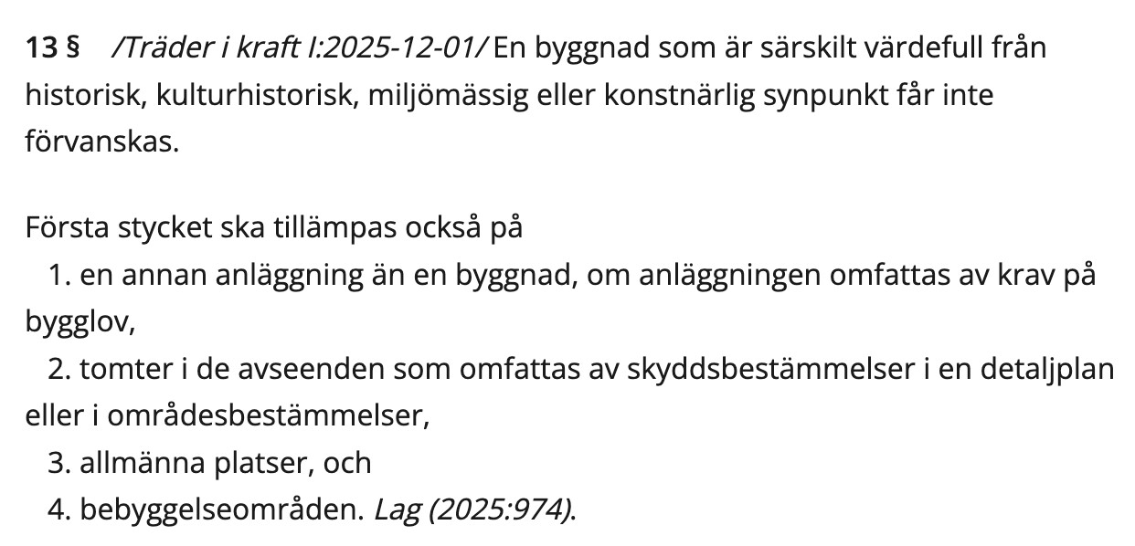

Men jag förstår vad du menar, man är helt i händerna på kulturmiljösvängens godtycke. Det är ju en smak- och tyckesfråga om något faller inom 8 kap 13 § men allas tycke och smak är inte representerad. Utifrån rättsstatliga grundprinciper skulle den aldrig ha införts i PBL i min mening. Men vår nuvarande och tidigare regeringar har beslutat annorlunda.

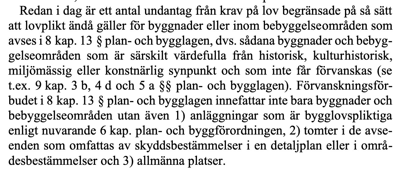

8 kap 13 § PBL i dess något modifierade form från 1 dec (den har nästan samma lydelse idag):
Regeringen övervägde detta, att t ex att skydd av byggnader och bebyggelseområden skulle ske t ex enbart genom att det infördes bestämmelser i detaljplan. Men det ansågs vara för resurskrävande för kommunerna och för långsamt. Därför finns bygglovskrav redan från 1 dec för åtgärder på byggnader som omfattas av 8 kap 13 § PBLs skrivningar. Detta oavsett hur kommunens tjänstemän bedömer om en byggnad omfattas av 8 kap 13 § PBLs skrivningar eller inte.J Johan_kl skrev:-om området inte är klassat idag, och inte hunnit bli klassat till 1 dec - då blev svaret från kontoret att man inte kan bedöma om regler om bygglovsfrihet träffar min fastighet eller ej och jag ska återkomma nästa år. Borde det inte vara tvärtom att om ett område inte är klassat när regler träder i kraft 1 dec så blir utfallet att reglerna kan appliceras från 1 dec såsom inget förhörjt värde finns? Finns något i regelverk som säger man måste invänta klassning av en område innan man får agera på nya reglerna? Samt direkt följdfråga , om område inte är klassat 1 dec och jag påbörjar en tillbyggnad om 30 kvm som då antas vara lovfri, kan jag få problem om man sedan klassar området att ha förhöjt värde nån gång under nästa år och jag är mitt i projektet tillbyggnad. Kommer jag bli tvingad söka bygglov retroaktivt då?
Svaret är helt i överensstämmelse med propositionen. Du får helt enkelt köpa in konsulttjänster privat om du vill ha en experts bedömning (=gissning) om din byggnad/tomt avseende 8 kap. 13 § PBL.J Johan_kl skrev:
Gällande diskussionen om utökat lovkrav för att ens hus ligger inom ett skyddsvärt område enligt 8 kap. 13 § PBL:
Detta är alltså inget nytt från 1 dec utan är redan gällande lag sedan länge. Från propositionen s. 184:

Det är jag med på, med frågan aktualiserades för mig nu. Men rent krasst, då många områden är ”oklassade” så blir det som du säger konsultation om man vill vara hyfsat säker. Mem inte ens det är ju 100% om kommunen kommer fram till annat.Claes Sörmland skrev:
I mitt fall är det både ordinärt område och ordinärt hus, så borde vara safe. Framförallt historiskt sett, men är lite orolig om dessa förändringar gör att man plötsligt börjar klassa större områden som skyddsvärda. Mitt hus i sig kan jag aldrig se att det enskilt skulle kunna klassas så dock.
Så därför jag ville ta lite input i den frågan, framförallt då svaret för kommunen var att återkomma i början på nästa år. Då blir man lite fundersam på om de planerarar få till större omklassningar av hittills oklassade områden. För annars lär inget annat göra att de kan bedöma min enskilda fastighet bättre om några månader.
