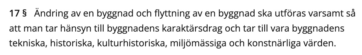

Är regler i PBL om tillbyggnad är ”varsamt placerat” eller ej reglerat lite tydligare? Dvs finns risk att jag får problem i tillsynsärende om handläggare tycker tillbyggnaden ansluter till fel ända på huset? I mitt fall är det omöjligt att på ett bra vis lägga en tillbyggnad på baksidan såsom handläggaren förordnade skulle vara ”varsamt” att göra.
Claes Sörmland
Det finns reglerat i 8 kap 17 § PBL, det s. k. varsamhetskravet:
Text från 8 kap 17 § PBL om varsamhetskravet vid byggändringar, som betonar hänsyn till byggnadens karakteristika och värden.
https://www.boverket.se/sv/PBL-kuns...-pa-byggnadsverk-och-tomter/varsamhetskravet/
Jag har svårt att tro att byggnadsnämnden skulle vinna framgång med ett rättelseföreläggande genom att angripa din tillbyggnad av ditt småhus med varsamhetskravet som grund. Typiskt sett brukar inte rättsapparaten vara imponerad av sådana ingrepp i den enskildes frihet. Lagstiftaren vill ju att detta inte ska kräva förprövning vilket innebär mer frihet för den enskilde att göra dessa bedömningar.

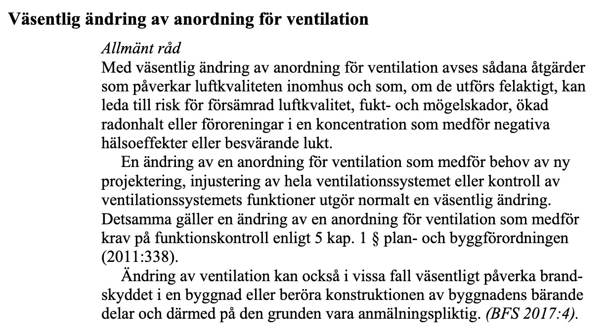

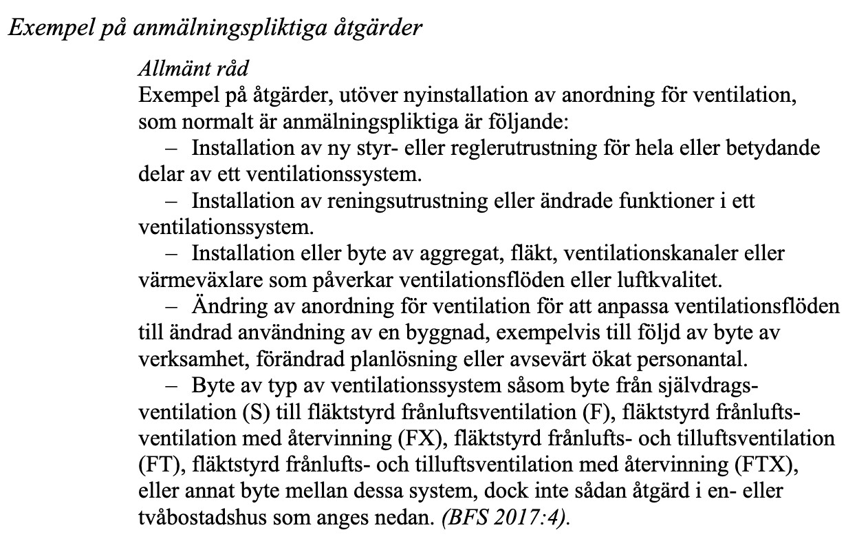

Om du önskar installera t ex ett nytt FTX-system eller väsentligt ändra på ditt befintliga FTX-system så att det utökas till din tillbyggnad så krävs en anmälan. Och du får inte börja denna ändring av FTX-systemet före du har fått startbesked.
Är du säker på just detta med ändring av befintlig FTX?
Så är det ju inte idag.
Idag är det ju bara anmälan om man gör en väsentlig ändring av huset hela ventilation som behöver anmälan. Tex om man går från självdrag till FTX i bostadsdelen.
Lägger man till FTX i källare senare behöver man inte anmäla detta

Så har jag inte uppfattat det. Boverkets allmänna råd motsäger det som du skriver:
Boverkets allmänna råd om ändringar av ventilationssystem som påverkar luftkvalitet och hälsa, med hänvisning till BFS 2017:4.
Exempel på anmälningspliktiga åtgärder enligt Boverkets regler, inklusive installation av ventilationsutrustning och systemändringar. (BFS 2017:4)
https://rinfo.boverket.se/BFS2012-12/pdf/BFS2017-4.pdf
